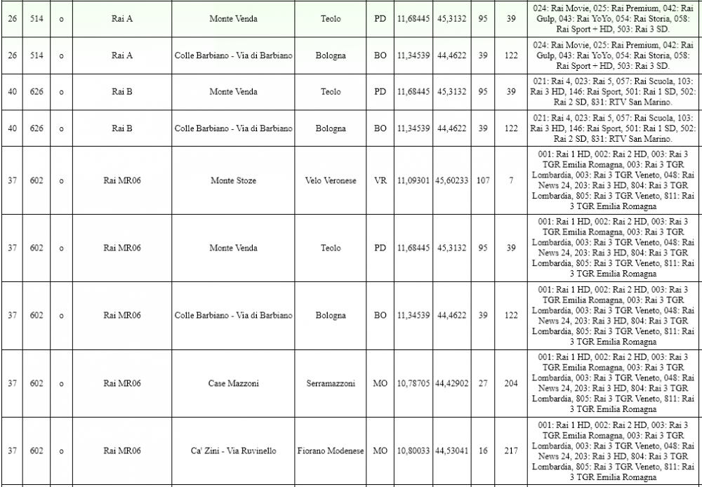

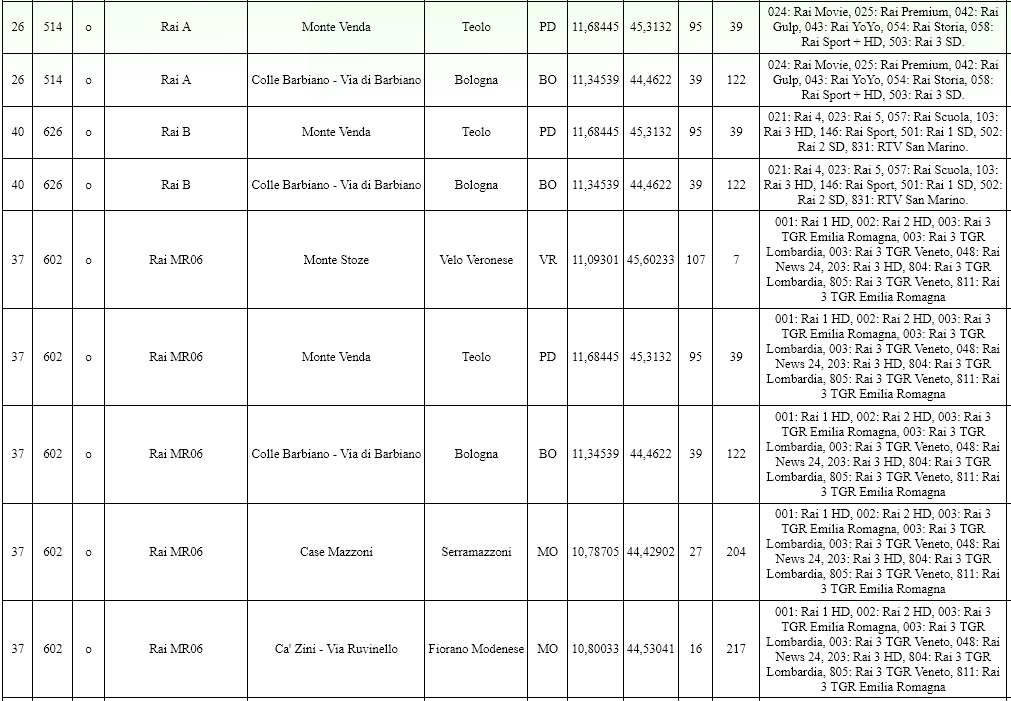

Alessio Menditto Inserita: 21 marzo 2022 Autore Segnala Share Inserita: 21 marzo 2022 3 minuti fa, venue2 ha scritto: rimescolamento dei programmi tv Si avevo sentito che in questi giorni c’è molto movimento di canali, infatti non mi ero preoccupato più di tanto, anche perché non mi importa che la Rai coincida con 1 2 e 3, però mi sono incuriosito, ho chiesto se gli altri 9 condomini avessero problemi con la Rai, tutti mi hanno detto di no, e mi è scattata la molla di capire come fosse possibile, contemporaneamente su 4 tv posti su calate diverse (uno Smart tv, uno con decoder, un LG di più di 20 anni che prende senza decoder TUTTI i canali in hd, e un altro senza decoder ) che fosse sparita la Rai. Link al commento Condividi su altri siti More sharing options...
felix54 Inserita: 21 marzo 2022 Segnala Share Inserita: 21 marzo 2022 9 minuti fa, Alessio Menditto ha scritto: contemporaneamente dallo stesso giorno, e pur avendo fatto la sintonia AUTOMATICA su tutti e 4, la Rai resta su 502, 502 e 503 Hai verifcato se per caso trovi i canali che ti mancano sui numeri intorno all'800? Link al commento Condividi su altri siti More sharing options...
Alessio Menditto Inserita: 21 marzo 2022 Autore Segnala Share Inserita: 21 marzo 2022 4 minuti fa, felix54 ha scritto: Da che ripetitori ricevi? Boh…comunque sono a modena . Link al commento Condividi su altri siti More sharing options...
felix54 Inserita: 21 marzo 2022 Segnala Share Inserita: 21 marzo 2022 1 minuto fa, felix54 ha scritto: Hai verifcato se per caso trovi i canali che ti mancano sui numeri intorno all'800? Link al commento Condividi su altri siti More sharing options...
felix54 Inserita: 21 marzo 2022 Segnala Share Inserita: 21 marzo 2022 (modificato) 5 minuti fa, Alessio Menditto ha scritto: Boh…comunque sono a modena . Azz, i mux 37 arriva da 4 diversi ripetitori. https://www.otgtv.it/lista.php?code=MOBA&posto=Modena gli LCN aternativi sono 804, 805, 811, chiaramente in SD e non HD Modificato: 21 marzo 2022 da felix54 Link al commento Condividi su altri siti More sharing options...
Alessio Menditto Inserita: 21 marzo 2022 Autore Segnala Share Inserita: 21 marzo 2022 3 minuti fa, felix54 ha scritto: intorno all'800 non ho niente li Link al commento Condividi su altri siti More sharing options...
venue2 Inserita: 21 marzo 2022 Segnala Share Inserita: 21 marzo 2022 4 minuti fa, Alessio Menditto ha scritto: Boh…comunque sono a modena . si, hanno spento il vhf e spostato sul canale 40 Link al commento Condividi su altri siti More sharing options...
Alessio Menditto Inserita: 21 marzo 2022 Autore Segnala Share Inserita: 21 marzo 2022 Comunque domani vi aggiorno, grazie per adesso. Link al commento Condividi su altri siti More sharing options...
venue2 Inserita: 21 marzo 2022 Segnala Share Inserita: 21 marzo 2022 e sul 37 Link al commento Condividi su altri siti More sharing options...
Alessio Menditto Inserita: 21 marzo 2022 Autore Segnala Share Inserita: 21 marzo 2022 Non so di cosa state parlando ma mi fido, so solo che solo io non vedo e gli altri si…forse il mux ce l’ha solo con me su 10… Link al commento Condividi su altri siti More sharing options...
Fulvio Persano Inserita: 21 marzo 2022 Segnala Share Inserita: 21 marzo 2022 Ciao Alessio. Prova a cercarli tramite la sintonia manuale. Link al commento Condividi su altri siti More sharing options...
Alessio Menditto Inserita: 21 marzo 2022 Autore Segnala Share Inserita: 21 marzo 2022 Sul 37 ho gm24.it, ci sono dei profumi corpo in questo momento, due tipe che si stanno spalmando crema. Ciao Fulvio domani vedrò di farlo appena ho tempo! Link al commento Condividi su altri siti More sharing options...
felix54 Inserita: 21 marzo 2022 Segnala Share Inserita: 21 marzo 2022 (modificato) 2 minuti fa, Alessio Menditto ha scritto: Sul 37 ho gm24.it, ci sono dei profumi corpo in questo momento, due tipe che si stanno spalmando crema. 37 non è il numero di canale ma il mux che corrisponde alla frequenza 602 MHz Modificato: 21 marzo 2022 da felix54 Link al commento Condividi su altri siti More sharing options...
felix54 Inserita: 21 marzo 2022 Segnala Share Inserita: 21 marzo 2022 (modificato) 6 minuti fa, Alessio Menditto ha scritto: Non so di cosa state parlando ma mi fido, so solo che solo io non vedo e gli altri si…forse il mux ce l’ha solo con me su 10… Già ma la cosa più strana è che succede su tutti i tuoi tv che vengono alimentati da due diverse calate e di cui una condivisa con un vicino che non ha problemi Modificato: 21 marzo 2022 da felix54 Link al commento Condividi su altri siti More sharing options...
Alessio Menditto Inserita: 21 marzo 2022 Autore Segnala Share Inserita: 21 marzo 2022 Felix non vorrei urtarvi, anzi vi ringrazio per la vostra disponibilità, però non ho la minima idea di cosa state dicendo…io so solo che è da una vita che faccio sintonia automaticamente e mi basta il risultato, fossi una villa per conto mio potrei capire i vostri interventi, ma sono in un condominio di 10 famiglie e solo a me improvvisamente e contemporaneamente sono spariti solo i canali Rai dalla loro posizione classica. Ora essendo l’antenna unica e condivisa da tutti e 10 condomini, non trovo nessuna spiegazione razionale, se fosse sparita a tutti sarei più consolato… Link al commento Condividi su altri siti More sharing options...
venue2 Inserita: 21 marzo 2022 Segnala Share Inserita: 21 marzo 2022 (modificato) 19 minuti fa, Alessio Menditto ha scritto: Non so di cosa state parlando ma mi fido, so solo che solo io non vedo e gli altri si…forse il mux ce l’ha solo con me su 10… comunemente si chiama canale il programma tv, mentre nel gergo dei tecnici il canale corrisponde alla frequenza del mux che trasporta affasciati i programmi tv. nel bacino di utenza di modena, la rai diffende i propri programmi sui mux 26, 37 e 40. la cosa non comune è che il 37 ti arriva da ben 4 ripetitori: il 26 e il 40 da Venda e Barbiano, mentre il 37 anche da Serramazzoni e uno locale a Fiorano. detto questo aspettiamo la lista coi livelli dei segnali così cerchiamo di capirne di più. buonaserata Modificato: 21 marzo 2022 da venue2 Link al commento Condividi su altri siti More sharing options...
venue2 Inserita: 21 marzo 2022 Segnala Share Inserita: 21 marzo 2022 14 minuti fa, Alessio Menditto ha scritto: Sul 37 ho gm24.it, ci sono dei profumi corpo in questo momento, due tipe che si stanno spalmando crema. me le sono perse, ora solo frullati... Link al commento Condividi su altri siti More sharing options...
Alessio Menditto Inserita: 21 marzo 2022 Autore Segnala Share Inserita: 21 marzo 2022 Grazie Venue anche a voi buona serata . In questo momento, venue2 ha scritto: me le sono perse, ora solo frullati Era bava di lumaca… Link al commento Condividi su altri siti More sharing options...
felix54 Inserita: 21 marzo 2022 Segnala Share Inserita: 21 marzo 2022 In questo momento, Alessio Menditto ha scritto: Ora essendo l’antenna unica e condivisa da tutti e 10 condomini, non trovo nessuna spiegazione razionale, se fosse sparita a tutti sarei più consolato… Come dicevo in precedenza, se il problema è soltanto tuo, è pacifico che la rogna ce l'hai in casa. Strano è che ci sono due calate che servono il tuo appartamento. Una è condivisa con un vicino che non ha problemi. La stessa calata serve anche te e tu non vedi il mux 37 Lo stesso mux non lo vedi nemmeno tramite l'altra calata. Hai fatto o fatto oppure fatto fare modifiche al tuo impianto? Probabilmente il problema lo hai già da prima del refarming e io, non essendo di zona, non so se prima il 37 era inusato oppure c'era un'emittente "trash" o comunque che non era di tuo interesse... Link al commento Condividi su altri siti More sharing options...
Alessio Menditto Inserita: 21 marzo 2022 Autore Segnala Share Inserita: 21 marzo 2022 6 minuti fa, felix54 ha scritto: Hai fatto o fatto oppure fatto fare modifiche al tuo impianto? Ma no…Felix sono pure io un tecnico, non di antenne ma so come funzionano queste cose…non sono la casalinga di Voghera, sono abituato tutti i giorni con gente che fa modifiche ai frigo, forni è roba simile, scassa tutto e non lo ammette. Alla fine lo capisco, se me lo avessero detto prima avrei risparmiato tempo, cioè voglio dire che bene o male anche se è una antenna capisco le conseguenze di modifiche, io non ho modificato, sopra nessuno ha modificato anche perché i miei vicini che conosco bene non sanno nemmeno cosa è una antenna e non si metterebbero mai a giocare con i fili, quindi per esclusione ho dedotto che non c’è spiegazione. Il tipo che dicevo prima ripara tv e monta tutti i giorni decoder e se ne intende più di me, gli ho spiegato il problema e mi ha detto che o è impossibile o qualcuno mi dice balle e pure loro non vedono la Rai e non me lo dicono. Da qui il titolo della discussione. Link al commento Condividi su altri siti More sharing options...
felix54 Inserita: 21 marzo 2022 Segnala Share Inserita: 21 marzo 2022 11 minuti fa, Alessio Menditto ha scritto: Il tipo che dicevo prima ripara tv e monta tutti i giorni decoder e se ne intende più di me, gli ho spiegato il problema e mi ha detto che o è impossibile o qualcuno mi dice balle e pure loro non vedono la Rai e non me lo dicono. Tranquillo che contrariamente a cosa ti è stato detto, è possibilissimo che abbia problemi un solo condomino. Non conosco i tuoi vicini e nemmeno è mia intezione fare accuse ma non sarebbe la prima volta che si fanno carte false per il terrore di dover scucire denari, però mi sembra impossibile che la pensino così 10 su 10... Link al commento Condividi su altri siti More sharing options...
Alessio Menditto Inserita: 21 marzo 2022 Autore Segnala Share Inserita: 21 marzo 2022 Che dire…io vado a fiducia, chiedo e spero mi dicano la verità, non posso nemmeno entrare nei loro appartamenti e dire fatemi vedere che non vi credo. Comunque come dice Fulvio posso benissimo fare la sintonia manuale, era solo una curiosità, forse mi dicono balle loro. Link al commento Condividi su altri siti More sharing options...
felix54 Inserita: 21 marzo 2022 Segnala Share Inserita: 21 marzo 2022 10 minuti fa, Alessio Menditto ha scritto: posso benissimo fare la sintonia manuale Puoi anche provarci ma che quella automatica non abbia funzionato su tutti i 4 tv, pare strano. Potrebbe succedere se fossero 4 tv identici, con lo stesso problema. Link al commento Condividi su altri siti More sharing options...
Alessio Menditto Inserita: 21 marzo 2022 Autore Segnala Share Inserita: 21 marzo 2022 10 minuti fa, felix54 ha scritto: pare strano. Eh… Link al commento Condividi su altri siti More sharing options...
venue2 Inserita: 22 marzo 2022 Segnala Share Inserita: 22 marzo 2022 1 ora fa, Alessio Menditto ha scritto: Che dire…io vado a fiducia, chiedo e spero mi dicano la verità, non posso nemmeno entrare nei loro appartamenti e dire fatemi vedere che non vi credo. Comunque come dice Fulvio posso benissimo fare la sintonia manuale, era solo una curiosità, forse mi dicono balle loro. indipendentemente da chi dice vero o non vero, la Rai il 19 u.s. alle ore 11.30 ha acceso il 37 da Velo e da allora ci sono molti problemi che stanno cercando di risolvere. un messaggio di ieri in rete riporta che l'accensione del ch37 da Velo Veronese sta provocando problemi anche sulla provincia di Modena. quindi vediamo la lista dei mux che ricevi con la diagnostica e magari vedi se riesci a portare il tuo tv da un condomino "accomodante" per provare la sintonia su un'altra colonna. Link al commento Condividi su altri siti More sharing options...
