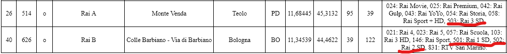

felix54 Inserita: 2 aprile 2022 Segnala Share Inserita: 2 aprile 2022 (modificato) 5 minuti fa, Alessio Menditto ha scritto: Ah quindi tu non ti offenderesti se il tuo vicino ti dicesse che non ti crede? No, se ho la coscienza a posto, lo metterei davanti al fatto compiuto. Modificato: 2 aprile 2022 da felix54 Link al commento Condividi su altri siti More sharing options...
Alessio Menditto Inserita: 2 aprile 2022 Autore Segnala Share Inserita: 2 aprile 2022 Si va beh…infatti lui ha la coscienza a posto, mi ha già detto (e me l’ha fatto notare…) che nel gruppo whatsapp mi aveva GIÀ detto quello che io gli ho richiesto. Comunque ho appena fatto nuovamente la sintonia automatica e il numero 1, 2 e 3 sono ancora vuoti. Per oggi mi fermo qui, prossimi giorni cercherò la frequenza che adesso non riesco a trovare. E già che ci sono mi sa riguardo Manhattan… Link al commento Condividi su altri siti More sharing options...
snipermosin Inserita: 2 aprile 2022 Segnala Share Inserita: 2 aprile 2022 41 minuti fa, Alessio Menditto ha scritto: non ricordo più come arrivarci alla frequenza, ci riprovo domani… Di solito è su menu impostazioni > canali > ricerca manuale > Enter 26 minuti fa, Alessio Menditto ha scritto: ho appena fatto nuovamente la sintonia automatica Ma ho specificato MANUALE per 2 volte. Link al commento Condividi su altri siti More sharing options...
Alessio Menditto Inserita: 2 aprile 2022 Autore Segnala Share Inserita: 2 aprile 2022 Si Sniper scusami, allora sul 503 sono UHF 26 frequenza 51400 lar banda 8Mhz livello e qualità quasi 100% Link al commento Condividi su altri siti More sharing options...
venue2 Inserita: 2 aprile 2022 Segnala Share Inserita: 2 aprile 2022 se non riesci a fai intervenire il tecnico condominiale, dovresti però controllare alla tua presa quali mux sono presenti e con quale livello. non conosci nessuno che ha uno strumentino che ti può aiutare? inoltre è abbastanza lampante che il 37 non lo ricevi in quanto i rai con lcn 1, 2 e 3 sono trasportati su quel mux: e parliamo di RAI 1 HD, RAI 2 HD, i vari RAI 3 TGR e RAI News 24 (al 48 del telecomando). Gli LCN 501, 502 e 503 sono sui mux 26 e il 40: che dire, i mux rai sono ok, manca solo il 37. Link al commento Condividi su altri siti More sharing options...
Alessio Menditto Inserita: 2 aprile 2022 Autore Segnala Share Inserita: 2 aprile 2022 Venue come dicevo pagine fa, oltre ai tuoi consigli, che non ho dimenticato ma non ho proprio tempo per dedicarmi a questi, ma il fatto è che potrei benissimo mettere manualmente i programmi al loro posto, anche perché vedo benissimo i canali Rai, e avrei risolto! In effetti non è un problema il mio, era solo una stranezza che volevo condividere giusto per curiosità, diverso sarebbe se non vedessi proprio qualche canale. Vi ringrazio comunque sempre per la disponibilità. Link al commento Condividi su altri siti More sharing options...
venue2 Inserita: 3 aprile 2022 Segnala Share Inserita: 3 aprile 2022 cè solo una piccola differenza, almeno per il Rai1 e il Rai2: vero che li vedi, ma sono in bassa qualità in quanto il mux che non ricevi trasporta i due rai in HD. diciamo che te ne accorgi solo se passi da un canale dal 4 al 9 (che sono tutti in HD) al 501 o 502. questi ultimi ti appariranno "sfocati" con una qualità tipo le tv locali. Link al commento Condividi su altri siti More sharing options...
venue2 Inserita: 3 aprile 2022 Segnala Share Inserita: 3 aprile 2022 in pratica ti mancano rai 1 hd e rai 2 hd in alta definizione. Link al commento Condividi su altri siti More sharing options...
Alessio Menditto Inserita: 3 aprile 2022 Autore Segnala Share Inserita: 3 aprile 2022 Ah grazie Venue allora forse è svelato il mistero, solo io ho debolezza di questo segnale e il mio tv non me li lascia ordinare, e complice il calo della vista mi sembra di vedere bene anche canali non in HD. Link al commento Condividi su altri siti More sharing options...
snipermosin Inserita: 3 aprile 2022 Segnala Share Inserita: 3 aprile 2022 Avevi già fatto la sintonia manuale sul canale 37 dove si trovano i programmi Rai in HD, e mi sembra che la diagnostica ti dava zero segnale, quindi quelli che ricevi sulle posizioni 501 - 502 - 503 devono per forza arrivarti dal Mux 26 e 40. Se ti va, potresti ripetere la sintonia di ricerca manuale del famigerato 37 su tutte le prese tv di casa, e se il risultato si riconferma negativo vuol dire che questo mux non è presente nel tuo impianto ed hai tutto il diritto di richiedere l'intervento dell'antennista condominiale. Link al commento Condividi su altri siti More sharing options...
Alessio Menditto Inserita: 3 aprile 2022 Autore Segnala Share Inserita: 3 aprile 2022 Bene . Link al commento Condividi su altri siti More sharing options...
Alessio Menditto Inserita: 3 aprile 2022 Autore Segnala Share Inserita: 3 aprile 2022 Si l’equivoco nasce dalle mie diottrie, che mi fanno vedere bene una cosa che si vede in realtà non benissimo, un po’ come quando si guardano video porno nei telefoni con schermi piccoli, sembra tutto più bello. Link al commento Condividi su altri siti More sharing options...
felix54 Inserita: 3 aprile 2022 Segnala Share Inserita: 3 aprile 2022 4 ore fa, Alessio Menditto ha scritto: solo io ho debolezza di questo segnale e il mio tv non me li lascia ordinare. Se così fosse, bisogna ammettere che il tuo amico tecnico ha sparato "nel mucchio" ma, come ripeto, se per te non è problema, lascia tutto com'è. Link al commento Condividi su altri siti More sharing options...
Alessio Menditto Inserita: 3 aprile 2022 Autore Segnala Share Inserita: 3 aprile 2022 Vero anche questo, siccome dobbiamo fare il cappotto in assemblea propongo di rifare tutte le calate nuove, dopo più di 60 anni ci sta… Link al commento Condividi su altri siti More sharing options...
felix54 Inserita: 3 aprile 2022 Segnala Share Inserita: 3 aprile 2022 26 minuti fa, Alessio Menditto ha scritto: dopo più di 60 anni ci sta… Pensavo meno anni ma è chiaro che non sarà sufficiente cambiare le calate. Link al commento Condividi su altri siti More sharing options...
