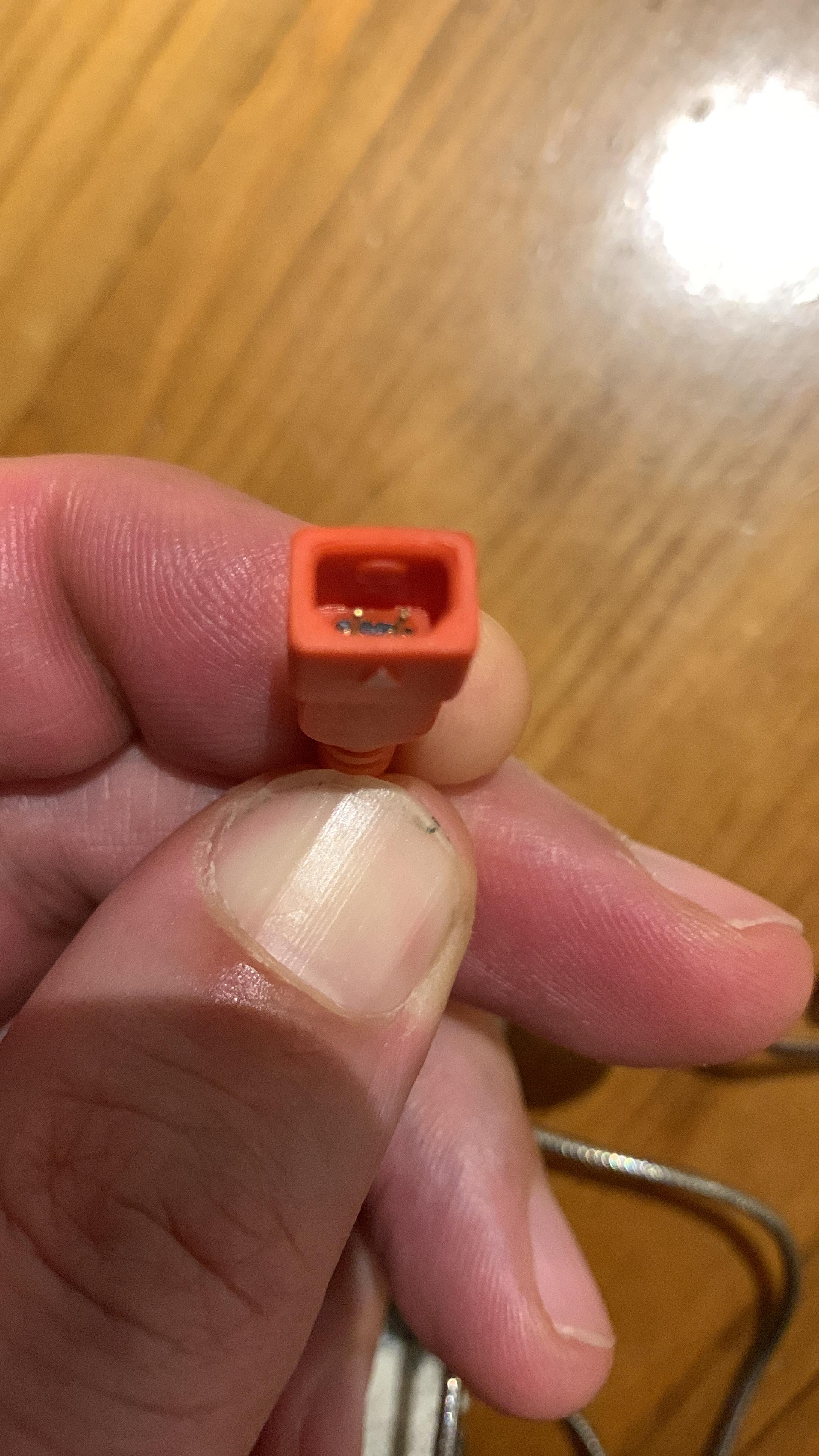

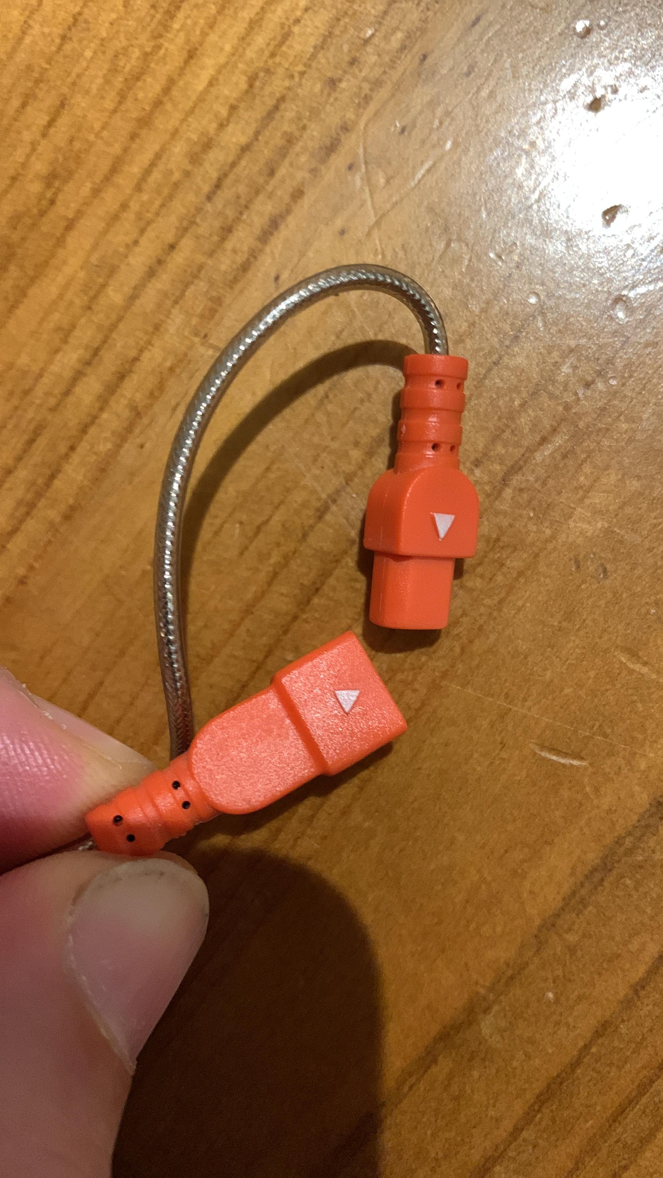

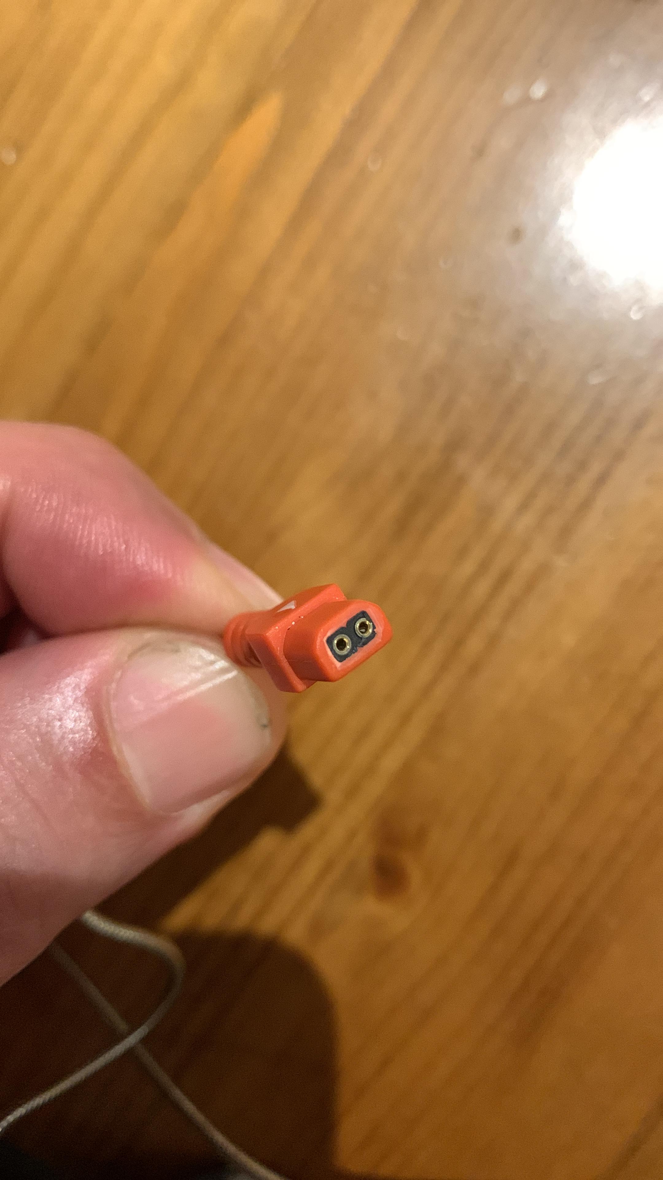

Dove si possono acquistare questi connettori?
Questi sono i connettori utilizzati nel sistema intercom del mio casco, sapete dove si possono acquistare?
Non hai specificato se ti servono per realizzare un cavetto compatibile;
Oppure se uno dei cavetti è soggetto ad interruzioni.
Nel secondo caso, in genere si riesce ad intervenire praticando 2 tagli laterali  mediante un
cutter alla parte in PVC nella zona di attestazione dei fili, che vengono tagliati.
Si infilano sul cavetto 2 o 3 spezzoni di tubetto termorestringente di misura adeguata (il più
sottile lungo almeno il doppio ) .
Si accorciano e risaldano i fili applicando il termorestringente più piccolo sulla guaina del cavetto.
(se necessario si fa un sottile strato di colla a caldo)
Si applicano gli altri tubetti raccordando il Connettore con il cavetto.
Buona giornata !
