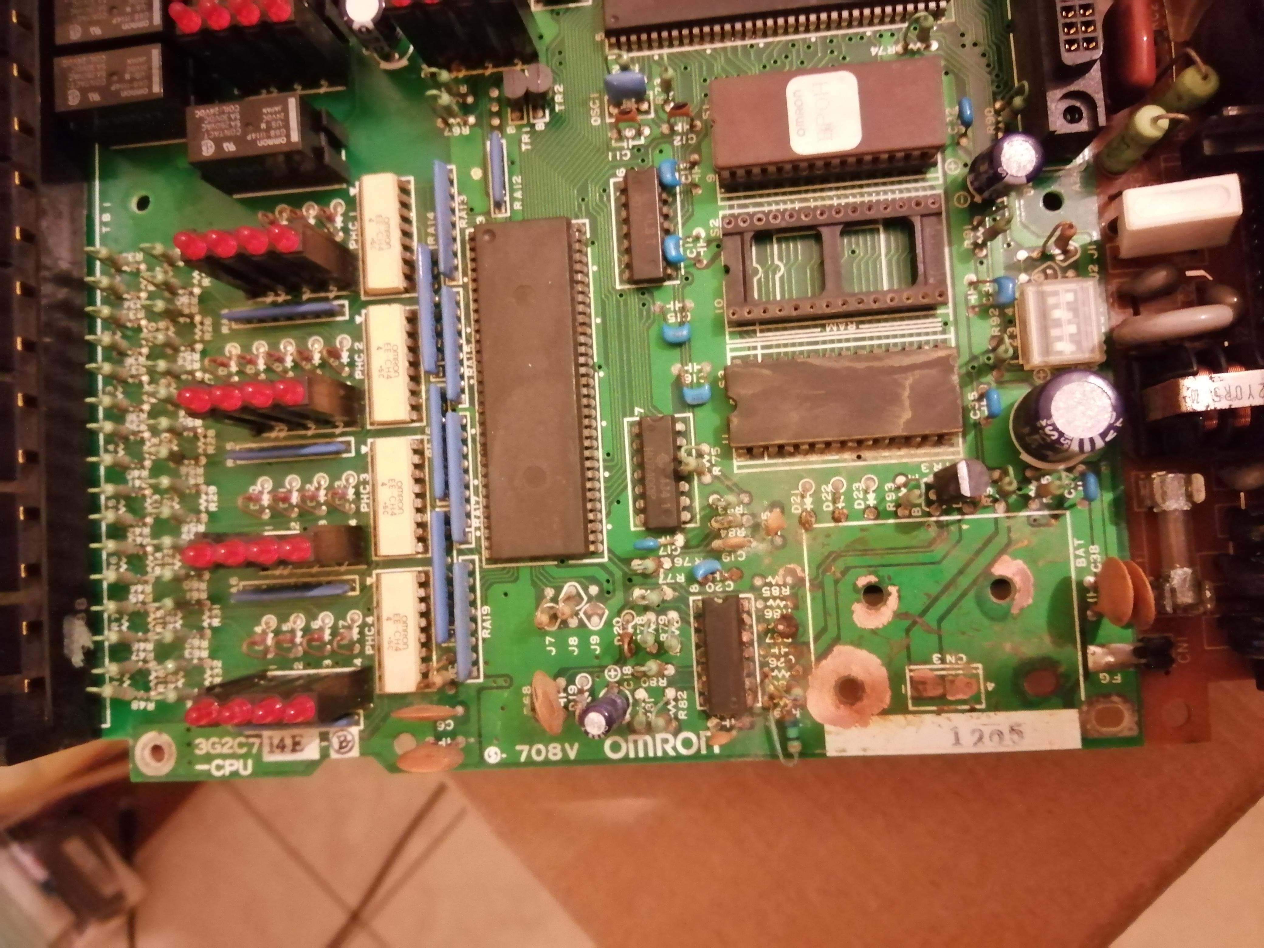

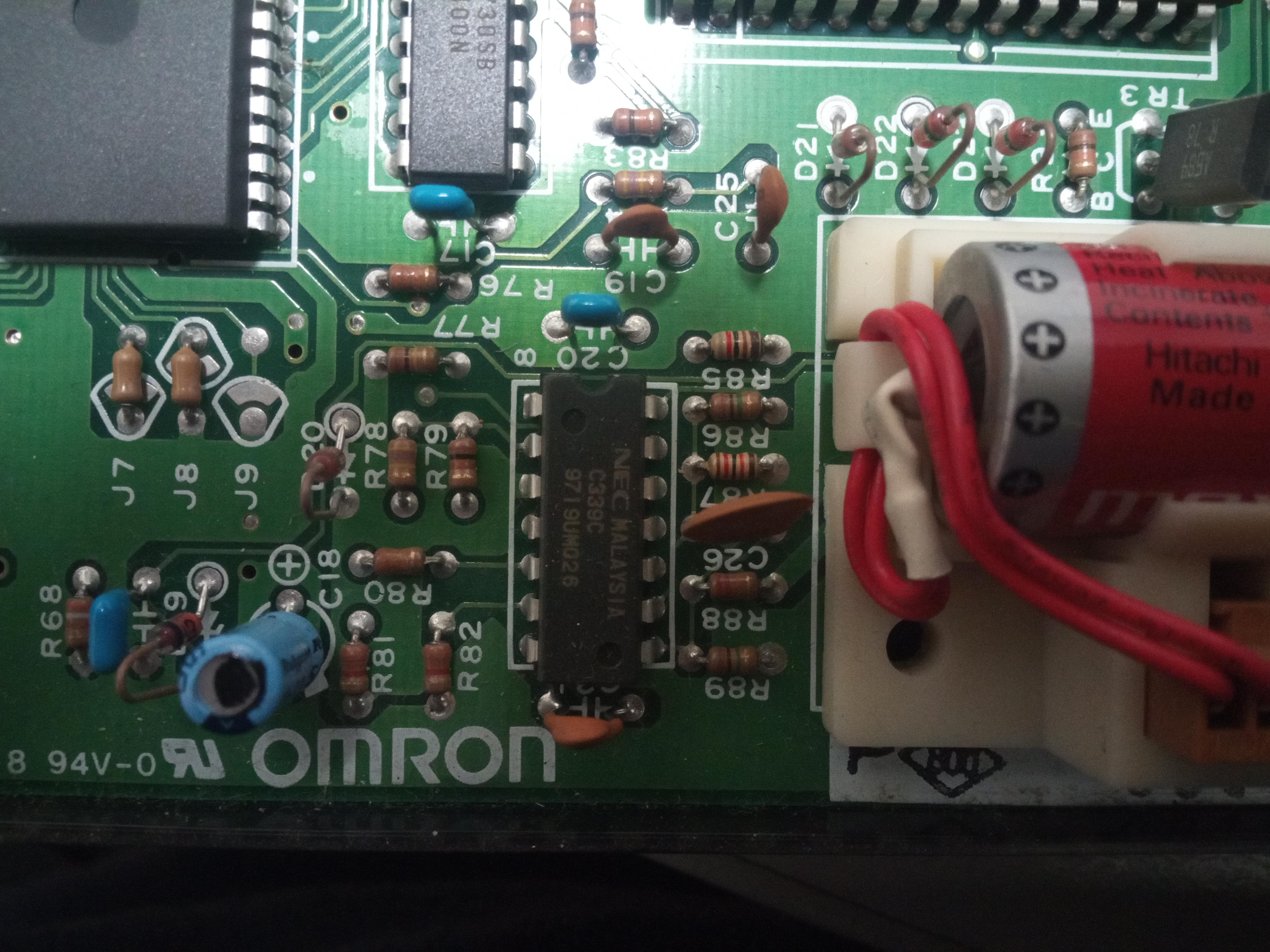

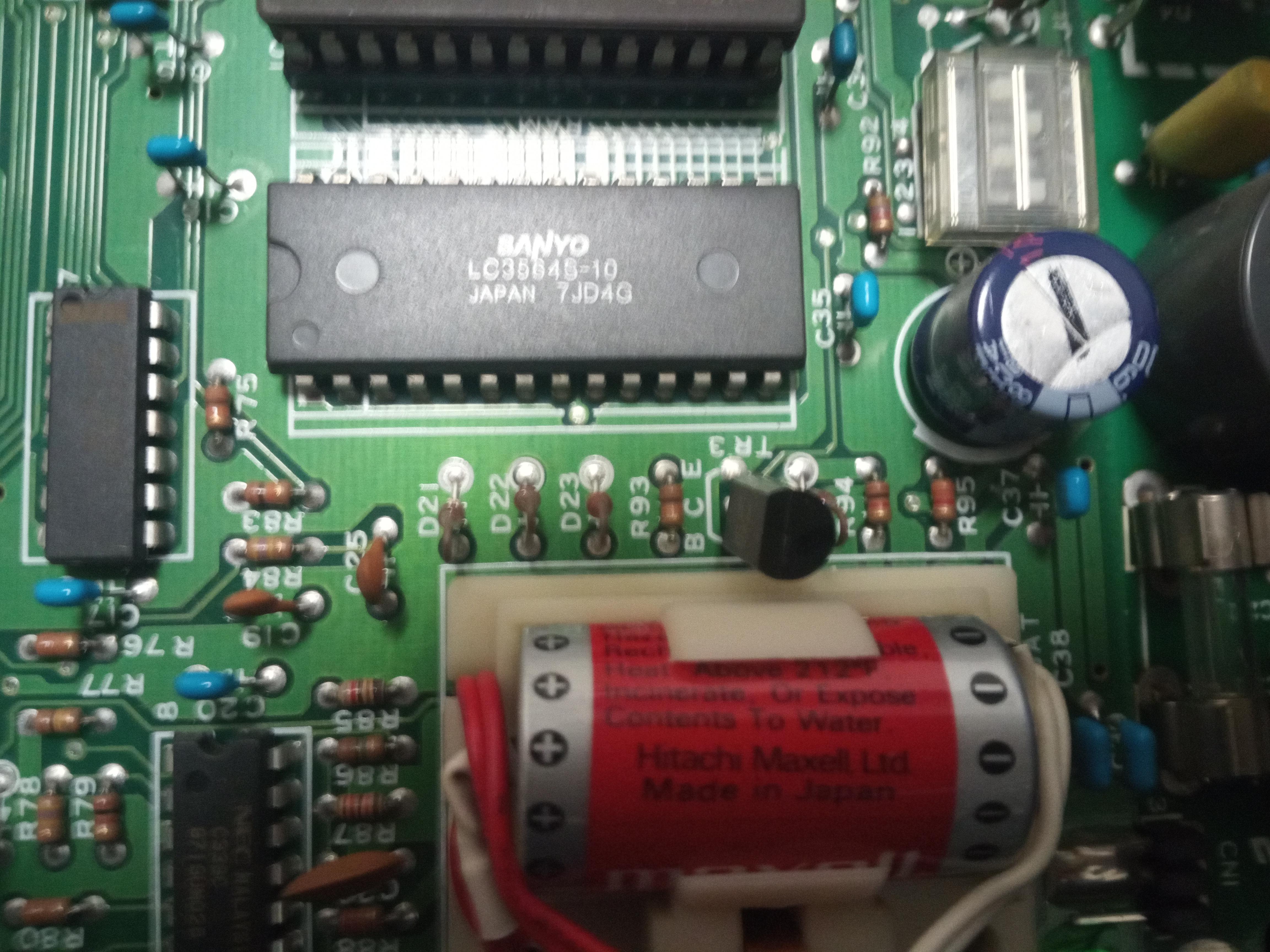

GoldFloSev Inserito: 22 marzo 2022 Segnala Inserito: 22 marzo 2022 Buonasera sto cercando di riparare un PLC OMRON C20 3g2c 708v che a causa della fuoriuscita del licquido dalla batteria tampone alcuni componenti sono stati danneggiati. Avrei bisigno dello schema circuitale o almeno di una immaggine dettagliata dei componenti intorno all'alloggiamento della batteria per risalire al valore di alcuni componenti. Qualcuno di voi mi può indicare dove reperire oppure ha del materiale che mi possa aiutare? In rete non sono riuscito a trovare nulla. Allego foto della scheda. Grazie
Livio Orsini Inserita: 23 marzo 2022 Segnala Inserita: 23 marzo 2022 7 ore fa, GoldFloSev ha scritto: Avrei bisigno dello schema circuitale Questa è una informazione quasi impossibile da ottenere. Quella CPU mi sembra molto vetusta, dalla componentistica sembra una produzione della prima metà anni 90; forse sarebbe il caso di pensare alla sostituione con qualche cosa di più rcente
Ctec Inserita: 23 marzo 2022 Segnala Inserita: 23 marzo 2022 Io ho una C20-CPU84E (3G2C7-CPU84E) nel mio piccolo "museo", che dovrebbe essere parecchio simile (scheda CPU24E contro la tua CPU14E). Qui ti metto un paio di foto, poi casomai chiedi.
GoldFloSev Inserita: 23 marzo 2022 Autore Segnala Inserita: 23 marzo 2022 Buona sera Livio, si è una CPU degli anni 90 ed è stata sostituita e dismessa da tempo, l'ho ritrovata in magazzino volevo fare un tentativo di ripararla per un valore affettivo inquando il C20 è stato il primo PLC sul quale ho cominciato a programmare nella prima azienda dove ho lavorato. Grazie Ctec era proprio quello che cercavo, i due integrati NEC c339c e SANYO lc3564s-10 sono ben visibili, non riesco a vedere il valore di alcune resistenze e condensatori, se ti è possibile potresti dirimi il colore delle bande delle R89, R88, R87, R86, R85, R93, R83, R84, e le sigle dei condensatori C21, C26 e C25? Spero di non darti troppo disturbo. Grazie
Livio Orsini Inserita: 24 marzo 2022 Segnala Inserita: 24 marzo 2022 8 ore fa, GoldFloSev ha scritto: si è una CPU degli anni 90 ed è stata sostituita e dismessa da tempo, l'ho ritrovata in magazzino volevo fare un tentativo di ripararla per un valore affettivo Capisco. In questo caso il tempo che si impiega non ha importanza.
Ctec Inserita: 24 marzo 2022 Segnala Inserita: 24 marzo 2022 Eccomi. Perdonami ma son stato fuori. Dunque: R83 10k R84 470k R85 8k2 1% R86 1M R87 1k2 1% R88 22k R89 1M R93 10k C21 1n C25 1n C26 22n Resistenze da 1/8W e condensatori ceramici
GoldFloSev Inserita: 24 marzo 2022 Autore Segnala Inserita: 24 marzo 2022 Buona sera Livio, si è proprio come dici. Grazzie mille Ctec dell'aiuto e del tempo che mi hai dedicato, spero di riuscire a ripararla e postare le foto della CPU in funzione. Di nuovo grazie a presto.
