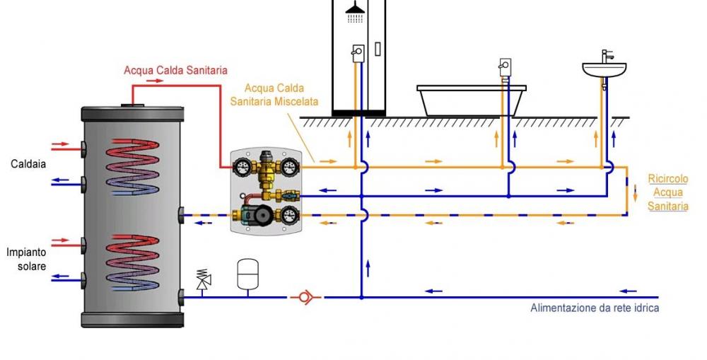

paoloangelo Inserito: 23 marzo 2022 Segnala Inserito: 23 marzo 2022 Buongiorno , devo realizzare un impianto per il ricircolo per ACS , volevo chiedervi , essendo un circuito chiuso , deve essere dotato di un suo vaso di espansione? valvola di sicurezza? considerate che l'impianto esistente è formato da una caldaia murale , e che già l'impianto è predisposto con la tubazione per il ricircolo. Parliamo di un appartamento, che cosa mi potete dire in merito? grazie
vincenzo barberio Inserita: 23 marzo 2022 Segnala Inserita: 23 marzo 2022 Salve, Immagino che la caldaia murale sia dotata di un boiler interno od esterno. In questo caso , bisogna montare obbligatoriamente la valvola di sicurezza generalmente da 6 bar ad esso (ma dipende dalle specifiche del boiler), e se la pressione in esso si innalza in modo da far aprire la valvola, bisogna installare il vaso di espansione e se necessario anche un riduttore di pressione in entrata acqua fredda.
paoloangelo Inserita: 23 marzo 2022 Autore Segnala Inserita: 23 marzo 2022 grazie , no la caldaia genera ACS in modo istantaneo , non ci sono bollitori ne esterni ne interni. , grazie
Stefano Dalmo Inserita: 23 marzo 2022 Segnala Inserita: 23 marzo 2022 E il ricircolo come intendi farlo?
click0 Inserita: 23 marzo 2022 Segnala Inserita: 23 marzo 2022 si, un vaso di espansione serve, perché hai una variazione di temperatura e quindi una variazione di pressione un circuito sanitario con boiler, necessita anche lui di un vaso, perché cambia ti temperatura
robertice Inserita: 23 marzo 2022 Segnala Inserita: 23 marzo 2022 3 ore fa, paoloangelo ha scritto: no la caldaia genera ACS in modo istantaneo Almeno devi avere un accumulo in caldaia per collegare il ricircolo e sempre con vaso e sicurezza
