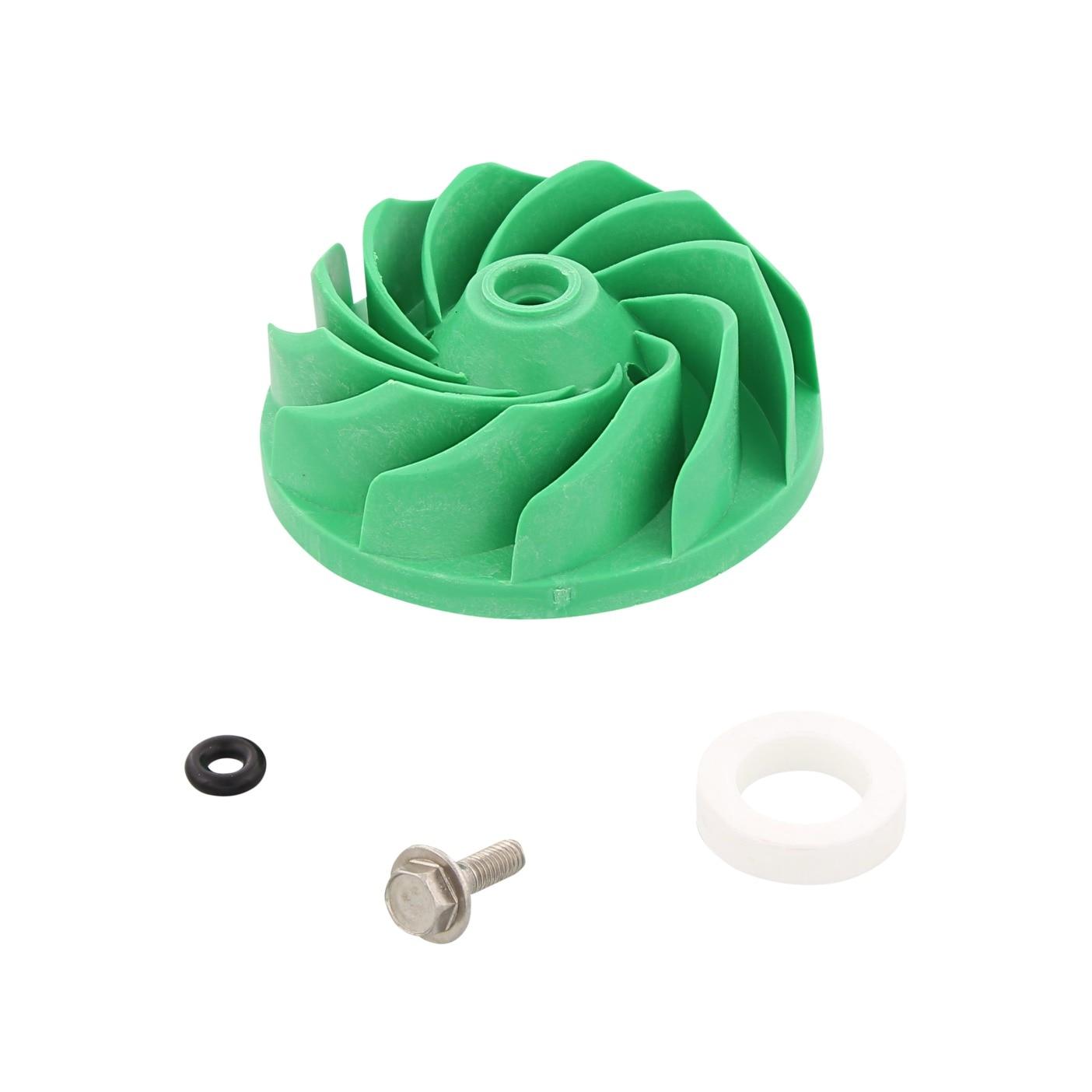

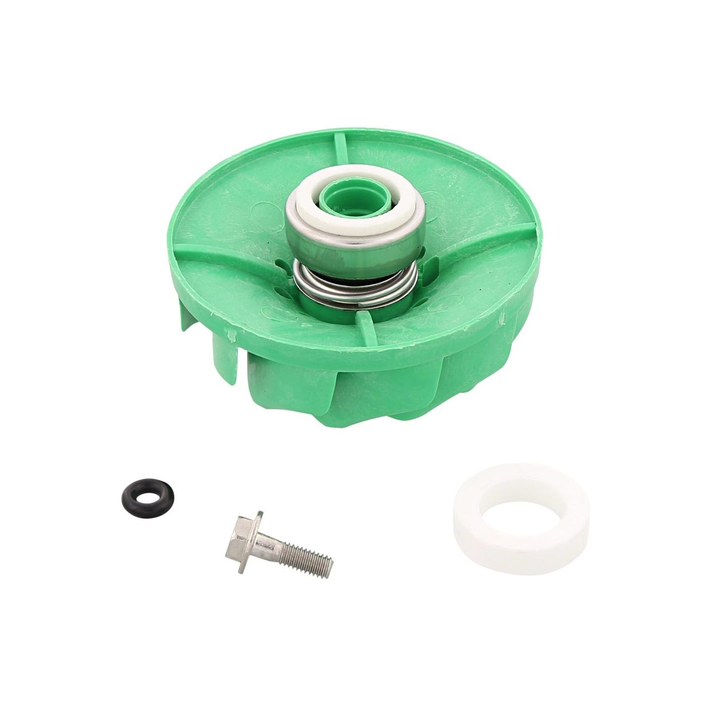

REX IT560N sostituzione guarnizioni della pompa girante
12Volt
Salve. devo sostituire le guarzizioni della pompa della lavastoviglie in oggetto. REZ IT560N   il prodotto è 911825007 ( seriale 42601796.
Avevo già smontata la pompa e rimontata mettendo del grasso al litio , quello bianco , per migliorare la tenuta , che faceva delle goccie.
Forse avrei dovuto provare con quei prodotti tipo "guarnizione liquida " dei vari marchi Bostik o altri. Ho prferito andare sul sicuro ed ho ordinato il kit
50248332004  " Kit girante per lavastoviglie " perchè mi sembra proprio fosse il suo. Per fortuna l'ho pagato un poco di meno dei 45€ ufficiali , circa 25€ spedito.
Ricordo che rimontando la girante non riuscivo a capire quanto "tirare " la vite , forse perchè c'è una molla sulla girante. Come potete vedere nelle foto che ho tratto dal sito della Electrolux
Qualcuno ha suggerimenti su quanto "tirare " il la vite con testa quadrata e dove va l'oring nero. Anche l'anello bianco , che non sono sicuro di averlo rimontato correttamente
Rex IT560N  PSGBAP190PP0001J.jpg
Rex IT560N  PSGBAP190PP00009.jpg
REX IT560N PSGBAP190PP0001J.webp
Rex IT560N PSGBAP170PW008VK.webp
Link al commento
Condividi su altri siti
Stefano Dalmo
La rondella bianca va inserita nella guarnizione nera che va nel fronte del motore, l'O-ring piccolo va inserito nel bulloncino ,  il bulloncino va avvitato fino  alla fine , con una leggera stretta finale.
Link al commento
Condividi su altri siti
Fatto , grazie Stefano ! . Ovviamente non  perde la goccia più.  Spero che "saltino fuori " a prezzi abbordabili altri pezzi di plastica della mia REX IT560N anche se devo notare che le plastiche degli anni '90 sono durate più di vent'anni .  L'ugello del molinello basso che ho sostituito un paio di anni fa è già rosicchiato e le rotelle dei cestelli pure.
Mi sono reso conto che ormai neppure alle isole ecologiche si trovano più queste macchine .
Link al commento
Condividi su altri siti
4 ore fa, 12Volt ha scritto:
L'ugello del molinello basso che ho sostituito un paio di anni fa è già rosicchiato e le rotelle dei cestelli pure.
Spero che non sciacqui il carico prima di metterlo dentro!
Link al commento
Condividi su altri siti
