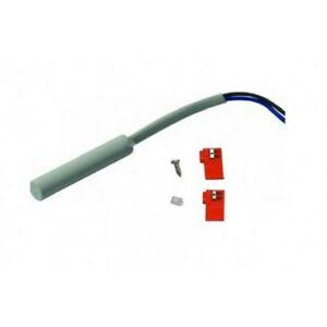

Montaggio SONDA SENSORE TEMPERATURA FRIGO WHIRLPOOL ARC4190AL
Buonasera, come da titolo, chiedo aiuto su come effettuare la sostituzione della " sonda sensore temperatura frigo whirlpool " presente dietro il pannello del congelatore. La mia domanda è questa: va effettuata direttamente dal vano congelatore oppure dall'esterno del frigorifero? Magari mi sarebbe utile se potete indicarmi qualche video presente in rete. Grazie.
In allegato la foto della sonda da sostituire
Stefano Dalmo
Quindi l'hai comprata senza vedere la vecchia ?  , Comunque devi accedere dall'interno . Sgancia il pannello frontale , sgancia il connettore del ventilatore e hai tutto lo spazio per lavorare.
  • 1 year later...
leonardo81_804
Salve, ho lo stesso problema. Ho visto che vi è una resina che "blocca" il sensore su parete del congelatore. Che tipo di resina devo utilizzare nella sostituzione? Quella presente non è sufficiente.
Alessio Menditto
Leonardo anche se è lo stesso identico problema devi aprire una nuova discussione tua, se vuoi linka questa, e vedrai avrai aiuto.
Ospite
