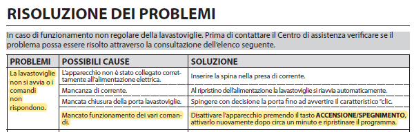

mario345 Inserito: 23 marzo 2022 Segnala Inserito: 23 marzo 2022 Buon pomeriggio a tutti, antefatto: qualche tempo fa dallo zero a zero con alcuni elettrodomestici accesi ma lavastoviglie spenta e solo collegata alla presa mi saltano tutte le prese. Riattacco il salvavita e da li in poi la mia lavastoviglie, se la lascio attaccata alla corrente (spenta) per più di qualche minuto, poi non si accende e non vengono visualizzati errori. Se stacco la corrente alla lavastoviglie invece e poi la accendo, si accende e fa il suo ciclo senza problemi senza alcun errore. E' venuto un "tecnico" della lavastoviglie e ovviamente non ha risolto nulla, ha verificato varie dispersioni (non ce ne sono), e come in questi casi fanno mi ha detto: eh forse è da cambiare la scheda e forse anche la scheda pulsanti. Ora.. qualcuno sa aiutarmi? sembra che se ci metto un interruttore sulla presa ho risolto, però da li a dire che ho riparato la lavastoviglie ce ne vuole. Parliamo di una ariston hotpoint hio3c23wf da incasso. grazie a chiunque potrà aiutarmi
patatino59 Inserita: 23 marzo 2022 Segnala Inserita: 23 marzo 2022 Se rimanendo spenta all'accensione funziona regolarmente si tratta quasi sicuramente di una mancanza di "Reset" del processore di gestione. Dovresti verificare il tipo di processore e dal Datasheet capire come resetta allo start. E' normale che il "Tecnico" non ci abbia capito nulla, lui sostituisce intere schede e non conosce certo il loro funzionamento elettronico interno.
piergius Inserita: 24 marzo 2022 Segnala Inserita: 24 marzo 2022 In alcuni modelli, prima di avviare il nuovo programma è necessario aprire lo Sportello per qualche secondo, o in alternativa togliere tensione alla Macchina (per il tempo sufficiente a spegnere il Display). La seconda opzione, facendo lavorare l' Elettronica poche ore al giorno,ne porta la durata da anni a decenni ! Oltre il vantaggio di poter ridurre il consumo quando non in uso, per la manutenzione dell' Interruttore Bipolare a monte della Presa bastano pochi minuti. Buona notte !
venue2 Inserita: 24 marzo 2022 Segnala Inserita: 24 marzo 2022 7 ore fa, mario345 ha scritto: Buon pomeriggio a tutti, antefatto: qualche tempo fa dallo zero a zero con alcuni elettrodomestici accesi ma lavastoviglie spenta e solo collegata alla presa mi saltano tutte le prese. Riattacco il salvavita e da li in poi la mia lavastoviglie, se la lascio attaccata alla corrente (spenta) per più di qualche minuto, poi non si accende e non vengono visualizzati errori. Se stacco la corrente alla lavastoviglie invece e poi la accendo, si accende e fa il suo ciclo senza problemi senza alcun errore. E' venuto un "tecnico" della lavastoviglie e ovviamente non ha risolto nulla, ha verificato varie dispersioni (non ce ne sono), e come in questi casi fanno mi ha detto: eh forse è da cambiare la scheda e forse anche la scheda pulsanti. Ora.. qualcuno sa aiutarmi? sembra che se ci metto un interruttore sulla presa ho risolto, però da li a dire che ho riparato la lavastoviglie ce ne vuole. Parliamo di una ariston hotpoint hio3c23wf da incasso. grazie a chiunque potrà aiutarmi manuale qui
mario345 Inserita: 24 marzo 2022 Autore Segnala Inserita: 24 marzo 2022 Intanto grazie a tutti. per quanto riguarda "Dovresti verificare il tipo di processore e dal Datasheet capire come resetta allo start", purtroppo non saprei dove trovare questa informazione, spero qualcuno mi possa aiutare. chiaro che male che va cercherò di installare un interruttore da qualche parte, cosa non facile da fare con una compagna molto attenta all'estetica. però se riesco a risolvere facendo un "hard reset del processore" sarebbe molto interessante
freddyso Inserita: 30 settembre 2022 Segnala Inserita: 30 settembre 2022 Per caso hai risolto ? ho lo stesso problema con una lavastoviglie Bosh
Stefano Dalmo Inserita: 30 settembre 2022 Segnala Inserita: 30 settembre 2022 È vietato accodarsi . Lo dovresti sapere ! Apri una tua discussione .
