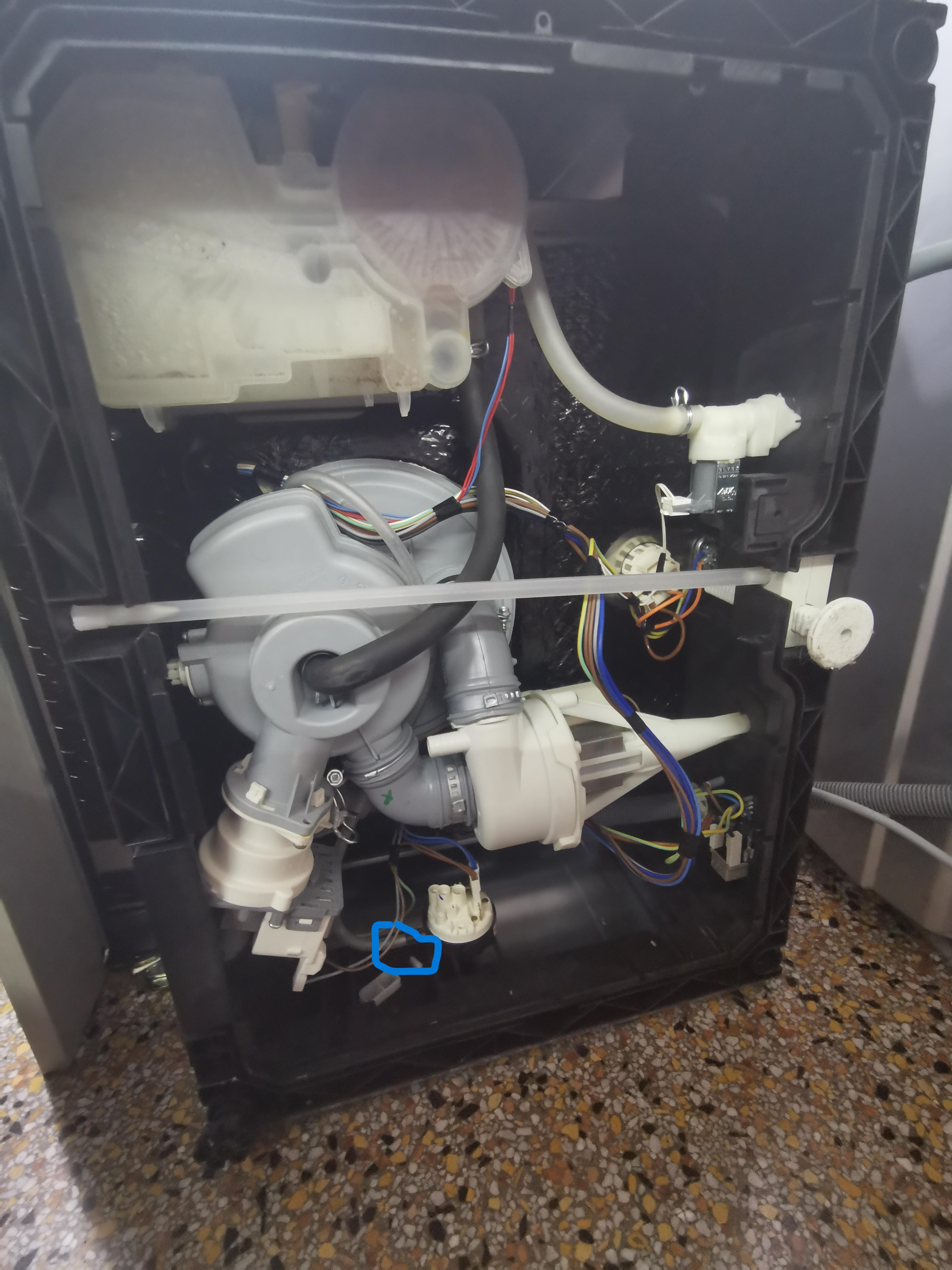

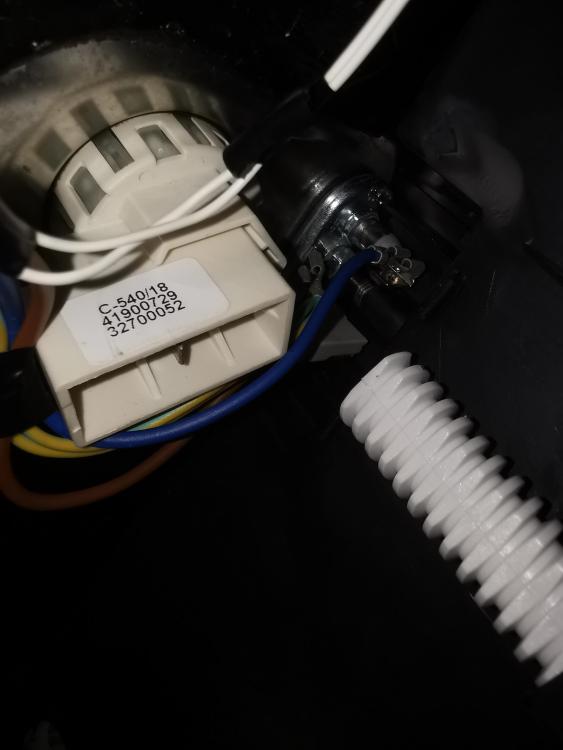

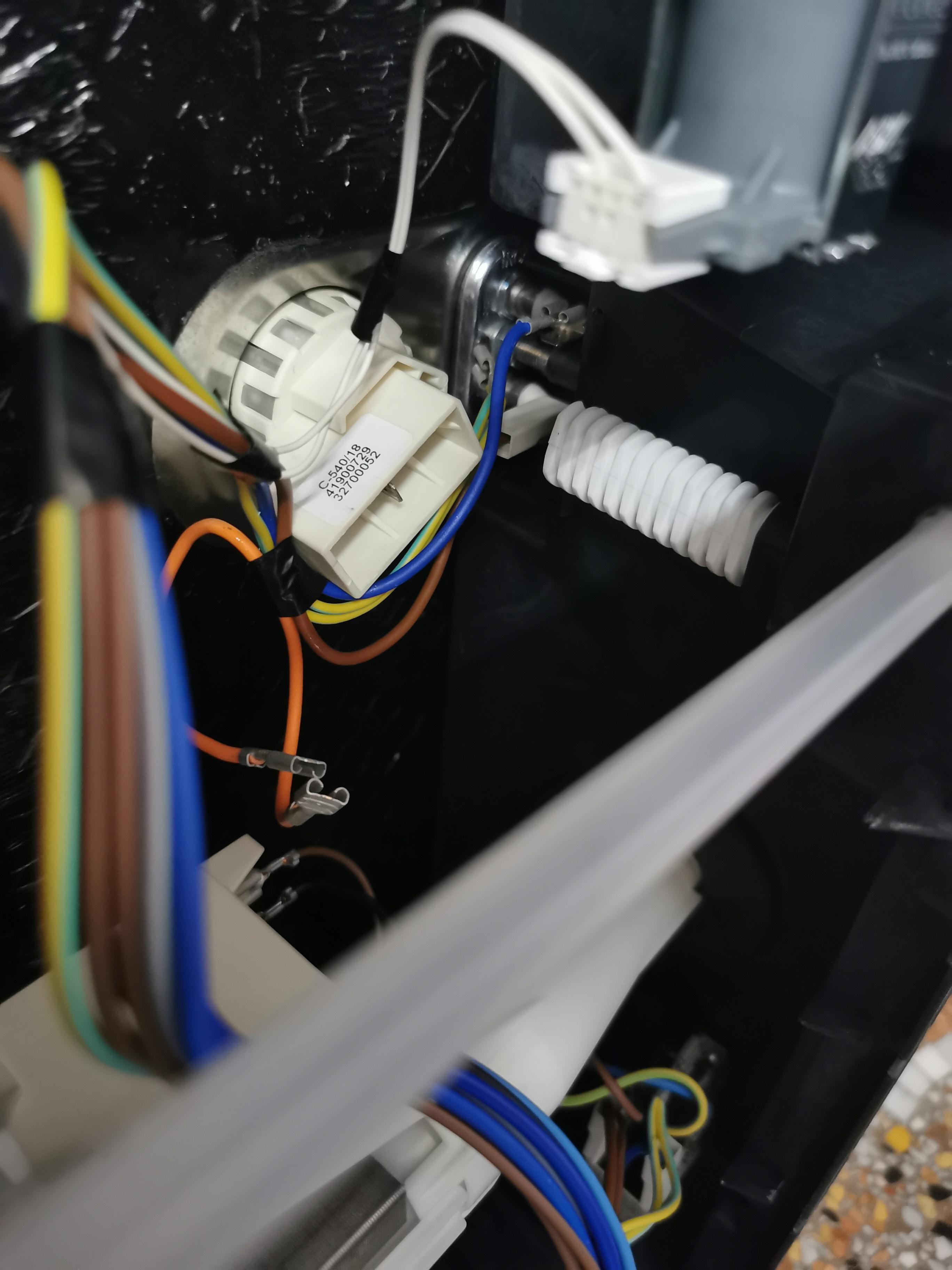

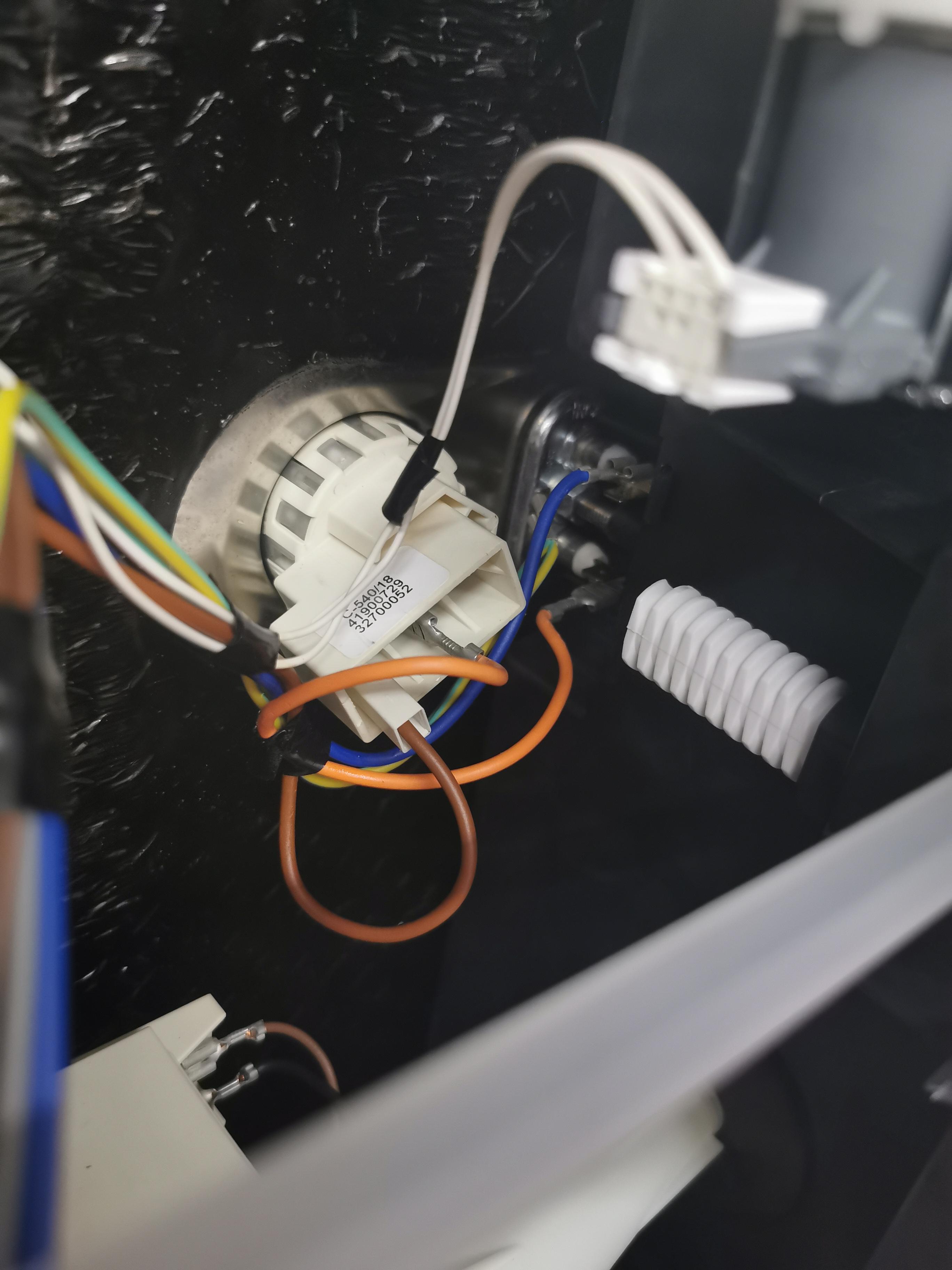

kukas Inserito: 24 marzo 2022 Segnala Inserito: 24 marzo 2022 Ciao a tutti! Cerco di spiegarvi in breve quello che è capitato alla mia lavastoviglie, ad ottobre ha iniziato a non completare i programmi, a caso, non dopo un tempo uguale, poteva capitare dopo 20 minuti ma anche dopo un ora... ho acquistato un estensione di garanzia, è venuto il tecnico, "l'ha visitata", sostituito la gabbia dell'aria (non ricordo il nome esatto) e ricordo che ha staccato un cavo da sotto (quello arancione che vedete nella foto) e cosi ha ripreso a funzionare, ma ogni tanto capitava di nuovo che andasse in blocco, soprattutto con i programmi piu lunghi... quindi ho richiesto di nuovo l'intervento e questa volta ha provato a sostituire la scheda elettronica (pur pensando che il problema non fosse quello) sostenendo che tutti gli altri componenti erano a posto... ma ho notato che a differenza che prima della sostituzione della scheda la lavastoviglie caricava l'acqua e dopo qualche minuto si bloccava... ora quando la accendo si sente scaricare subito l'acqua e poi sembra che appena arrivi il momento del carico dell'acqua si blocca... Il tecnico mi ha lasciato dichiarazione che l'intervento è fuori costo in modo che posso richiedere il rimborso dell'acquisto dell'estensione della garanzia... Però io ho notato che ora il problema sembra diverso rispetto all'inizio, noto che è come se non riuscisse a caricare l'acqua... e per questo ho sostituito io l'elettrovalvola... ma niente... ieri ho pensato potesse essere il cavo staccato la volta precedente che ora con la scheda nuova magari fa qualche controllo e non parte per quello.. se voglio provare a ricollegare questo cavo, prima di comprare un altra lavastoviglie.. dove lo dovrei collegare? Ho trovato questo video, che è di un altro modello di lavastoviglie ma è lo stesso punto del cavo staccato della mia, ma non mi è chiaro il ponticello da fare... Grazie!
Stefano Dalmo Inserita: 24 marzo 2022 Segnala Inserita: 24 marzo 2022 Ha by passato il pressostato di circolazione ,. Ha collegato direttamente la resistenza ,senza farla passare attraverso questo . Per ripristinare il circuito devi staccare il cavo arancio dalla resistenza ecollegarlo ad un faston del pressostato ,poi prendi il filo arancio che adesso è penzoloni e ne metti un capo nel secondo faston del pressostato e l'altro capo sulla resistenza .,lato opposto al blu
kukas Inserita: 24 marzo 2022 Autore Segnala Inserita: 24 marzo 2022 34 minuti fa, Stefano Dalmo ha scritto: Ha by passato il pressostato di circolazione ,. Ha collegato direttamente la resistenza ,senza farla passare attraverso questo . Per ripristinare il circuito devi staccare il cavo arancio dalla resistenza ecollegarlo ad un faston del pressostato ,poi prendi il filo arancio che adesso è penzoloni e ne metti un capo nel secondo faston del pressostato e l'altro capo sulla resistenza .,lato opposto al blu Ciao Stefano, grazie mille, stasera appena torno provo! Ma secondo te questa mancanza del cavo e considerando la sostituzione della scheda elettronica, può essere che dia "fastidio" proprio alla nuova scheda?
Stefano Dalmo Inserita: 24 marzo 2022 Segnala Inserita: 24 marzo 2022 Non so nella logica di funzionamento cosa è previsto , ma se nel cek iniziale il processore deve rilevare il circuito della resistenza aperto , lo trova chiuso e da qui potrebbe nascere l'errore . Il micro presente nel pressostato(scatolina bianca adiacente alla resistenza) inizialmente è aperto ,poi quando il motore lavaggio si aziona, la pressione chiude il contatto. , Per cui quando la scheda invia tensione alla resistenza il circuito è chiuso e la resistenza riscalda , se poi per un qualsiasi motivo il motore dovesse fermarsi o non partire proprio dall'inizio , il micro si apre e la la resistenza non viene alimentata. Non capisco perché abbia eliminato questa sicurezza 🤷
kukas Inserita: 24 marzo 2022 Autore Segnala Inserita: 24 marzo 2022 (modificato) 7 minuti fa, Stefano Dalmo ha scritto: Non so nella logica di funzionamento cosa è previsto , ma se nel cek iniziale il processore deve rilevare il circuito della resistenza aperto , lo trova chiuso e da qui potrebbe nascere l'errore . Il micro presente nel pressostato(scatolina bianca adiacente alla resistenza) inizialmente è aperto ,poi quando il motore lavaggio si aziona, la pressione chiude il contatto. , Per cui quando la scheda invia tensione alla resistenza il circuito è chiuso e la resistenza riscalda , se poi per un qualsiasi motivo il motore dovesse fermarsi o non partire proprio dall'inizio , il micro si apre e la la resistenza non viene alimentata. Non capisco perché abbia eliminato questa sicurezza 🤷 Stefano credimi, a pelle, non mi sono fidato dal primo momento del tecnico, 😅 per questo ci sto ancora dietro e non l'ho buttata come consigliato da lui... appena riesco attacco il cavo e vediamo! 💁♂️ Tra l'altro quando si blocca parte un bip continuo e lampeggia il programma selezionato, ma non credo sia un codice di errore, perchè è continuo e non si ferma mai fino a quando non spengo la lavastoviglie... Sembra piu un allarme... Modificato: 24 marzo 2022 da kukas
Stefano Dalmo Inserita: 24 marzo 2022 Segnala Inserita: 24 marzo 2022 Scusa , ma non ho capito se dopo aver montato la scheda nuova ha verificato o fatto qualche lavaggio per vedere se funzionasse.
kukas Inserita: 24 marzo 2022 Autore Segnala Inserita: 24 marzo 2022 Si, quando ha sostituito la scheda l'ha provata e non andava, ha fatto un paio di tentativi di avvio non andando a buon fine e ha detto che non si poteva fare piu niente, però io ho notato questa differenza rispetto a prima, quando si bloccava prima dell'intervento un pò di lavaggio lo faceva, l'acqua ci arrivava all'interno della lavastoviglie, ora invece da quando è stata sostituita la scheda si sente solo lo scarico iniziale e poi inizia il bip continuo e di sicuro non ha provato a riattaccare il cavo arancione perchè avrebbe dovuto tirarla fuori e ribaltarla 🤦♂️
Stefano Dalmo Inserita: 24 marzo 2022 Segnala Inserita: 24 marzo 2022 E perché non ha rimesso la vecchia? Ora la vecchia che fine ha fatto ?
kukas Inserita: 24 marzo 2022 Autore Segnala Inserita: 24 marzo 2022 Praticamente quando è venuto la prima volta aveva controllato e aveva detto che bisognava ordinare la scheda, quando è venuto la seconda volta, ha cambiato trappola d'aria e staccato questo cavo e la scheda non l ha cambiata, l'ha lasciata a me dicendo che in effetti con quello che aveva fatto quel giorno non c'era bisogno di cambiare la scheda, ma siccome ormai ce l avevamo ha segnato che l'ha cambiata e me l'ha lasciata... quindi questa terza ed ultima volta, ha cambiato la scheda, non ha funzionato, la vecchia l'ha riportata indietro e dichiarato sulla ricevuta che "Dopo la sostituzione della scheda cruscotto e svariati tentativi la lavastoviglie risulta riparazione non conveniente" 🤦♂️
Stefano Dalmo Inserita: 24 marzo 2022 Segnala Inserita: 24 marzo 2022 Quindi potrebbe essere che la "nuova" potrebbe essere non funzionante ! Sei certo che i bip o i lampeggi non si fermino ad un certo punto con intervallo di un secondo ripetendo la stessa sequenza?
kukas Inserita: 24 marzo 2022 Autore Segnala Inserita: 24 marzo 2022 A questo punto tutto può essere 😂 Però io sono convinto( non so perchè, ma ho questa sensazione) che non è cosi grave e che probabilmente dal primo momento se cambiava la scheda era tutto ok!!! Si i bip sono ripetuti e continui senza interruzione, e non si fermano mai fino a quando non spengo la lavastoviglie. Mi chiedo anche che visto che poi ha aperto il pannello frontale, il blocco porta non può c'entrare niente? Se non funziona quello non dovrebbe nemmeno scaricare dopo l'avvio del programma?
Stefano Dalmo Inserita: 24 marzo 2022 Segnala Inserita: 24 marzo 2022 Stacca il tubicino dal pressostato , e controlla se il pressostato funziona soffiandoci dentro ,con il claccissico click clack di ritorno . Non vorrei che inclinando la lavastoviglie avesse fatto entrare acqua nel tubicino .
kukas Inserita: 24 marzo 2022 Autore Segnala Inserita: 24 marzo 2022 Questo sicuro ha provato a farlo anche lui, mi ricordo che ha staccato un tubicino e ci ha soffiato dentro, tra un paio d'ore sono a casa, provo ad attaccare il cavetto e vediamo se si risolve qualcosa 🤞
kukas Inserita: 24 marzo 2022 Autore Segnala Inserita: 24 marzo 2022 Niente, avevo staccato il cavo marrone con il fastom (collegato sotto al cavo blu) e attaccato a fianco al cavo arancione e al posto del cavo marrone l altra estremità del cavo arancione, ma niente, sempre uguale...
Stefano Dalmo Inserita: 24 marzo 2022 Segnala Inserita: 24 marzo 2022 Rimani i collegamenti come sono nella foto di sopra. Stacca il pressostato dal tubicino e controlla se soffiandoci dentro senti il click
kukas Inserita: 24 marzo 2022 Autore Segnala Inserita: 24 marzo 2022 Ho staccato quel tubicino e soffiato dentro, click non li ho sentiti e otturato non mi sembra.. Nel video vedi l'errore, qua , come ti dicevo è continuo...
Stefano Dalmo Inserita: 24 marzo 2022 Segnala Inserita: 24 marzo 2022 (modificato) Controlla quel pressostato , se lo smonti , fatti una foto dei collegamenti . Vedi che magari agitandolo con. L'appendice verso il basso , magari esce acqua . Altrimenti hai un tester? Se soffi dentro devi sentire che si chiudono i contatti . Altrimenti stacca un filo dal morsetto e prova a mettere in moto , come sta senza alzarla , se senti caricare la blocchi subito . Se hai un tester ti dico come verificarlo Modificato: 24 marzo 2022 da Stefano Dalmo
kukas Inserita: 24 marzo 2022 Autore Segnala Inserita: 24 marzo 2022 Si tutto, la casa non ha preso fuoco, ho rimesso la lavastoviglie sotto al mobile e appena posso ci riprovo.. ho una bimba piccola di 9 mesi e mi sono dovuto fermare, il dovere di papà mi ha chiamato 🤣 appena riesco faccio l ultima prova che mi hai detto.. Grazie Stefano!
kukas Inserita: 24 marzo 2022 Autore Segnala Inserita: 24 marzo 2022 Nel frattempo ti dico che ho il tester, che cosa dovrei fare? Così appena riesco lo faccio
Stefano Dalmo Inserita: 24 marzo 2022 Segnala Inserita: 24 marzo 2022 Controllare il pressostato ,ovvio
kukas Inserita: 24 marzo 2022 Autore Segnala Inserita: 24 marzo 2022 Si immaginavo 🤪 però hai detto ti dico come verificarlo
