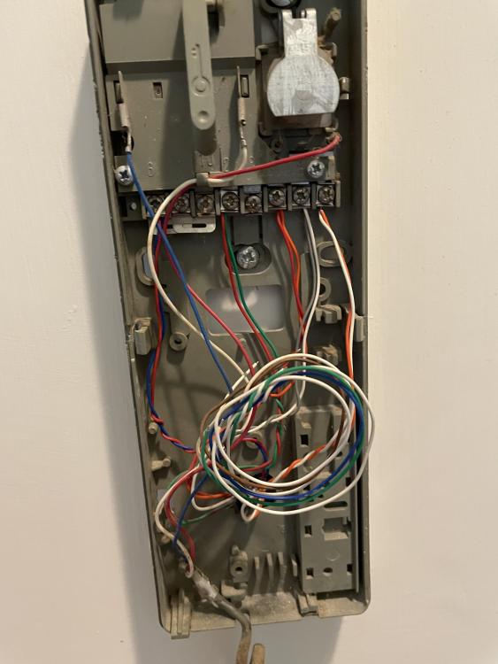

Sostituire Citofono urmet vecchio con urmet 1130/16
Salve a tutti sono Gabriele dovrei sostituire un citofono urmet modello vecchio giugiaro design con uno nuovo ovvero urmet 1130/16.
ho aperto il citofono vecchio ma non sono come collegare i fili al nuovo. Vi inoltro la foto. Grazie a tutti
Stefano Dalmo
Attenzione alla sezione in cui apri la discussione!!
Per questa volta l'ho spostata io , altrimenti la prossima la chiudo .
Roberto Garoscio
I numeri corrispondono tutti, solo il 7 diventa CA.
Occore fare un ponte tra 6 e 10.
Il jumper per il tipo di chiamata su R.
Ciao Gabrielbel,
9 ore fa, Gabrielbel ha scritto:
............ho aperto il citofono vecchio ma non sono come collegare i fili al nuovo............
Basta che ricopi gli stessi numeri dei morsetti con gli stessi fili, cambia solo il "vecchio" 7 che ora si chiama CA
Inoltre, ricordati di fare un ponte tra i morsetti 6 e 10 come indicato nel manuale e prima di cambiarlo controlla che i ponticelli neri JP1, JP2, JP3, JP4, JP5, JPA, JPC siano tutti come indicato nel manuale per impianti 4+n con chiamata su ronzatore in Corrente Alternata (anche se dovrebbero già essere apposto di default).
Qui c’è lo schema:
https://www.urmet.com/Portals/0/Import_Profile/LibrettiIstruzioni/475939.pdf?ver=2017-01-18-083542-000
Facci sapere i risultati
Roberto Garoscio
15 ore fa, ROBY 73 ha scritto:
Ciao Gabrielbel,
Basta che ricopi gli stessi numeri dei morsetti con gli stessi fili, cambia solo il "vecchio" 7 che ora si chiama CA
Inoltre, ricordati di fare un ponte tra i morsetti 6 e 10 come indicato nel manuale e prima di cambiarlo controlla che i ponticelli neri JP1, JP2, JP3, JP4, JP5, JPA, JPC siano tutti come indicato nel manuale per impianti 4+n con chiamata su ronzatore in Corrente Alternata (anche se dovrebbero già essere apposto di default).
Qui c’è lo schema:
https://www.urmet.com/Portals/0/Import_Profile/LibrettiIstruzioni/475939.pdf?ver=2017-01-18-083542-000
Facci sapere i risultati
È quello che ho scritto io, non si capiva?
8 ore fa, Roberto Garoscio ha scritto:
È quello che ho scritto io, non si capiva?
Cos'è, sei geloso dei tuoi commenti per caso? 🤣
Certo che sì che si capiva, ma se guardi bene abbiamo scritto o meglio postato a distanza di 3 minuti (forse anche meno) l'uno dall'altro e quando io ho iniziato a scrivere, il tuo commento non c'era ancora, quindi..........
E poi quante volte succede che due utenti postino la stessa risposta contemporaneamente?!  Più o meno l'80% delle volte
Roberto Garoscio
1 ora fa, ROBY 73 ha scritto:
quando io ho iniziato a scrivere, il tuo commento non c'era ancora, quindi..........
Hai ragione non ci ho fatto caso, l’ho visto il giorno dopo e non ho controllato l’ora di pubblicazione.
1 ora fa, ROBY 73 ha scritto:
Cos'è, sei geloso dei tuoi commenti per caso?
No, ma avrai notato che sono uno di poche parole.😎
3 ore fa, Roberto Garoscio ha scritto:
Hai ragione non ci ho fatto caso, l’ho visto il giorno dopo e non ho controllato l’ora di pubblicazione.
No, ma avrai notato che sono uno di poche parole.😎
Nessun problema, e poi è come per i gelati: <<two is meglie che one>> 🤣
