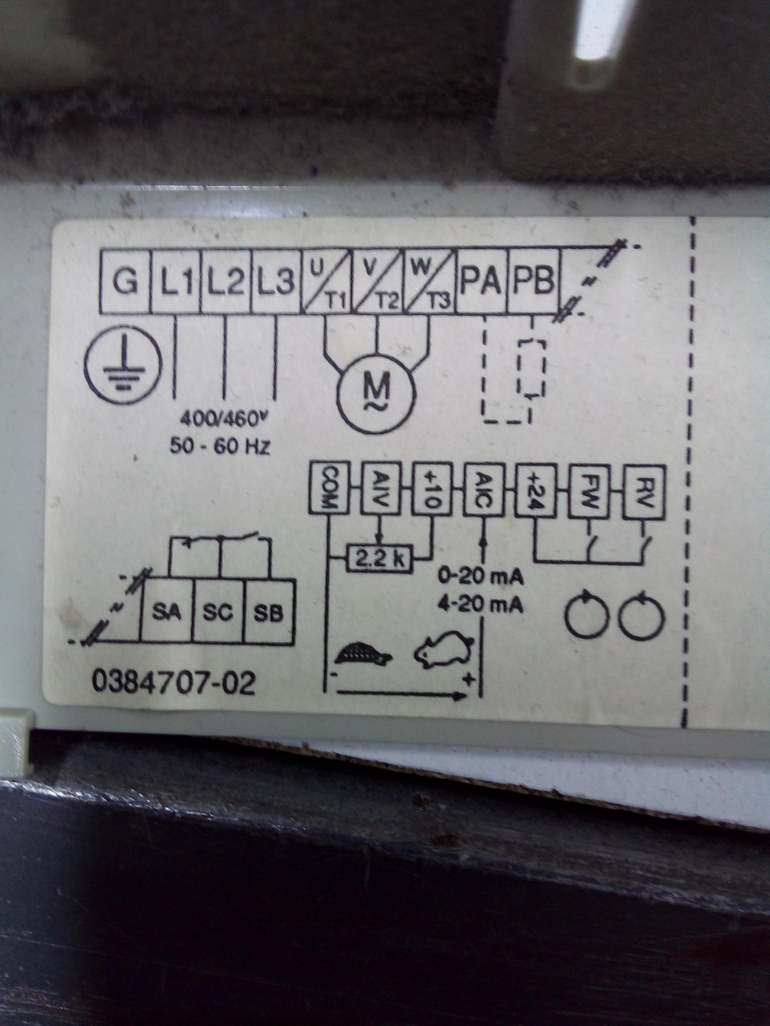

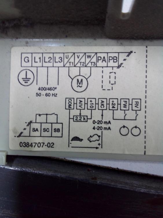

Potenziometro a metà corsa
Giorgio388
Buongiorno  scusate   ma ho bisogno di risolvere un problema con inverter. Allora  adesso c'è un potenziometro collegato inverter Altivar 16    tra  i morsetti   COM     AIV    +10V  il cursore è collegato su AIV   e girando il potenziometro verso COM  velocità min,   mentre girando  verso  +10V  si a velocità  max.     Adesso il mio cliente vuole modificare la macchina  e vuole una manopola che comanda il potenziometro   con motore fermo a metà corsa del potenziometro ad esempio con potenziometro da 10k   devo centrare il potenziometro a 5k. Quindi con piccoli finecorsa girando il potenziometro a sx    do il comando al motore di girare a sx       ma con velocita da lento a max   quando il potenziometro raggiunge il suo terminale sx.  Lo stesso discorso vale per la condizione a dx     da lento  a  veloce quando raggiunge il terminale dx.  Secondo voi è possibile trovare la soluzione,   o devo fare la modifica con PLC.
Grazie a tutti   voi
Link al commento
Condividi su altri siti
5 minuti fa, Giorgio388 ha scritto:
o devo fare la modifica con PLC.
Devi fare la modifica a PLC. Con il potenziometro puoi solo adare da zero al massimo.
Link al commento
Condividi su altri siti
Se non Ricordo male che con tensione -10/+10 si riesce fare l'inversione e regolazione con una banda morta intorno a 0V.
Probabilmente con offset e gain si riesce traslare il tutto tra 0 e +10V.
Bisogna guardare un manuale completo Toshiba/SE e studiarci sopra un po.
Link al commento
Condividi su altri siti
