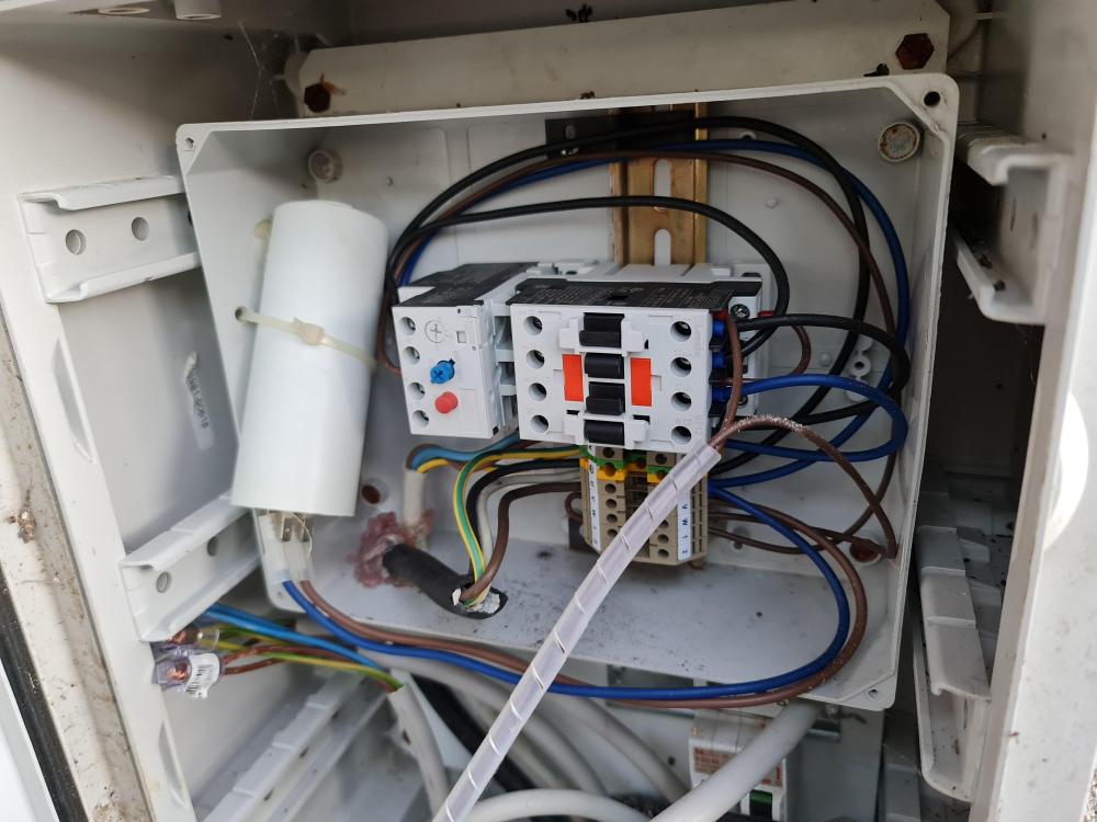

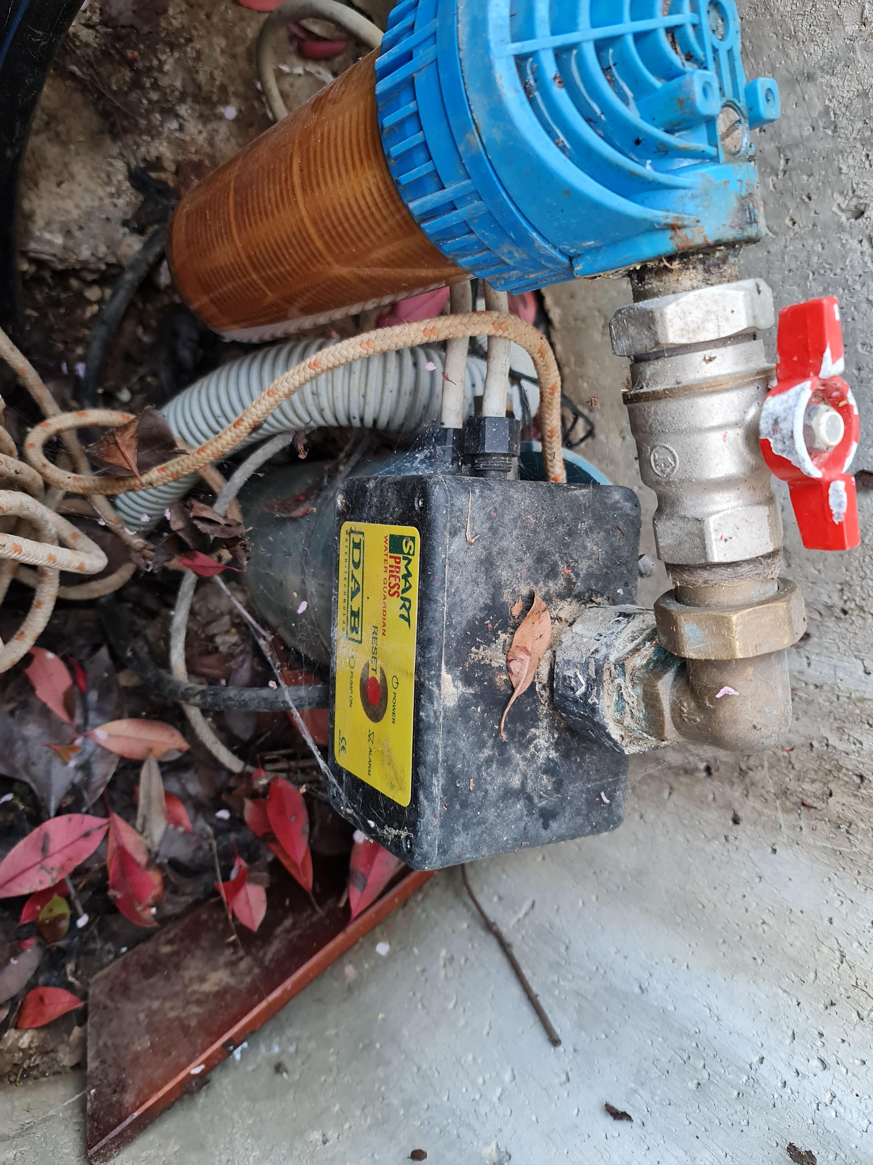

Pompa sommersa Pozzo
Ciao a tutti
Nel 2011 ho i stallato una pompa del tipo a siluro con un presscontrol ed un quadro dedicato..
Ha sempre funzionato tutto perfettamente...fino a ieri...mi sono accorto che anche se non apro l'acqua la pompa rimane in funzione come se il presscontrol rimanesse aperto.
Prima di cambiarlo volevo sapere se poteva essere il condensatore nel quadro....che magari non funziona...è ancora quello del 2011...immagino che se fosse rovinato la pompa non partirebbe proprio...
Sul coperchio della scatola c'è un selettore dinaccensione...come lo giro si sente il tac dal quadro....
Stefano Dalmo
Il condensatore  non comporta questo problema .
Devi verificare il press control
Immaginavo....
Ma secondo te conviene comunque cambiare il condensatore visto ha più  di 10anni?
Stefano Dalmo
Se lo vuoi cambiare per non avere nel futuro la sorpresa che la pompa non funzioni ,allora cambialo altrimenti no.
Ultima domanda..
Dopo aver tolto la corrente..basta staccarlo o va scaricato in qualche modo?
Stefano Dalmo
In genere non li scarico , ma se vuoi stare tranquillo  ,metti un cacciavite tra i due poli scoperti .
