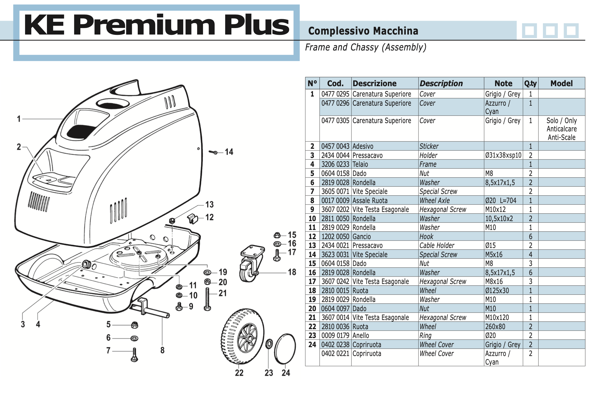

Idropulitrice Trifase
Ciao a tutti, ho una idropulitrice industriale trifase e mi chiedevo se ha un senso di rotazione il motore o è lostesso, da come è costruito il motore con albero a gomiti bielle e pistoni  penso sia lostesso pero aspetto se qualcuno m i da dare una risposta, la macchina l'ho presa non funzionante, in effetti appena iserito il tubo acqua usciva da tutte le parti nella pompa, ora con i KIT di ripristino è perfettamente funzionante, colgo loccasione per chiedervi un altra cosa, la serpentina di tubi dengtro la caldaia è incrostata di gasolio bruciato, pensavo di laveìarlo con un acido ma ho visto che alla base c'è una una protezione di materiale refrattario e penso sia in Vermiculite , se fosse si puo bagnare?
Schermata 2022-03-24 alle 20.15.47.png
Modificato: da Ibis
Scusa ma non si capisce niente, non si capisce nemmeno se l'argomento è pertinente a questa sezione.
10 ore fa, Ibis ha scritto:
E un motore elettrico trifase o un motore a scoppio?
10 ore fa, Ibis ha scritto:
è incrostata di gasolio bruciato, pensavo di laveìarlo con un acido ma ho visto che alla base c'è una una protezione di materiale refrattario e penso sia in Vermiculite , se fosse si puo bagnare?
Questo sicuramente non è argomento da trattarsi in questa sezione.
Descrivi meglio la macchina ed il problema, il disegno che hai allegato serve a poco.
Si scusate ho una idropulitrice in trifase. Chiedevo se il senso di rotazione del motore è importante o va bene come capita. Sul manuale non c’è scritto niente ,sul  il motore o sulla pompa non ha una freccia che indichi il senso di rotazione.
per il discorso se il post l’ho messo sul argomento giusto, al limite lo sposto o lo cancello e lo ripubblico.
grazie
Marcello Mazzola
che il motore giri destrorso o sinistrorso non fa problemi...è la pompa che mi da da pensare...sei sicuro che sulla pompa non ci sia una freccia o qualche riferimento?
2 ore fa, Livio Orsini ha scritto:
E un motore elettrico trifase o un motore a scoppio?
@Livio Orsiniè una idropulitrice ad acqua calda...ha un bruciatore a gasolio appunto che scalda l'acqua istantaneamente....
1 ora fa, Marcello Mazzola ha scritto:
@Livio Orsiniè una idropulitrice ad acqua calda
E questa la frase che mi ha lasciato perplesso sul tipo di motore.
15 ore fa, Ibis ha scritto:
Basterebbe esprimersi in Italiano standard per evitare molte incomprensioni.
Se il motore è elettrico trifase, invertire il senso di rotazione è banale, basta scambiare tra loro 2 fasi.
Il problema è la pompa che, come scrie giustamente Marcello Mazzola, deve avere un suo preciso senso di rotazione.
È questo il problema. Non ci sono indicazioni del senso di rotazione. Il manuale non ne parla. Mah!
La freccia dovrebbe essere stampigliata o in rilievo nel gruppo pompa se non anche nel motore stesso ...magari non si riesce a vedere ...alberi a gomiti bielle pistoni fegati e polmoni dove stanno?
