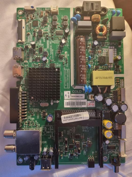

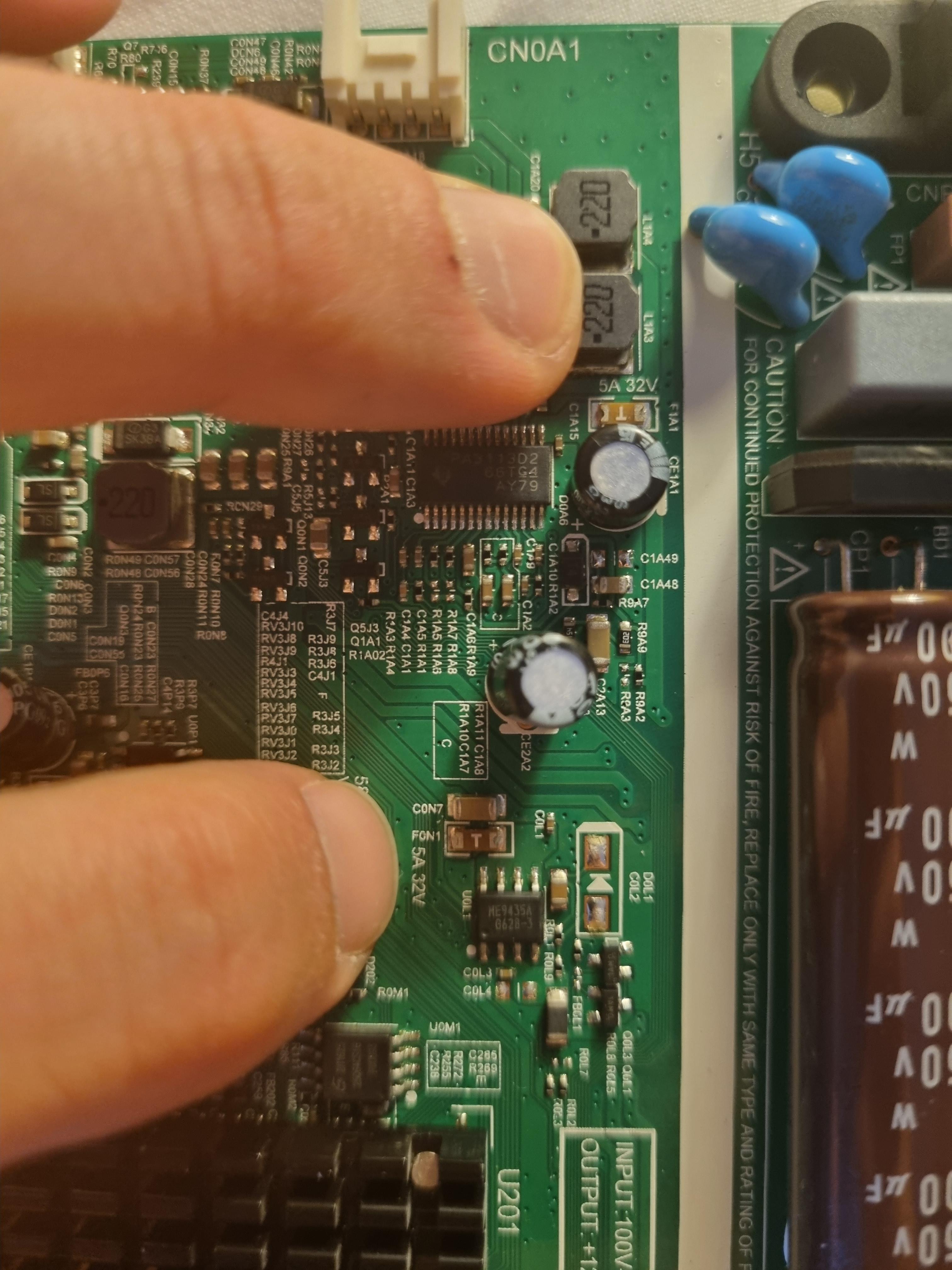

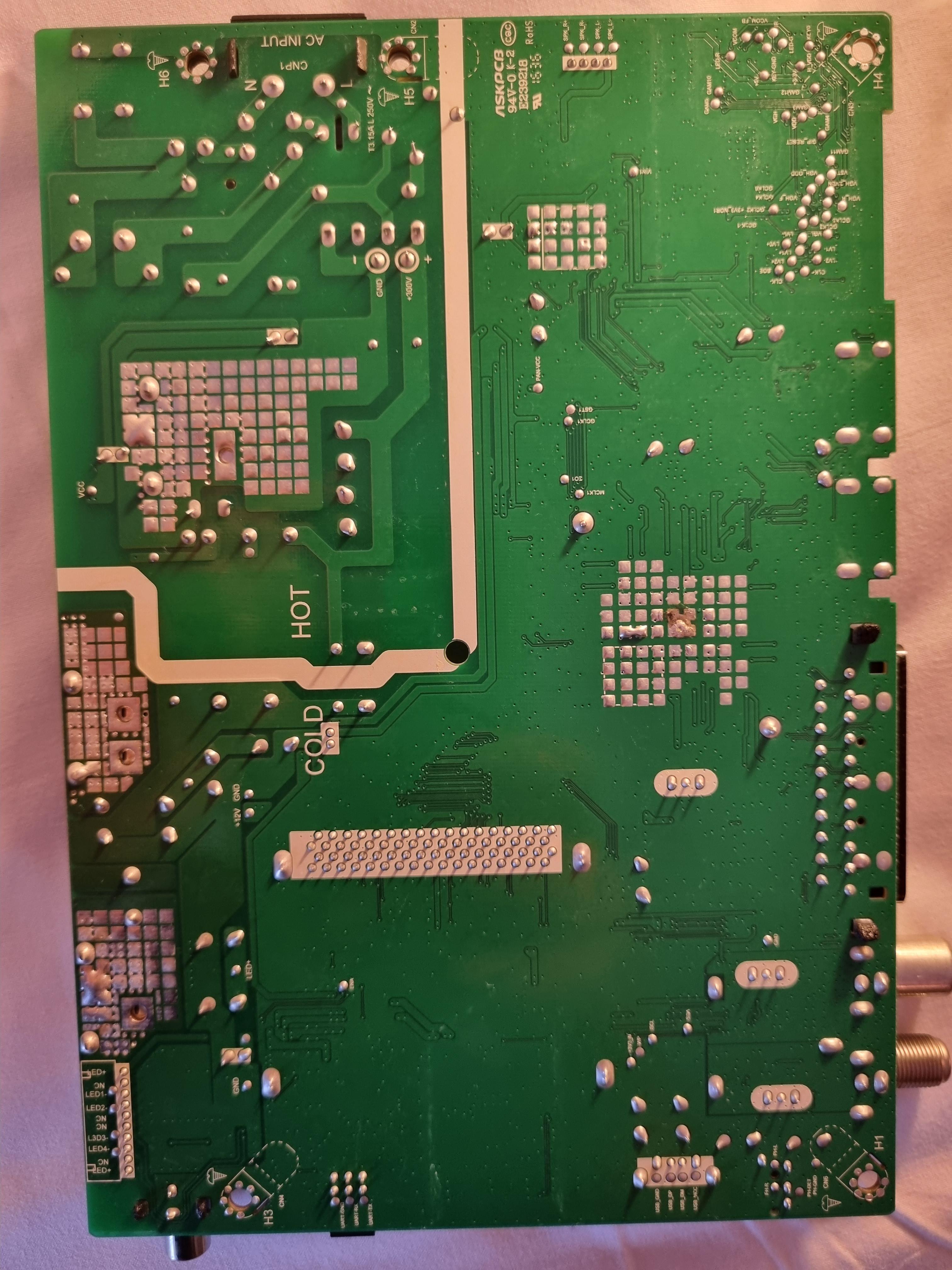

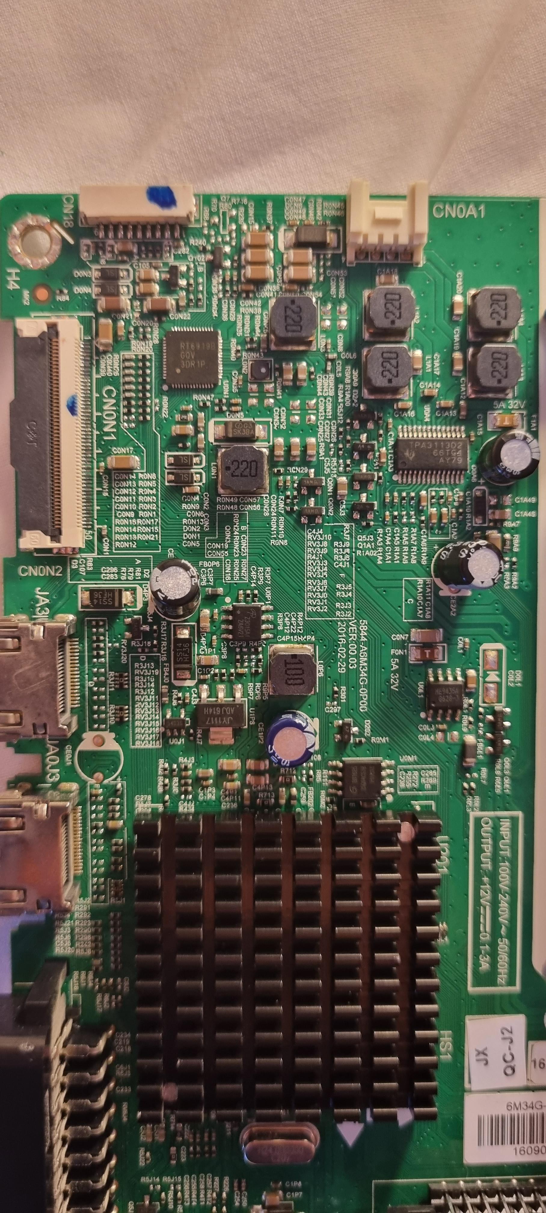

IH32E2000 non accende spia verde 6m34g-01h32e200-s3
Salve a tutti, ho un problema con questa tv. La spia di accensione rimane verde fissa ma non ho audio né immagine. Ho smontato la scheda 6m34g-01h32e200-s3 ed ho fatto qualche misura. Condensatori non sono gonfi, li ho testati tutti ma alcuni danno valori errati (perché non li ho dissaldati), nel connettore delle striscie led arrivano 12v. Poi ho notato che in due smd (con il segno T "non so cosa siano") dovrebbe arrivare 32v ma in uno arrivano 12 e in un'altro ne arrivano 1v. Che consigli riuscite a darmi e cosa posso testare? Dietro ci sono altre tensioni +5v (arrivano) +3.3v (arrivano). In un video su Internet aveva il problema che il dissipatore non raffreddava, nel mio caso è tiepido e non rovente come nel video su Internet. Non riesco a trovare lo schema elettrico.
Riccardo Ottaviucci
quelle indicate sono induttanze in ferrite e possono solo interrompersi in teoria,ma in pratica no. Senza schema (ma spesso anche con) è impossibile seguire i circuiti della main.
Potrebbe essere semplicemente un problema al firmware che si è corrotto. Ci vuole un programmatore e il firm giusto. L'alternativa è una scheda identica per lo stesso modello
