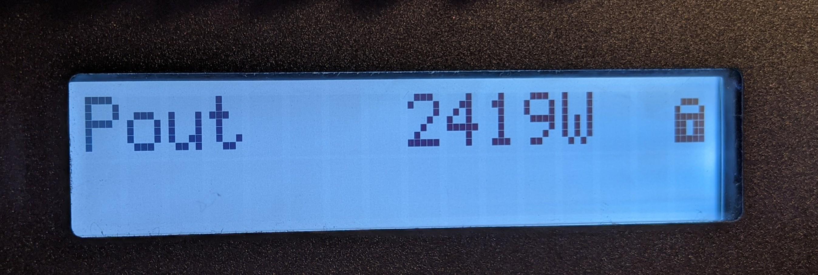

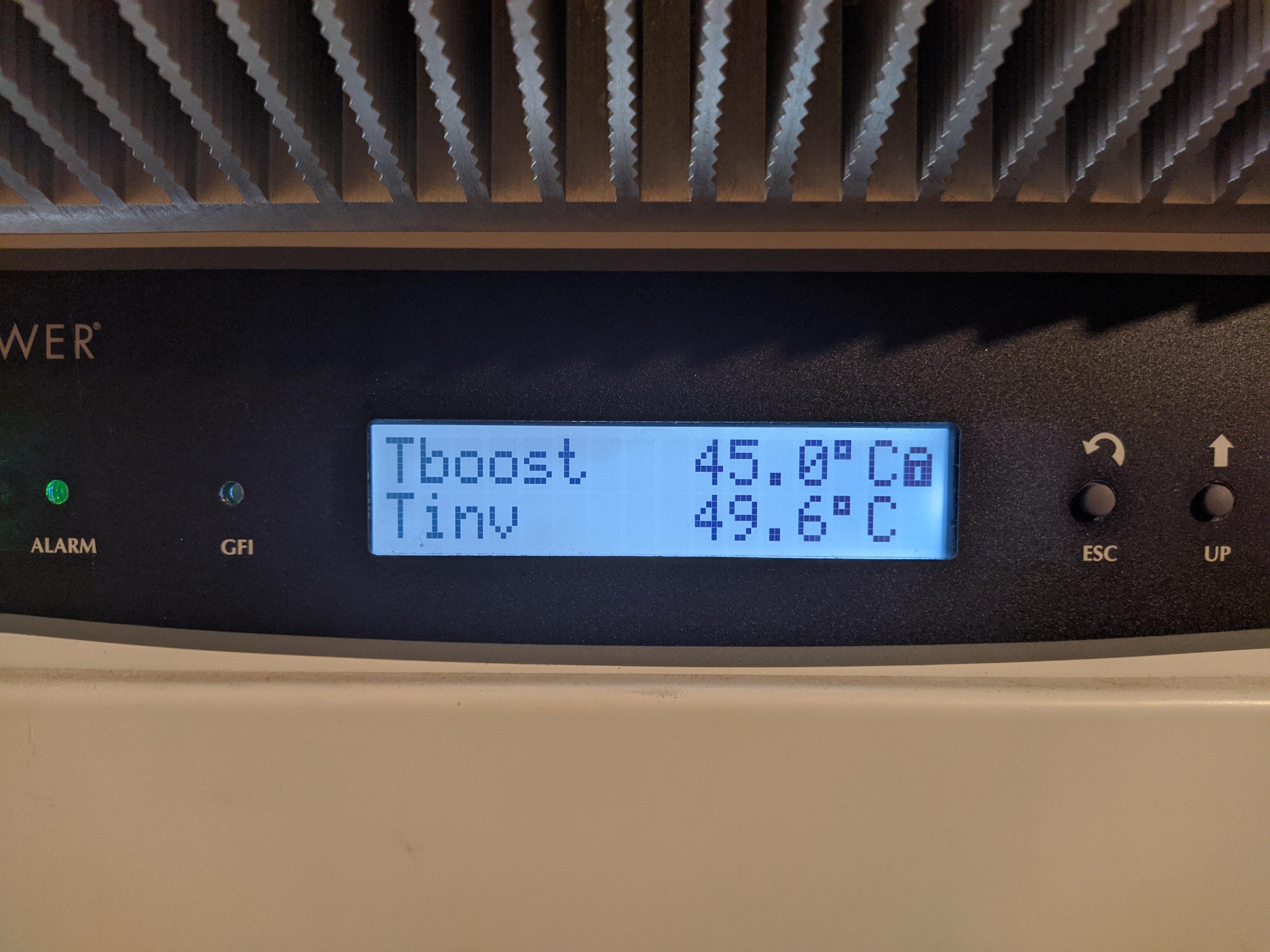

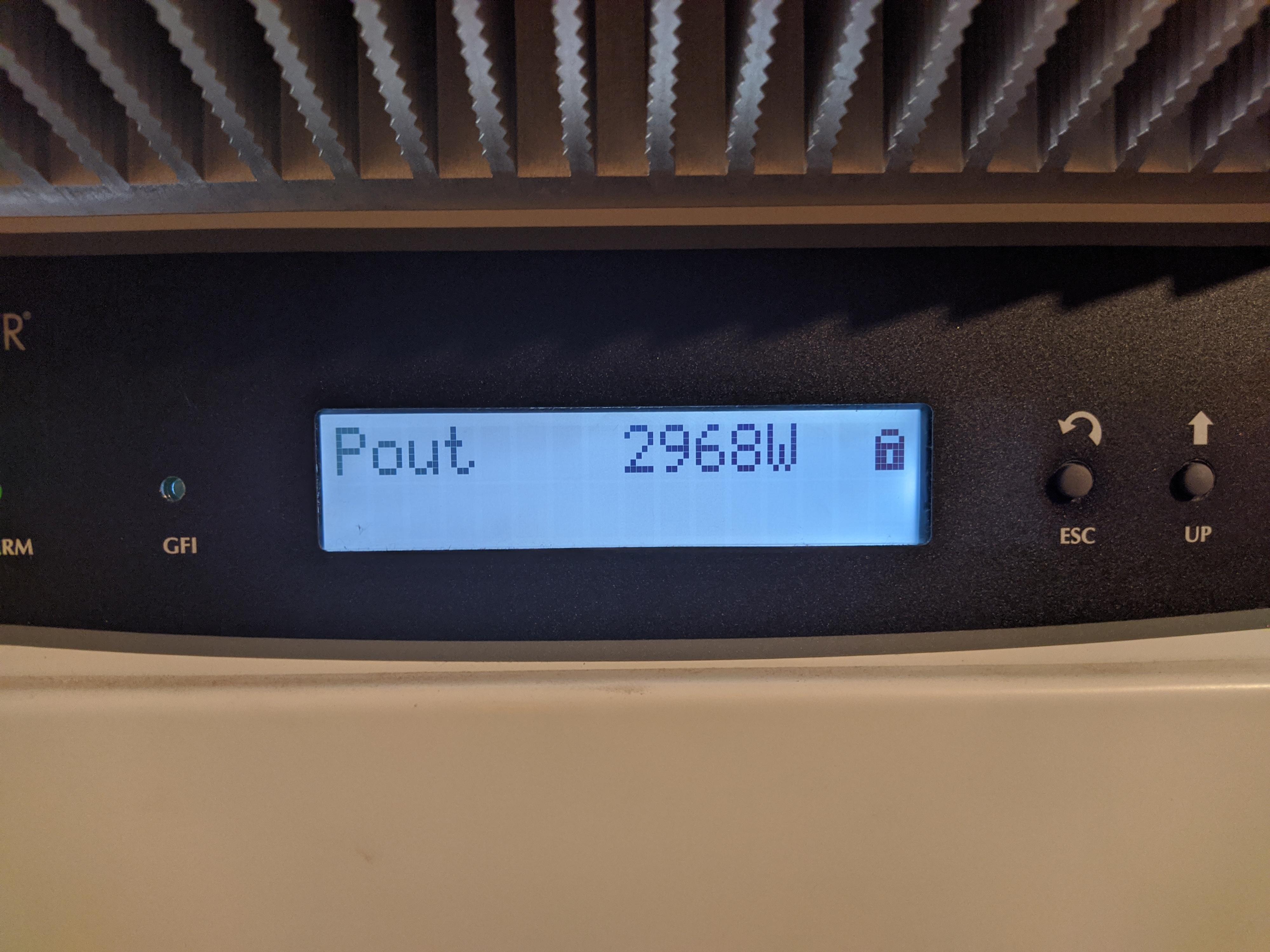

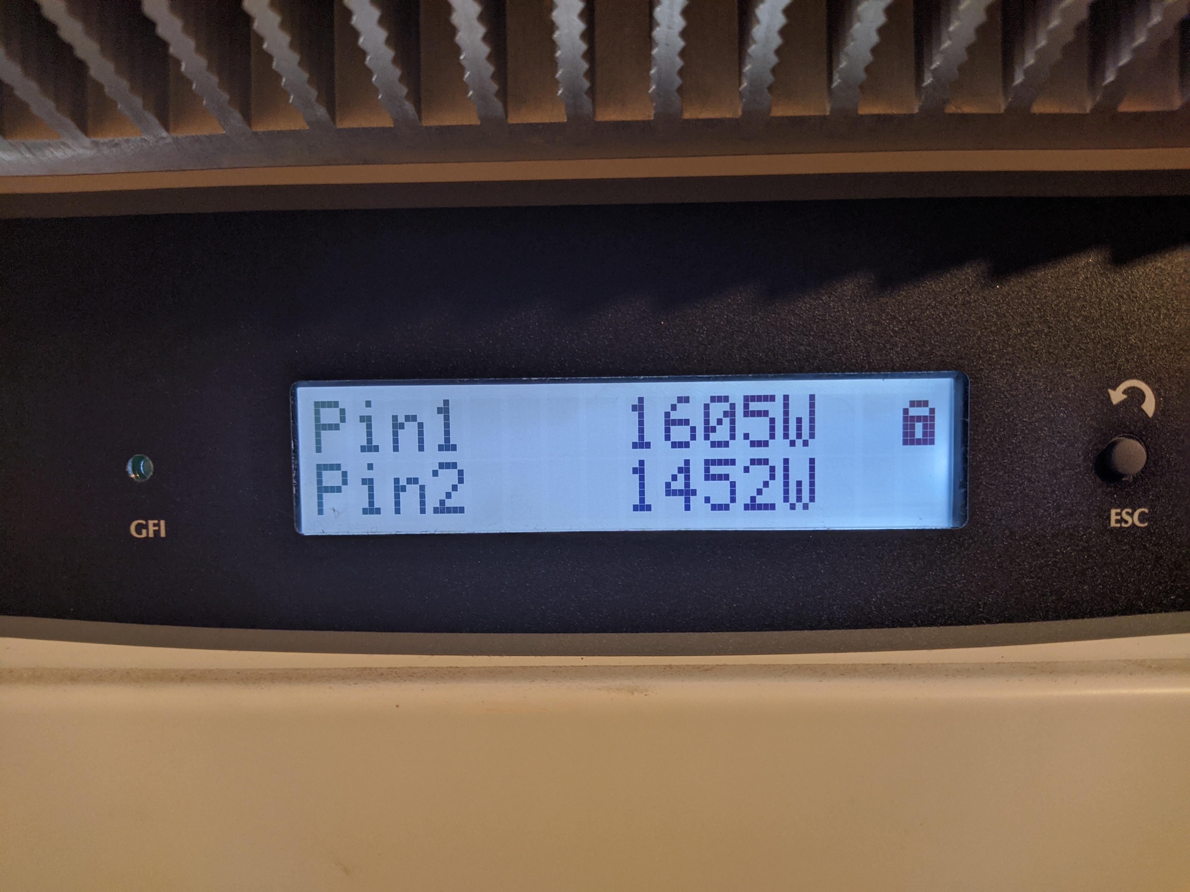

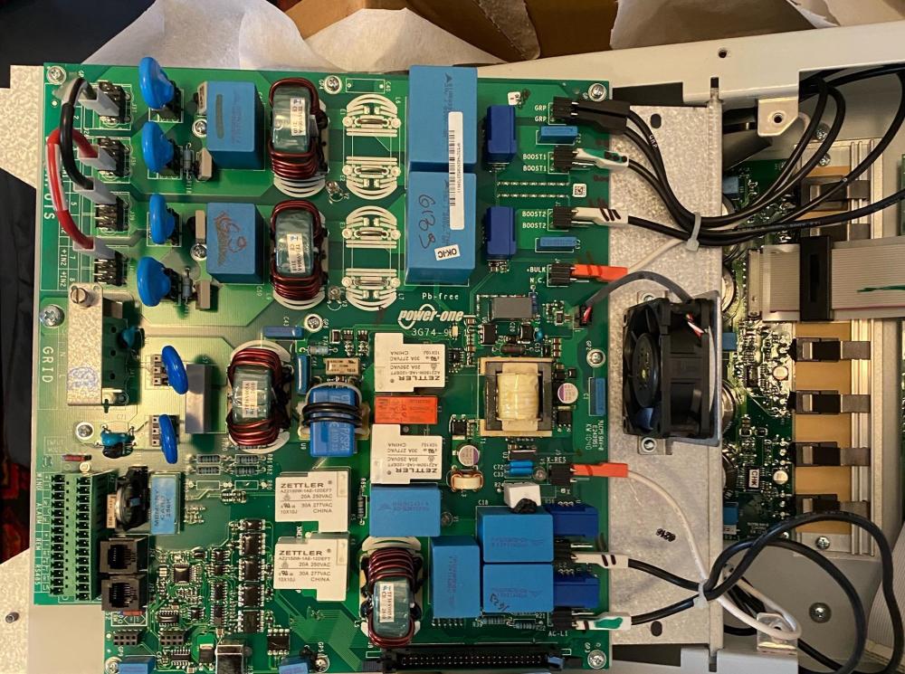

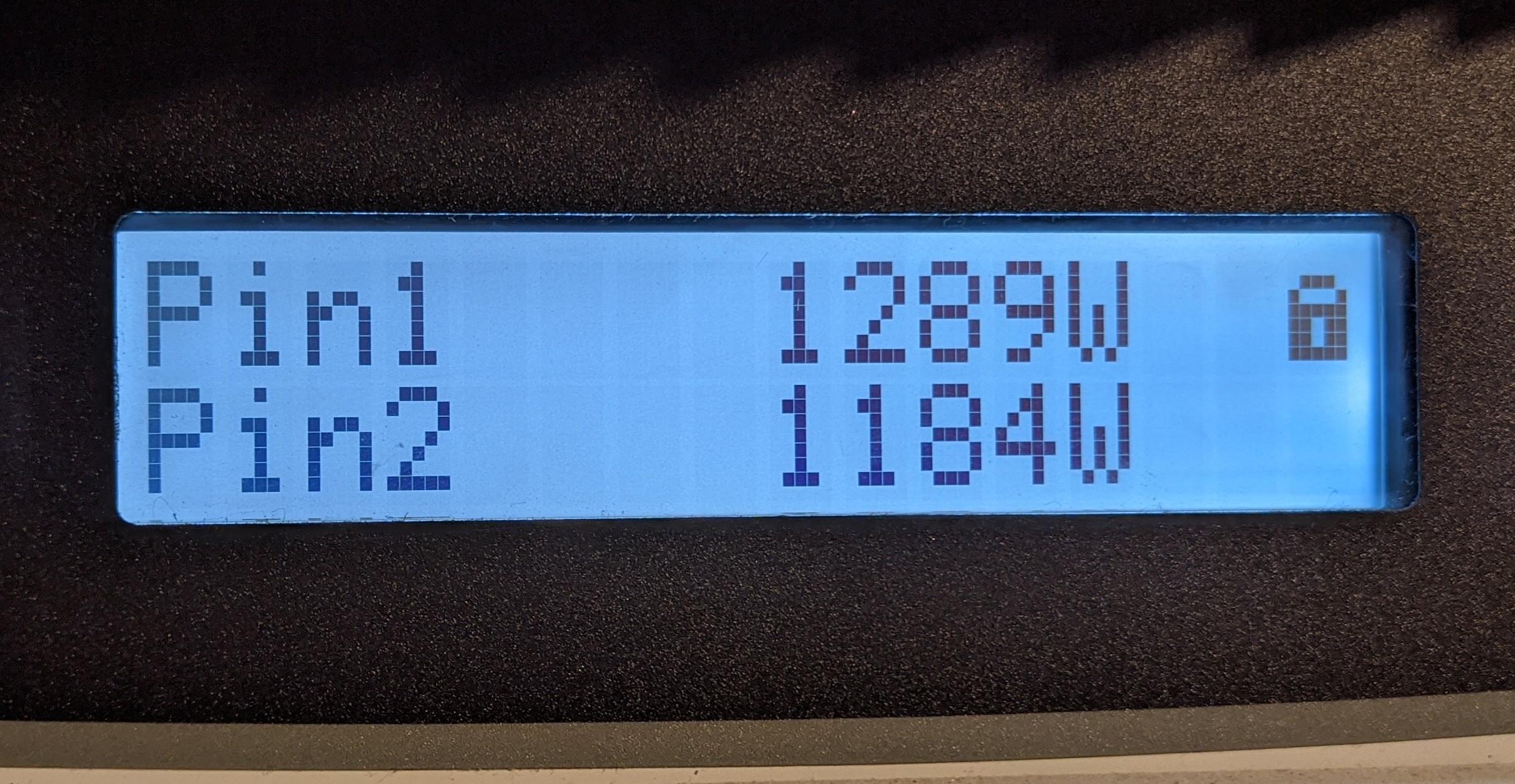

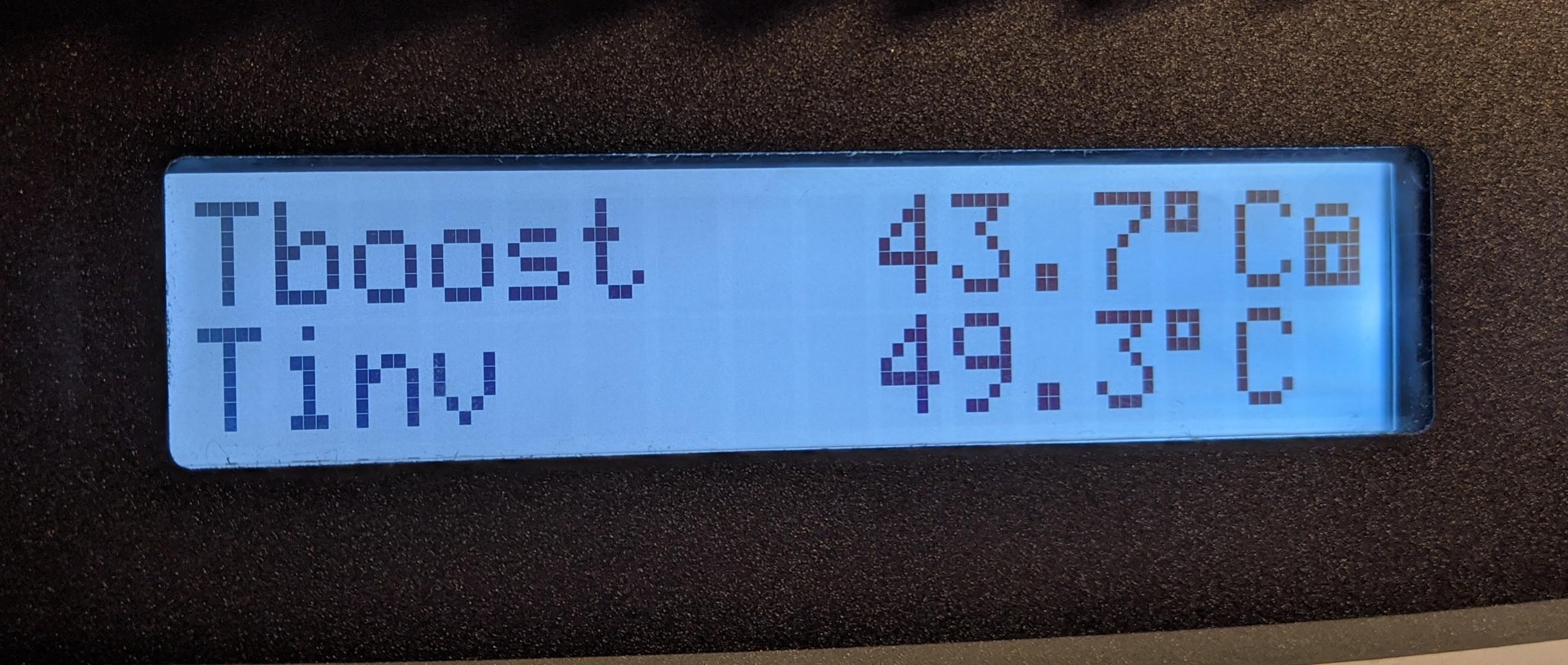

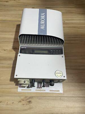

Raffreddamento dell'inveter Fotovoltaico . Idee?
Buongiorno,
vorrei esporre un problema che probabilmente è conosciuto a molti e cioè il derating dell’inverter causa surriscaldamento. Soprattutto in estate quando la temperatura ambiente aumenta ho ho l'inverter ( PowerOne PVI 4.2 OUTD collegato in doppia stringa ) che raggiunge temperature (oltre i 50°)  tali attivare il power derating e di conseguenza limitare la produzione da oltre 4Kw a circa 3KW. Ora non voglio discutere se è molto o poco ma voglio capire se ci sono metodi per raffreddarne la temperatura. L'inverter è sigillato e non ha griglie quindi l'unica è migliorare lo scambio di calore dal dissipatore anteriore. Ho visto che qualcuno ha messo delle ventole su questo dissipatore . La domanda è : Mettendo delle ventole sul dissipatore magari togliendo la lamiera che copre la griglia, può essere realmente utile ad abbassare la temperatura interna dell'inveter oppure si sogna? In caso negativo ci sono altre soluzioni? Allego foto di esempio. Grazie a tutti.
INVERTER -FOTOVOLTAICO-Aurora-Pvi-30 -tl-outd-egp-Watt-Dual-MPPT .jpg
ma è al chiuso o all'aperto?
ha sole diretto?
Dumah Brazorf
La riduzione della potenza può essere dovuta anche alla temperatura raggiunta dai pannelli.
Comunque se sei curioso prendi delle ventole e fai esperimenti senza modificare nulla nell'inverter.
Se l'inverter viene colpito direttamente dal sole chiaramente è meglio se ti ingegni per metterlo in ombra.
Modificato: da Dumah Brazorf
Non è all'esterno e non ha il sole diretto però scalda comunque ed è in un garage quindi ambiente privo di riscaldamento. Allego foto della situazione odierna.
Modificato: da turok
Riferito in genere alle apparecchiature elettroniche , non solo al tuo inverter
lo ha sempre fatto ?   per capire se qualche cosa ( esempio polvere o sporcizia ) ha peggiorato la resa del dissipatore
tu dicevi in estate , ma se te lo fa adesso , le cose stanno peggiorando..
per confronto , puoi mettere vicino all'inverter un termometro per capire se nel tuo locale la temperatura si sta alzando ?
1 ora fa, Dumah Brazorf ha scritto:
Comunque se sei curioso prendi delle ventole e fai esperimenti senza modificare nulla nell'inverter.
esatto , non vi sono controindicazioni
una prova potrebbe dare qualche risultato , anche solo una lieve corrente d'aria , ma appunto per migliorare lo scambio dle dissipatore
Si si lo ha sempre fatto. Funziona tutto correttamente solo che scalda parecchio. Il dissipatore è libero. In estate logicamente la temperatua dell'inverter aumenta perchè aumenta la temperatura ambiente nel garage. Metterò una ventola e vedrò il da farsi.
I dissipatori vengono calcolati, se il lavoro è ben fatto, considerando la massima temperatura operativa del case dei semiconduttori e al massima temperaura ambiente ammessa.
Solitamente si considerano 45°C di temperatura ambiente. Attualmente nel garage non riscaldato avrai sicuramente una temperatura molto iniferiore ai 45°C, quindi se si attiva il decremento di potenza significa che o è stato progettato male o è stato installato male.
Sul manuale di installazione, uso e manutenzioneche devono averti consegnato (obbligo legislativo), dovresti repire sia il dato di massima temperatura ambiente ammissibile senza che scatti il decremento di potenza; dovresti anche avere un disegno quotato che indica come va installato, ovvero quale volume di aria libera ci deve essere attorno all'inverter.
Ad esempio negli inverter industriali per comando motori viene sempre specificato quanti cm di spazio libero ci devono essere sotto,sopra ed ai lati dell'inverter.
Il 26/3/2022 alle 17:40 , Livio Orsini ha scritto:
I dissipatori vengono calcolati, se il lavoro è ben fatto, considerando la massima temperatura operativa del case dei semiconduttori e al massima temperaura ambiente ammessa.
Solitamente si considerano 45°C di temperatura ambiente. Attualmente nel garage non riscaldato avrai sicuramente una temperatura molto iniferiore ai 45°C, quindi se si attiva il decremento di potenza significa che o è stato progettato male o è stato installato male.
Sul manuale di installazione, uso e manutenzioneche devono averti consegnato (obbligo legislativo), dovresti repire sia il dato di massima temperatura ambiente ammissibile senza che scatti il decremento di potenza; dovresti anche avere un disegno quotato che indica come va installato, ovvero quale volume di aria libera ci deve essere attorno all'inverter.
Ad esempio negli inverter industriali per comando motori viene sempre specificato quanti cm di spazio libero ci devono essere sotto,sopra ed ai lati dell'inverter.
Buongiorno Livio, sicuramente il manuale lo hanno consegnato e verificherò il   contenuto e confrontarlo con lo stato ambientale reale. Comunque è montato su una parete aperta e dal questo punto di vista credo non ci siano problemi.
Il 26/3/2022 alle 12:39 , turok ha scritto:
(oltre i 50°)  tali attivare il power derating e di conseguenza limitare la produzione da oltre 4Kw a circa 3KW.
Ma già in questo periodo?in agosto che fà allora?Su 4 kw di produzione se non risolvi con una ventola o un aspiratore che butta aria calda fuori ogni altro sistema richia di diventare controproducente...nel senso guadagni 1 kw ma ne spendi 1,2 non ha molto senso...ma tu lo senti particolarmente bollente?magari la sonda che rileva la temperatura in fase di assemblamento si è spostata andando a poggiarsi da qualche altra parte sfalsando la lettura
Modificato: da mrgianfranco
Simone Baldini
Francamente non ricordo le temperature massime per MB ecc.. ma se hai problemi oggi non è normale. Prova a vedere se l'inverter ha degli aggiornamenti da fare, io due anni fa' avevo problemi che mi staccava per superamento della tensione di rete, ho sollecitato il produttore e dopo un aggiornamento firmware il problema è sparito però era un'altra marca d'inverter.
Comunque le ventole aiutano parecchio in questi inverter a dissipazione statica, poi mettere una termica a clips tarata a 30/35°C e collegarci le ventole tip odei PC, in questo modo si fermano se le piastre sono fredde.
Potrebbe anche essere il sensore di temperatura, e/o il relativo circuito di misura, starati
Dumah Brazorf
Onestamente non mi hanno mai convinto gli inverter passivi. Meglio spendere quei 10-20W per tenere l'elettronica di potenza 10°C in meno. E' roba che deve durare 20 anni. Una ventola costa due spicci e l'inverter non lo installi in camera da letto.
Certo gli inverter ventolati sai te se hanno sottodimensionato la massa radiante tanto c'è la ventola...
Modificato: da Dumah Brazorf
Il 26/3/2022 alle 12:39 , turok ha scritto:
L'inverter è sigillato e non ha griglie quindi l'unica è migliorare lo scambio di calore dal dissipatore anteriore.
L’inverter è apribile, andrebbe controllata la ventola interna che raffredda la scheda principale (se riesco allego foto).
Come ti hanno già segnalato, è un problema di temperatura ambiente e potresti ventilare l’ambiente oppure ventilare l’aletta frontale.
Se controlli nel loro manuale di installazione, sconsigliano di posizionare 2 inverter (vicini e verticalmente allineati) proprio per non far andare il calore di quello sotto sull’altro.
Modificato: da michpao
Alessio Menditto
Beh si un attimo però, è vero che ventilare serve, a patto però che la temperatura ambiente sia PIÙ BASSA di quella dei componenti dell inverter, non è un dettaglio, infatti in certe cabine elettriche si usano dei climatizzatori.
40 minuti fa, Alessio Menditto ha scritto:
a patto però che la temperatura ambiente sia PIÙ BASSA di quella dei componenti
Non solo,ma deve essere più bassa del differenziale di temperatura richiesto.
Ad esempio se il limite, calcolato, di funzionamento del dissipatore è 50°C con temperatura ambiente di 35°C, se la temperatura ambiente supera i 35°C ventilatore o meno il sistema non funzziona.
  • 3 weeks later...
Buonasera a tutti, scusate ma non ho ricevuto la notifica dei nuovi messaggi. Questa è la situazione di oggi alle 14 e l'impianto è in Emilia-Romagna. La temperatura ambiente 18/20° . L'inverter è uno solo e non ha altre fonti di calore neanche a 2metri di distanza.
Il 1/4/2022 alle 09:03 , michpao ha scritto:
L’inverter è apribile, andrebbe controllata la ventola interna che raffredda la scheda principale (se riesco allego foto).
Come ti hanno già segnalato, è un problema di temperatura ambiente e potresti ventilare l’ambiente oppure ventilare l’aletta frontale.
Se controlli nel loro manuale di installazione, sconsigliano di posizionare 2 inverter (vicini e verticalmente allineati) proprio per non far andare il calore di quello sotto sull’altro.
E lo stesso modello? Perché io non ho visto fenditure e mai sentito delle ventole girare. Vorrei capire se queste temperature sono standard e normali per le condizioni stagionali.
Se non ho letto male dici che l'inverter è in una parete libera, quindi non c'è niente di niente vicino???
  • Ivan Botta locked this discussione
Ospite
