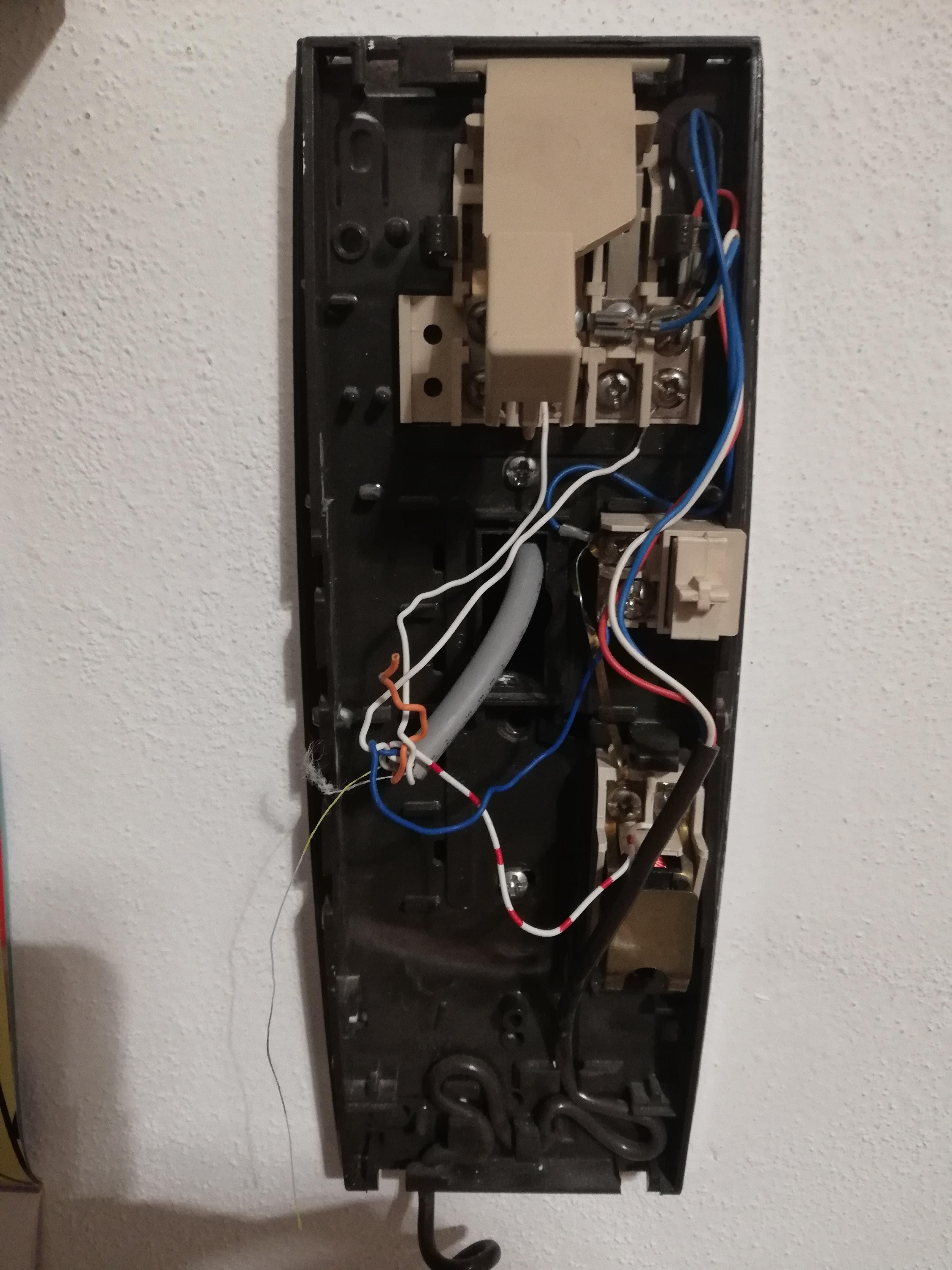

Sostituzione elvox 1/019
IMG_20220326_183947.thumb.jpg.1c7f8df99ae592e615dfc64369b66968.jpgBuonasera, vorrei sostituire questo modello elvox 1/019 allegato, il filo arancio che risulta spezzato, dovrebbe andare in mezzo ai bianchi. Volevo chiedere quale modello acquistare come tipologia 4+n, se deve avere per forza il ronzatore e montaggio? Grazie
Ciao Jian19,
5 ore fa, Jian19 ha scritto:
Volevo chiedere quale modello acquistare come tipologia 4+n, se deve avere per forza il ronzatore e montaggio?
Puoi vedere un qualsiasi citofono 4+n con chiamata in Corrente Alternata, come ad esempio il Vimar 620R o 887U; l'Urmet 1130/16 o 1133/15, o ancora 1150/1(con una modifica da fare in quanto ti serve un ronzatore 12VAC in più); il Comelit 2703U; il BTicino 334262, poi se vai in rete puoi vedere anche il Tegui T-71U, oppure il Master VXPH410
Scegline uno e poi vediamo come fare i collegamenti.
Intanto ti ringrazio Roby73, appena riesco a fare l'acquisto riscrivo. Infine volevo solo chiederti, dato che vivo in una villetta indipendente, cambierò anche quello esterno, allego anche l'altra foto?
3 ore fa, Jian19 ha scritto:
Ho acquistato il modello urmet 1133/15
Ok, quindi devi collegarli così:
ELVOX  1/019                      URMET 1133/15
- morsetto 1                             = morsetto 1       = Altoparlante     = Bianco della coppia di fili Bianco / Arancio;
- morsetto 2                             = morsetto     = Microfono        = Arancio della coppia di fili Bianco / Arancio (in teoria, visto che è tagliato);
- morsetto 3                             = morsetto 6-10  = Comune          = Bianco della coppia di fili Bianco / Blu;
- morsetto Ronzatore             = morsetto CA    = Ronzatore       = filo Bianco / Rosso tratteggiato;
- morsetto pulsante a destra   = morsetto 9       = Apri cancello   = Blu della coppia di fili Bianco / Blu.
Inoltre, ricordati di fare un ponte tra i morsetti 6 e 10 come indicato nel manuale e prima di cambiarlo controlla che i ponticelli neri JP1, JP2, JP3, JP4, JP5, JPA, JPC siano tutti come indicato nel manuale per impianti 4+n con chiamata su ronzatore in Corrente Alternata (anche se dovrebbero già essere apposto di default).
Qui c’è lo schema:
http://www.forum-telephonie.com/schemas-telephonie-images/notice-1133-15-1-combine-universel-urmet.pdf
Facci sapere e vedere i risultati
9 ore fa, Jian19 ha scritto:
dato che vivo in una villetta indipendente, cambierò anche quello esterno, allego anche l'altra foto?
Certo è doveroso, per essere sicuri di quello che devi prendere, in quanto per i posti esterni non esistono quelli "universali" come per i citofoni interni.
Ma vuoi cambiare la targa / pulsantiera, oppure anche il modulo parla / ascolta?
Modificato: da ROBY 73
6 ore fa, Jian19 ha scritto:
Grazie mille, funziona tutto tranne l'audio fuori, non si sente la voce. Probanilmente è da sostituire anche quello esterno, poi provvederó
9 minuti fa, Jian19 ha scritto:
..........l'audio fuori, non si sente la voce. Probanilmente è da sostituire anche quello esterno
Probabilmente sì, attendiamo le foto allora
