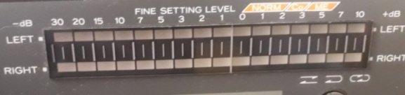

ricerca display grafico a led
Ciao a tutti, sto tentando di sistemare una piastra della teac la V90-R che ha qualche problema con trascinamento nastro che ordinerò le ce cinghie, mentre ho anche il v meter grafico a led che è guasto e non ho idea se è possibile trovarlo , credo di no però magari esiste qualcosa di compatibile se qualcuno sa aiutarmi? grazie
sotto la foto del display, dietro il display c'è una sigla LT3305.
acc la foto è piccola solo 15kb  ma non la carica.
Modificato: da Domenico Maschio
Riccardo Ottaviucci
3 ore fa, rfabri ha scritto:
acc la foto è piccola solo 15kb  ma non la carica.
c'è di nuovo il solito problema di caricamento di immagini. Il web master è informato
  • 2 weeks later...
E' possibile accedere ai terminali di quei led?
Se sì ed e' fattibile puoi collegargli uno di quei VU-Meter da 16 x 2 led tipo questo
grazie, l'idea non è male ma non c'è quel spazio, il display è molto compatto.
  • Domenico Maschio changed the title to ricerca display grafico a led
