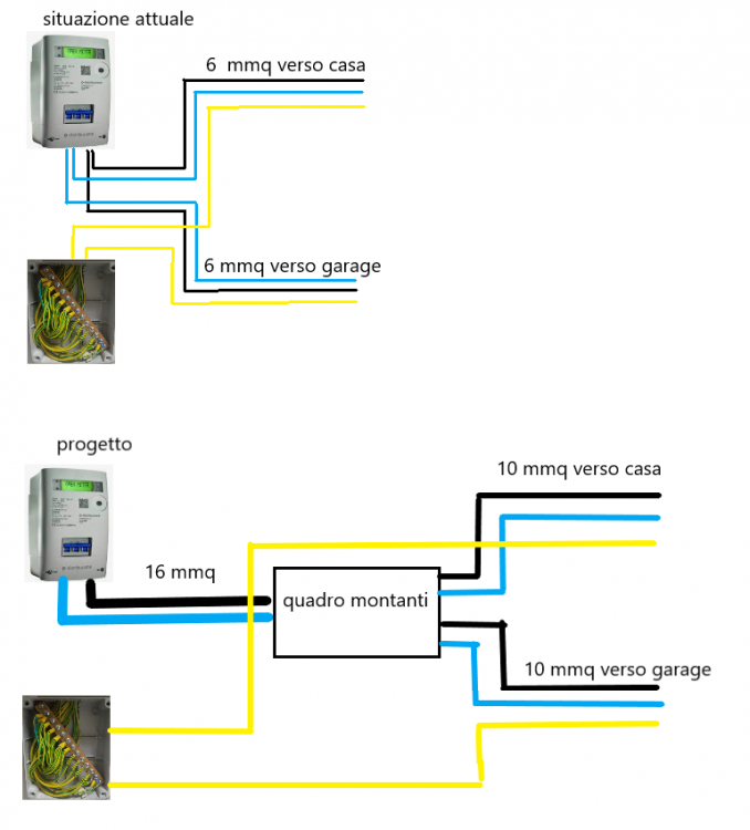

venue2 Inserita: 23 aprile 2022 Segnala Share Inserita: 23 aprile 2022 ma un nodo di terra non lo trovi localmente? se cè una corda del 16 senza nodo, lo spelli e con un giunto a manina lo crei. cosa è questa terra di ritorno? un tubo non deve essere riempito non è come per l'acqua, ci vuole un po di superficie libera interna, 30 è meglio Link al commento Condividi su altri siti More sharing options...
venue2 Inserita: 23 aprile 2022 Segnala Share Inserita: 23 aprile 2022 questo 25/18 cosa è un diflex? usa tubo pvc che è più sottile Link al commento Condividi su altri siti More sharing options...
DarkAngel83 Inserita: 26 aprile 2022 Autore Segnala Share Inserita: 26 aprile 2022 eh ma sono già passati e murati per 3 piani di condominio, sono normalissimi 25 esterno / 18 interno. passando 3x 10 mmq entrare mi sa che ci entrano, ma non rispetto la norma dell'occupazione per 2/3, anche se comunque riscaldando di meno forse è meglio del 3x 6 mmq con un pò di spazio in più, non so... Di certo mi semplificherebbe un pò le cose a livello di dimensionamento delle protezioni... anzi, potrei anche pensare di non mettere un generale, con queste sezioni, e mettere semplicemente dei fusibili/MT da 32 in quanto anche saturando le due uscite sarei già arrivato al massimo del MT del contatore (63 A) indipendentemente dalla fornitura che viene attivata, quindi anche la tratta dal contatore al quadro delle montanti sarebbe protetta contro il sovraccarico (16mmq in condotta portano 68 A). Allego un disegno, perchè non riesco a spiegarmi bene Link al commento Condividi su altri siti More sharing options...
venue2 Inserita: 26 aprile 2022 Segnala Share Inserita: 26 aprile 2022 scusa il 25/18 sono il corrugato, ok... per i nodi di terra, non ce ne sono già al piano e in autorimessa? Link al commento Condividi su altri siti More sharing options...
elab69 Inserita: 26 aprile 2022 Segnala Share Inserita: 26 aprile 2022 1 ora fa, DarkAngel83 ha scritto: non rispetto la norma dell'occupazione per 2/3 Non trattandosi di nuovo impianto, non c'è alcuna prescrizione normativa riguardante al riempimento massimo dei tubi. al commento del 522.8.1 della CEI 64-8 si legge solo la "raccomandazione" di prevedere la sciabilità dei cavi. Una raccomandazione va valutata ma ha un peso diverso rispetto ad una prescrizione, come quella che invece riguarda gli impianti residenziali nuovi. Link al commento Condividi su altri siti More sharing options...
DarkAngel83 Inserita: 7 maggio 2022 Autore Segnala Share Inserita: 7 maggio 2022 Il 26/4/2022 alle 21:38 , venue2 ha scritto: scusa il 25/18 sono il corrugato, ok... per i nodi di terra, non ce ne sono già al piano e in autorimessa? no purtroppo no, ogni appartamento e ogni garage hanno un proprio cavo che va fino al collettore principale nel locale contatori Il 26/4/2022 alle 22:35 , elab69 ha scritto: Non trattandosi di nuovo impianto, non c'è alcuna prescrizione normativa riguardante al riempimento massimo dei tubi. al commento del 522.8.1 della CEI 64-8 si legge solo la "raccomandazione" di prevedere la sciabilità dei cavi. Una raccomandazione va valutata ma ha un peso diverso rispetto ad una prescrizione, come quella che invece riguarda gli impianti residenziali nuovi. Perfetto chiaro. Ho preso un m di corrugato da 25 e 3 cavi 10mmq e ci passano dentro sereni e larghi, per 20 m di conduttura e qualche curva la cosa sarebbe diversa.... Però mi sa che provo Link al commento Condividi su altri siti More sharing options...
