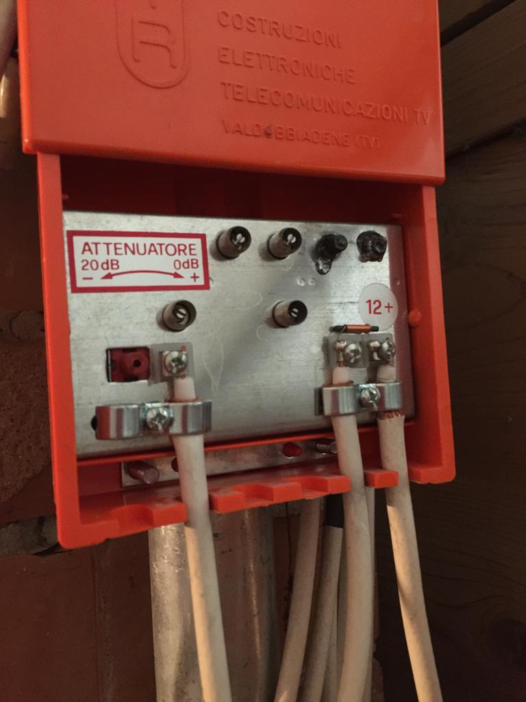

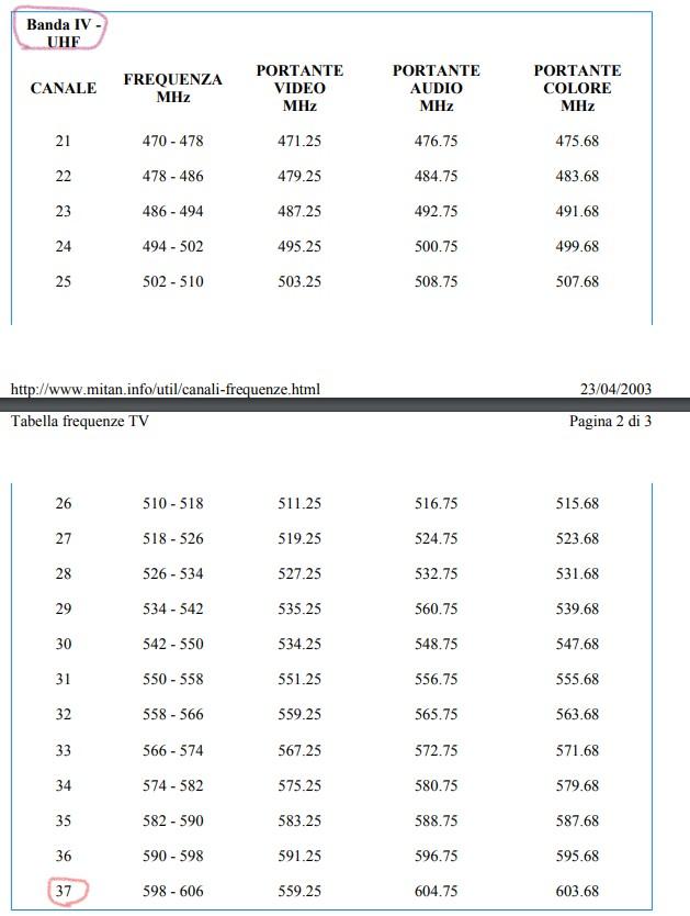

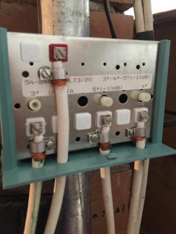

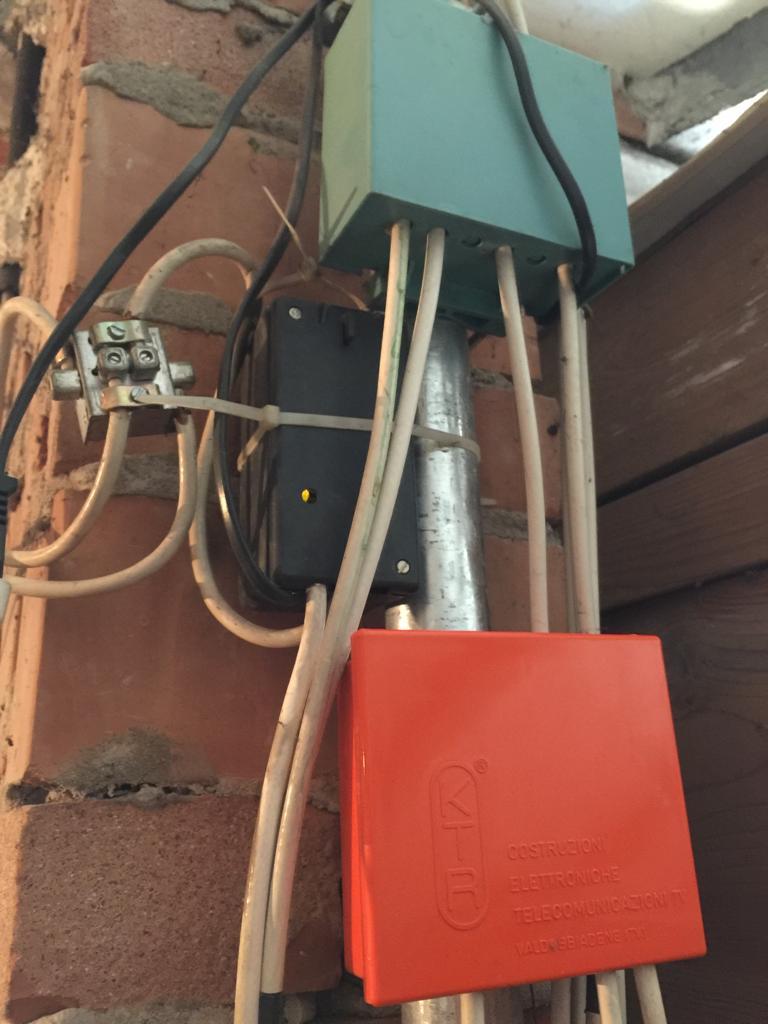

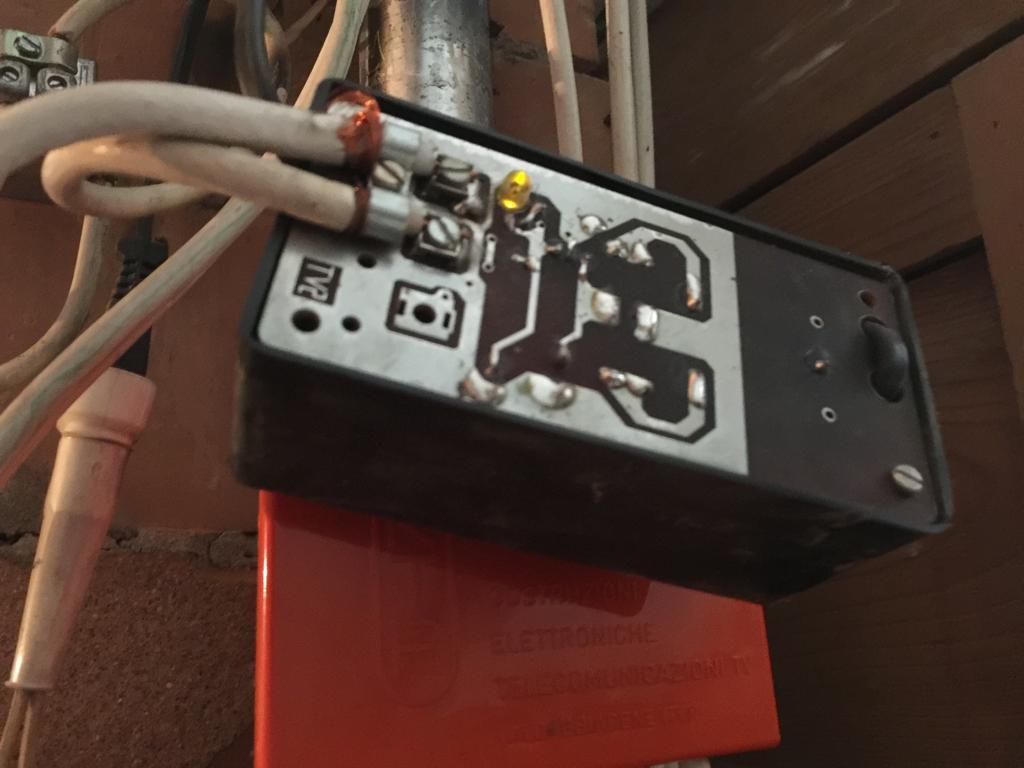

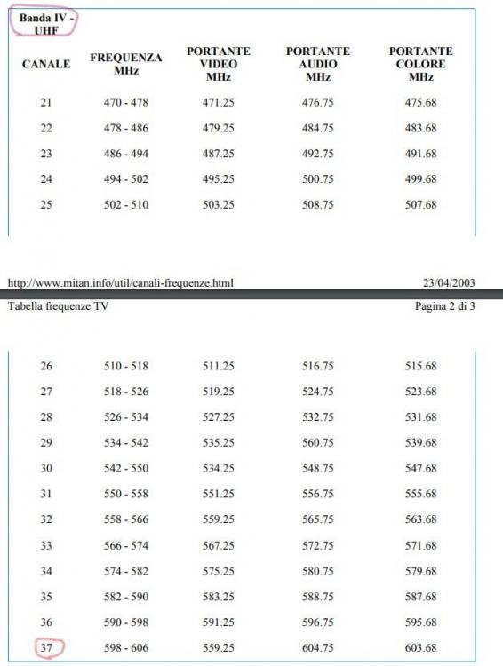

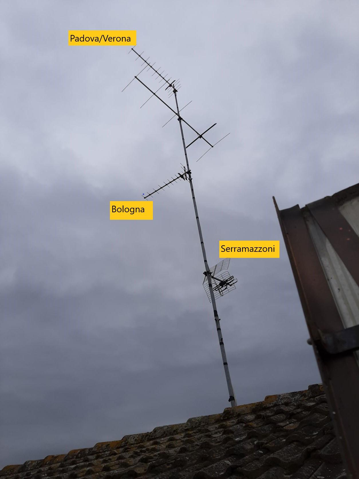

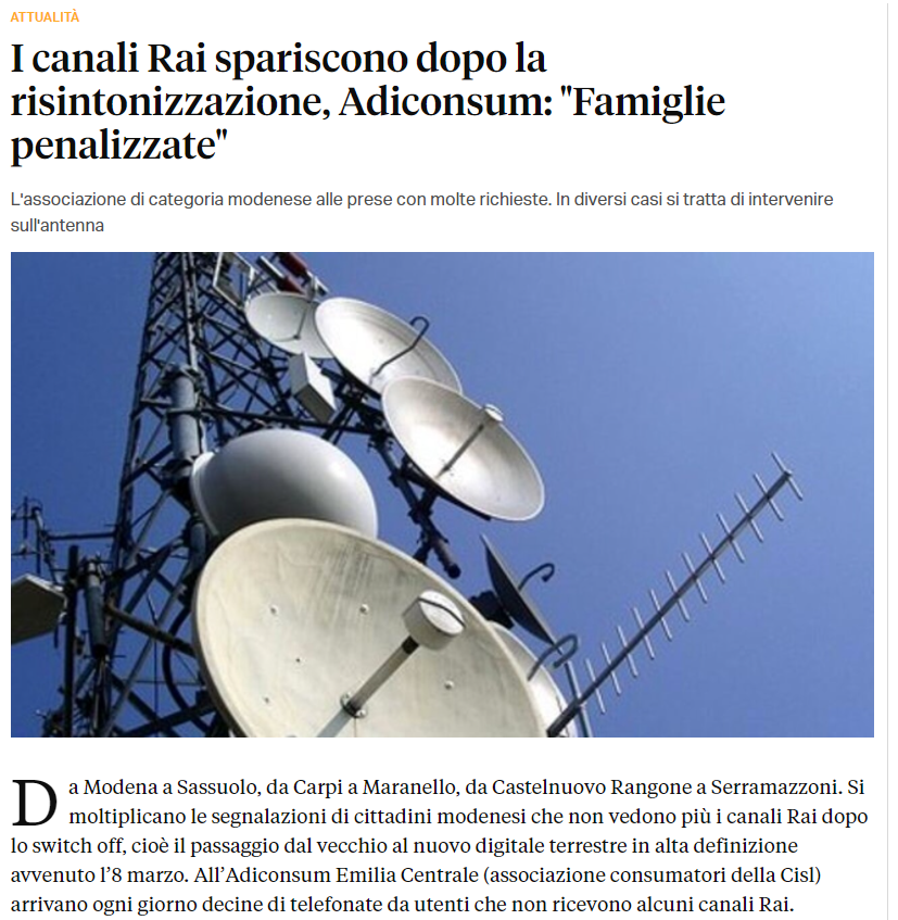

moroeno Inserito: 29 marzo 2022 Segnala Inserito: 29 marzo 2022 Buongiorno a tutto il forum Qualcuno (che ha poca dimestichezza con internet) chiede aiuto a me e io sono costretto a chiederlo al forum che ringrazio fin da ora Come mio solito comincio con un primo passo (d'altra parte anche le passeggiate più lunghe cominciano con un passo) La persona si lamenta che da marzo non si vedono più i canali RAI ma solo Mediaset. L'abitazione è situata in Loc. San Damaso di Modena per cui presumo che la ricezione dovrebbe avvenire da Serramazzoni e da Fiorano Modenese (canale 37) Mi hanno mandato delle foto dell'impianto sicuramente fatto nel 1974, mi sapete dire di che dispositivi si tratta? Se ho indovinato la scatola verde dovrebbe essere quello che fa la funzione della centralina, se è così la 4a Banda dovrebbe essere quella che riceve l'UHF....giusto? Ho trovato una tabella delle frequenze e il canale 37 è indicato nella IV banda Grazie per le risposte
snipermosin Inserita: 29 marzo 2022 Segnala Inserita: 29 marzo 2022 Molto probabilmente il 37 è tagliato dal centralino oppure entra in V banda e non è in direzione di puntamento. Che antenne ci sono e dove puntano? Considera che il 37 è irradiato da ben 5 postazioni: (ho preso la lista di Modena perchè la tua frazione non esce sul sito ed'è a 6 Km) https://www.otgtv.it/lista.php?code=MOBA&posto=Modena Comunque un impianto che ha ben 48 anni sulle spalle è da rifare dalla A alla Z senza se e senza ma......
moroeno Inserita: 29 marzo 2022 Autore Segnala Inserita: 29 marzo 2022 Ciao snipermosin Che antenne ci sono e dove puntano? Lo imparerò domani che farò un salto a vedere Intanto grazie
felix54 Inserita: 29 marzo 2022 Segnala Inserita: 29 marzo 2022 1 ora fa, moroeno ha scritto: Lo imparerò domani che farò un salto a vedere Se ti riuscisse di fare una foto nella quale ci sia anche una parabola, anche se di un altro utente, sarà più facile ricavare il puntamento delle varie antenne
moroeno Inserita: 29 marzo 2022 Autore Segnala Inserita: 29 marzo 2022 Ciao felix54 Sul tetto sicuramente non c'è la parabola Speriamo ce ne siano sugli altri tetti Comunque con l'app della bussola qualcosa lo rimedio Grazie
felix54 Inserita: 29 marzo 2022 Segnala Inserita: 29 marzo 2022 1 minuto fa, moroeno ha scritto: Comunque con l'app della bussola qualcosa lo rimedio Meglio ancora, a quel punto non è più indispensabile che ci sia una parabola che nella migliore ipotesi ti dà "più o meno" indicazioni verso un "quasi SUD"...
moroeno Inserita: 30 marzo 2022 Autore Segnala Inserita: 30 marzo 2022 Buonasera al forum (snipermosin e felix54) Qui di seguito allego la foto con la direzione delle antenne (almeno 3 le ho indicate). La terza dal basso cosa punta Serramazzoni e Padova/Verona?. Comunque il canale 37 non si riceve, ho provato a spostare i cavi in tutte le combinazioni. si vedono: Rai Movie (canale 26) Mediaset (canale 38) NOVE HD (canale 44) LA7 HD (canale 25) TRC Modena (Canali 29 e 32)
felix54 Inserita: 31 marzo 2022 Segnala Inserita: 31 marzo 2022 (modificato) 16 ore fa, moroeno ha scritto: Buonasera al forum (snipermosin e felix54) La ringraziamo per la fiducia accordataci e la invitiamo a rimanere sintonizzato sulle nostre frequenze 🙂 😉 16 ore fa, moroeno ha scritto: Qui di seguito allego la foto con la direzione delle antenne (almeno 3 le ho indicate). La terza dal basso cosa punta Serramazzoni e Padova/Verona?. Pensavo pubblicassi i gradi di puntamento relativi alla bussola.... Come aveva già scritto snipermosin, il 37 è trasmesso da 5 postazioni: https://www.otgtv.it/lista.php?code=MOBA&posto=Modena 16 ore fa, moroeno ha scritto: Comunque il canale 37 non si riceve, ho provato a spostare i cavi in tutte le combinazioni. Hai provato collegando un tv direttamente alle antenne, senza passare da altri componenti? Questa è sempre la prova regina che permette di discriminare se un segnale arriva oppure no, prima che esso venga iniettato nel centralino che per i motivi già spiegati, potrebbe venire "segato" Il 29/3/2022 alle 12:23 , snipermosin ha scritto: Molto probabilmente il 37 è tagliato dal centralino oppure entra in V banda e non è in direzione di puntamento. Hai ricavato i gradi di puntamento della bussola? Nel caso, ce li comunichi? Ti riesce di capire dove sono collegate le varie antenne? Ad occhio, si direbbe che l'antenna che hai attribuito a Serra Mazzoni sia mancante di qualche elemento o, almeno, a me pare così. Modificato: 31 marzo 2022 da felix54
snipermosin Inserita: 31 marzo 2022 Segnala Inserita: 31 marzo 2022 Ribadisco. E' probabile che il 37 arrivi da una direzione che poi viene "segata" dal centralino. Ri-ribadisco. L'impianto va rifatto, è già un miracolo se vedi ancora dopo quasi 50 anni di funzionamento. Ti serve un'antenna Uhf nuova con la quale fare delle prove di ricezione dalle varie postazioni, prendere appunti cosa ricevi e come ricevi (test diagnostico del decoder o della tv) e poi in seguito decidere se basta una sola antenna oppure prendere altre soluzioni.
moroeno Inserita: 31 marzo 2022 Autore Segnala Inserita: 31 marzo 2022 Salve amici del forum (snipermosin e felix54) Purtroppo non mi hanno fatto salire sul tetto e quindi ho dedotto l'orientamento delle antenne dalla posizione della casa rispetto i ripetitori. Non ho potuto collegare una tv (sono uscito dal lavoro e per motivi di tempo) ho fatto solo la prova che a casa mia ha funzionato Considerato tutto comprerò un antenna nuova. Però non sono sicuro se sostituire i dispositivi (scatole arancio, verde e nera) con una centralina o un amplificatore, nell'appartamento ci sono solo 5 prese Per informazione e curiosità vi allego di seguito un articolo uscito ieri sul giornale ModenaToday...... inoltre anche altri miei colleghi sono senza canali Rai Grazie
snipermosin Inserita: 31 marzo 2022 Segnala Inserita: 31 marzo 2022 Si, è anche possibile che la Rai in questi giorni abbia creato dei disservizi su alcune zone. Ma vale quanto detto, Devi rimodernare l'impianto. Dicci come sono collegate tra loro queste 5 prese, che prese sono, magari sono vecchie ed ossidate, quanti metri tra loro e il punto di collegamento (a stella o in serie?)
felix54 Inserita: 31 marzo 2022 Segnala Inserita: 31 marzo 2022 1 ora fa, moroeno ha scritto: Per informazione e curiosità vi allego di seguito un articolo uscito ieri sul giornale ModenaToday...... inoltre anche altri miei colleghi sono senza canali Rai In un paese che si considera all'avanguardia nella tecnologia, ciò che stiamo vivendo era altamente prevedibile ma come sempre si è agito "alla garibaldina". La stessa cosa era successa con il rilascio degli 800 MHz per favorire il 4G; il ch 36 era stato "intrappolato" nei tagi fra IV banda e V e come vedi, non riusciamo nemmeno a fare tesoro delle "cassate" già fatte e vissute. Detto ciò, posiamo capire le tue difficoltà ad operare ma devi anche capire che senza prove sul campo non si potrà capire come procedere. 1 ora fa, moroeno ha scritto: Considerato tutto comprerò un antenna nuova. E questo è un passo avanti. 1 ora fa, moroeno ha scritto: Però non sono sicuro se sostituire i dispositivi (scatole arancio, verde e nera) con una centralina o un amplificatore, nell'appartamento ci sono solo 5 prese Senza approfondimenti, sarà improbabile darti consigli sensati. A me sembra che di quegli scatolotti va fatta una sana pulizia. Dopo aver fatto una tabella di ciò che si riceve con ognuna delle antenne e stabilito il loro il corretto puntamento, si potrà capire come operare.
moroeno Inserita: 31 marzo 2022 Autore Segnala Inserita: 31 marzo 2022 Per correttezza vi devo comunicare che lascerò questo post "in sospeso" almeno fino a maggio, purtroppo non riuscirò a passare da Modena prima della fine di aprile. Quella casa, come quella dove abito io, è stata fatta "in economia dai proprietari" senza disegni e chi ha costruito "non c'è più" per cui ....."Viva Gesù"🙂 Vedrò cosa riesco a scoprire per darvi maggiori dettagli 🤞 Grazie
felix54 Inserita: 1 aprile 2022 Segnala Inserita: 1 aprile 2022 16 ore fa, moroeno ha scritto: Per correttezza vi devo comunicare che lascerò questo post "in sospeso" almeno fino a maggio Grazie per la info.
moroeno Inserita: 1 aprile 2022 Autore Segnala Inserita: 1 aprile 2022 Oggi la persona che abita a Modena mi ha detto che ha chiamato un antennista e solo per il cambio dei dispositivi e installazione di una centrala gli ha chiesto 300 euro ma quello che mi stupisce è che gli ha detto che la RAI non trasmette più da Serramazzoni ma solo da Verona e Bologna.
snipermosin Inserita: 1 aprile 2022 Segnala Inserita: 1 aprile 2022 1 ora fa, moroeno ha scritto: mi stupisce è che gli ha detto che la RAI non trasmette più da Serramazzoni ma solo da Verona e Bologna. E allora quel 37 che è in lista irradiato da Serramazzoni? https://www.otgtv.it/lista.php?code=MOBA&posto=Modena
felix54 Inserita: 1 aprile 2022 Segnala Inserita: 1 aprile 2022 1 ora fa, moroeno ha scritto: Oggi la persona che abita a Modena mi ha detto che ha chiamato un antennista e solo per il cambio dei dispositivi e installazione di una centrala gli ha chiesto 300 euro ma quello che mi stupisce è che gli ha detto che la RAI non trasmette più da Serramazzoni ma solo da Verona e Bologna. Dille che cambi antennista
moroeno Inserita: 1 aprile 2022 Autore Segnala Inserita: 1 aprile 2022 1 ora fa, snipermosin ha scritto: E allora quel 37 che è in lista irradiato da Serramazzoni? https://www.otgtv.it/lista.php?code=MOBA&posto=Modena Infatti a Savignano ricevo da Serramazzoni o Lama Locogno e quindi ........nessun dubbio 49 minuti fa, felix54 ha scritto: Dille che cambi antennista Credo lo abbia capito 🙂 Non sai mai con chi hai a che fare..........e qui il proverbio "meglio sempre sentire due dottori"
felix54 Inserita: 2 aprile 2022 Segnala Inserita: 2 aprile 2022 15 ore fa, moroeno ha scritto: "meglio sempre sentire due dottori" E poi, come spesso capita, fra i due litiganti, il terzo gode.
moroeno Inserita: 3 aprile 2022 Autore Segnala Inserita: 3 aprile 2022 Ho notato che: I canali Rai 1 HD, 002: Rai 2 HD, 003 + Mediaset e altri arrivano da Serramazzoni mentre i canali 024: Rai Movie, 025: Rai Premium, 042: Rai Gulp, 043: Rai YoYo, 054: Rai Storia, 058: Rai Sport + HD, 503: Rai 3 SD. arrivano da Bologna Per cui immagino che si dovrà installare 2 antenne (per le diverse direzioni) e una centralina ........giusto o sbagliato? Grazie
felix54 Inserita: 3 aprile 2022 Segnala Inserita: 3 aprile 2022 La risposta la trovi nella lista già pubbicata in precedenza e che qui ripropongo: https://www.otgtv.it/lista.php?code=MOBA&posto=Modena
moroeno Inserita: 3 aprile 2022 Autore Segnala Inserita: 3 aprile 2022 Ciao felix54 E' proprio da questo link https://www.otgtv.it/lista.php?code=MOBA&posto=Modena che ho visto che 6 ore fa, moroeno ha scritto: I canali Rai 1 HD, 002: Rai 2 HD, 003 + Mediaset e altri arrivano da Serramazzoni mentre i canali 024: Rai Movie, 025: Rai Premium, 042: Rai Gulp, 043: Rai YoYo, 054: Rai Storia, 058: Rai Sport + HD, 503: Rai 3 SD. arrivano da Bologna e pertanto credo debbano essere installate 2 antenne una puntata Serramazzoni e l'altra Bologna Il dubbio mi sorge perchè in un altra discussione mi ha detto che Non si deve mai usare un ingresso UHF insieme ad uno di IV o V banda Allora mi chiedo: se ho 2 antenne i rispettivi cavi dove li collego alla centralina se le bande sono III, IV, V e UHF Grazie per il chiarimento
snipermosin Inserita: 3 aprile 2022 Segnala Inserita: 3 aprile 2022 Dovresti rileggere bene i post precedenti: Il 29/3/2022 alle 12:23 , snipermosin ha scritto: Molto probabilmente il 37 è tagliato dal centralino oppure entra in V banda e non è in direzione di puntamento. Il 29/3/2022 alle 12:23 , snipermosin ha scritto: Comunque un impianto che ha ben 48 anni sulle spalle è da rifare dalla A alla Z senza se e senza ma...... Il 31/3/2022 alle 14:22 , snipermosin ha scritto: Ri-ribadisco. L'impianto va rifatto, è già un miracolo se vedi ancora dopo quasi 50 anni di funzionamento. Il 31/3/2022 alle 14:22 , snipermosin ha scritto: Ti serve un'antenna Uhf nuova con la quale fare delle prove di ricezione dalle varie postazioni, prendere appunti cosa ricevi e come ricevi (test diagnostico del decoder o della tv) e poi in seguito decidere se basta una sola antenna oppure prendere altre soluzioni. Nell'ultimo post sottolineato in rosso trovi la risposta. Comunque non si possono miscelare antenne della stessa banda senza averle prima filtrate.
