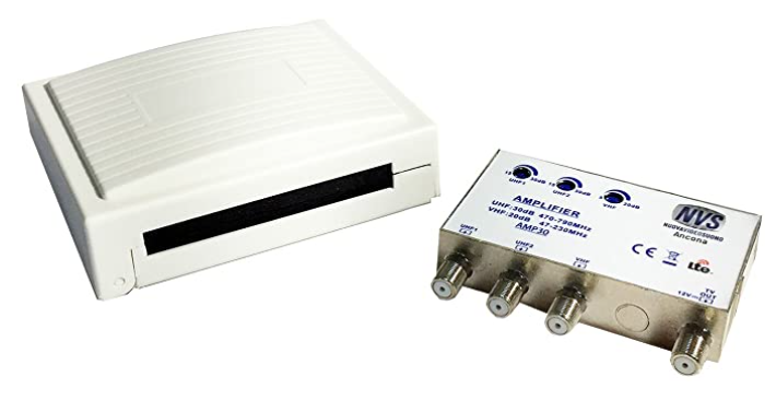

Sempre canali Rai che non si vedono più
moroeno
Facendo riferimento alla sta di OTGTV vedrai che Serramazzoni comprende 3 tralicci posizionati a 199, 201 e 204° mentre Fiorano lo trovi a 217°.
Non stupirti se con l'antenna puntata più o meno a metà di quei valori ricevi i canali di tutti i 4 trasmettitori.
Puntata l'antenna, ricava una tabella con tutti i mux che ricevi e poi fai la stessa cosa con le altre direzioni.
Link al commento
Condividi su altri siti
  • 1 month later...
Buongiorno forum (snipermosin e felix54)
Ringraziandovi per l'aiuto vi aggiorno sugli ultimi sviluppi
In breve..... venerdì 06/05 sono passato da Modena ho escluso tutti i dispositivi che si vedono nei post precedenti tranne l'alimentatore che ho collegato a questo amplificatore/miscelatore con 2 entrate UHF e praticamente ora con 2 antenne invece di 4 precedenti si vedono tutti i canali sia RAI che Mediaset
Link al commento
Condividi su altri siti
Maurizio Colombi
19 minuti fa, moroeno ha scritto:
praticamente ora con 2 antenne invece di 4 precedenti si vedono tutti i canali sia RAI che Mediaset
Come succede nel 99% della Pianura Padana.
Link al commento
Condividi su altri siti
1 ora fa, moroeno ha scritto:
Buongiorno forum (snipermosin e felix54)
Ringraziandovi per l'aiuto vi aggiorno sugli ultimi sviluppi
Buon per te, buona domenica
Link al commento
Condividi su altri siti
