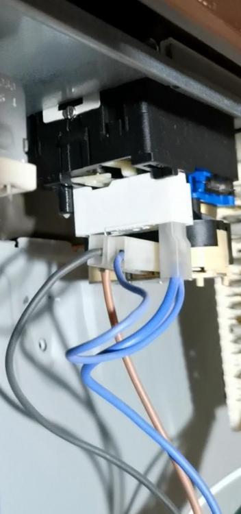

rumore timer del forno HOTPOIN-ARISTON
Gambino93
Salve, vorrei eliminare il timer del forno in quanto emette un fastidioso rumore.
Ho letto che potrei escluderlo dal circuito, ma non essendo molto pratico non so quali fili dover isolare e quali invece dover collegare tra loro.
al timer arrivano 3 fili:      1 nero;     1 marrone;        1 blu;        ed inoltre vi è un altro piccolo fili blu che collega tra loro due spinotti.
Allego foto del retro del timer e ringrazio chi potrà aiutarmi in qualche modo.
WhatsApp Image 2022-03-29 at 17.22.28.jpeg
Link al commento
Condividi su altri siti
Se ho visto bene la foto, il Nero e l ' Azzurro più sottile vanno al motore del Timer, quindi
staccando uno dei due non si sentirà più il rumore.
(se togli tutto il Timer, andranno giuntati Marrone e Azzurro che attualmente fanno capo al
Contatto del Timer.)
Buona serata !
Link al commento
Condividi su altri siti
