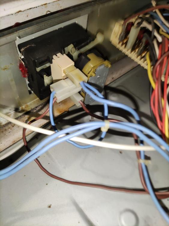

pluto88 Inserito: 30 marzo 2022 Segnala Share Inserito: 30 marzo 2022 Salve ho un vecchio forno incasso ariston hotpoint ft850.1 che non si accende. Ho letto che molte volte il problema può essere l'orologio timer e che escludendolo il forno riprende a funzionare. Allego una foto del timer e un grazie a chi gentilmente mi risponde spiegandomi cosa fare Link al commento Condividi su altri siti More sharing options...
Darlington Inserita: 30 marzo 2022 Segnala Share Inserita: 30 marzo 2022 prova a vedere se dove è inserito il faston marrone in basso, vicino c'è un altro faston libero, e scambialo di posizione con quest'ultimo, se c'è il blocco bianco è il microinterruttore che causa il problema, quello giallino rotondo è il motorino dell'orologio e puoi lasciarlo come sta altrimenti, sostituisci il microinterruttore (da un ricambista dovresti trovarlo) o fai ponte tra il faston blu e quello marrone, meglio se trovi un doppio faston maschio e isoli con la termorestringente piuttosto che far taglia e cuci e mettere morsetti visto che ci sono sia alte correnti che alte temperature Link al commento Condividi su altri siti More sharing options...
pluto88 Inserita: 31 marzo 2022 Autore Segnala Share Inserita: 31 marzo 2022 ciao grazie della risposta .... ponte tra i faston celeste e marrone quelli a sx? Link al commento Condividi su altri siti More sharing options...
piergius Inserita: 31 marzo 2022 Segnala Share Inserita: 31 marzo 2022 ⚡ATTENZIONE ! Non i 2 che fanno capo al Motore Giallo ! Faresti un Corto Circuito ! ⚡ ⚠️Casomai l' Azzurro doppio in alto e il Marrone piu in basso ! ⚠️ Ovviamente il problema potrebbe avere anche cause differenti. Buona serata ! Link al commento Condividi su altri siti More sharing options...
pluto88 Inserita: 31 marzo 2022 Autore Segnala Share Inserita: 31 marzo 2022 1 ora fa, Stefano Dalmo ha scritto: Ma visto che funziona ,mentre fa solo rumore il motorino dell'orologio , stacca dal suo morsetto solo il filo azzurro singolo collegato al motorino e lascia tutto come si trova non fare ponti e niente . Il cavo lo fermi vicino agli altri cavi con una fascetta e basta così . Una volta impostato l'orologio su manuale è fatta . Non funziona il forno non è che fa rumore l'orologio ....dici che staccando solo il filo azzurro funziona ... grazie Link al commento Condividi su altri siti More sharing options...
Stefano Dalmo Inserita: 1 aprile 2022 Segnala Share Inserita: 1 aprile 2022 (modificato) Scusa , era un'altra discussione . Non prenderla in considerazione. Segui quanto detto dagli intervenuti . Modificato: 1 aprile 2022 da Stefano Dalmo Link al commento Condividi su altri siti More sharing options...
Darlington Inserita: 4 aprile 2022 Segnala Share Inserita: 4 aprile 2022 Il 31/3/2022 alle 11:42 , pluto88 ha scritto: ponte tra i faston celeste e marrone quelli a sx? no, se fai ponte su quelli dell'orologio fai un corto diretto alla rete e non è bello ripeto: vedi se c'è un altro faston vicino a dove è innestato il faston marrone sul blocchetto quadrato bianco, a volte quei microinterruttori hanno due contatti dentro già ponticellati ed in quel caso basta spostare il blu sul contatto libero per escludere il timer Link al commento Condividi su altri siti More sharing options...
