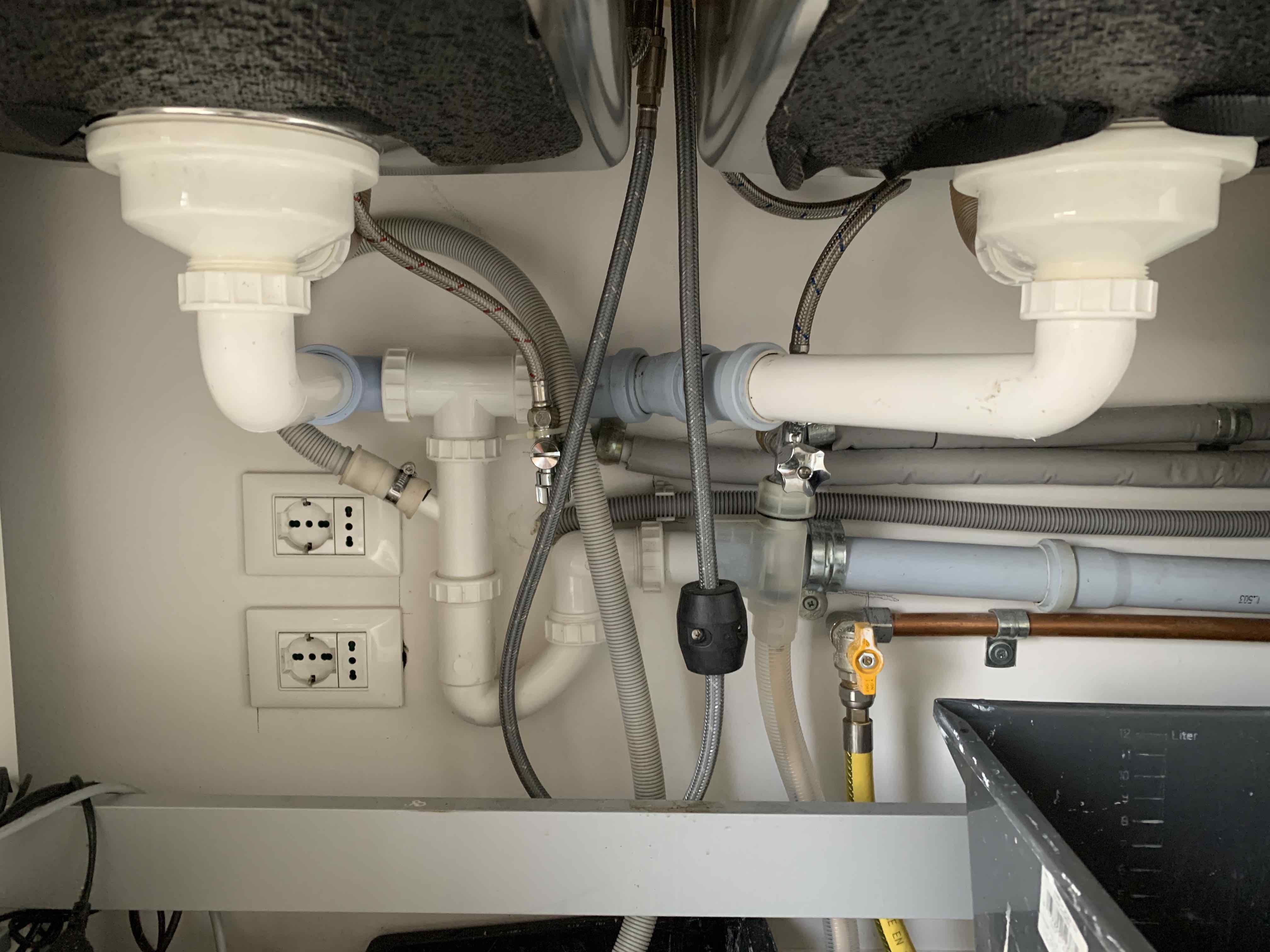

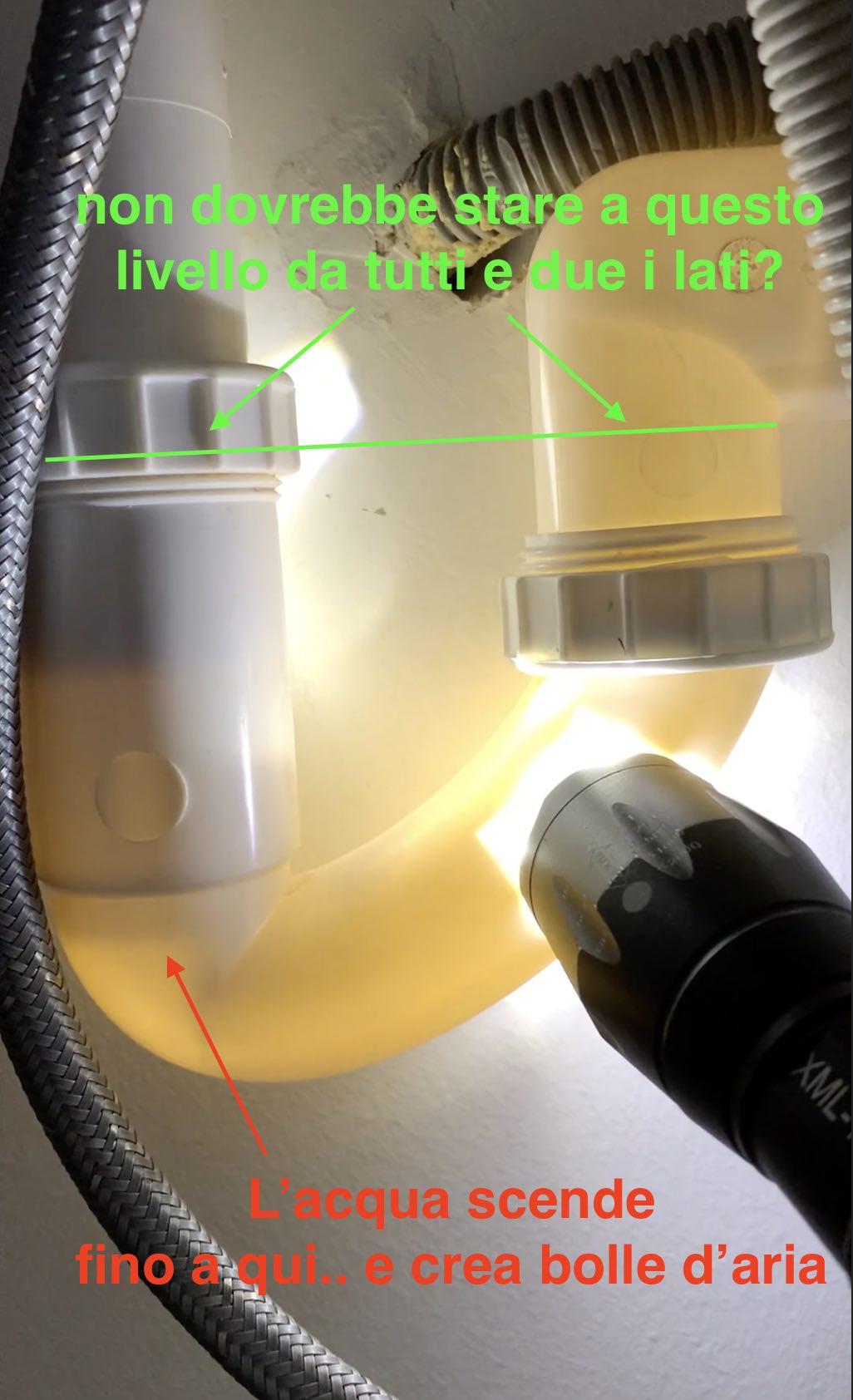

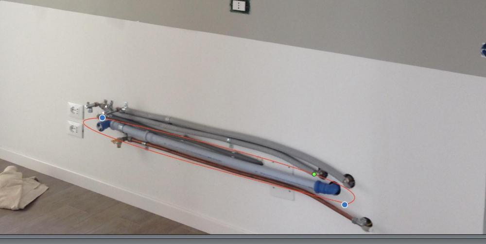

grispo Inserito: 31 marzo 2022 Segnala Inserito: 31 marzo 2022 (modificato) Salve ho due problemi con il lavabo in cucina. il primo è un continuo "glu glu" per svariati minuti dopo aver chiuso il rubinetto il secondo è che mi torna su l'acqua quando ho il rubinetto aperto da un po, oppure dopo aver sversato 3 litri d'acqua (tipo quando si svuota l'acqua della pasta) il lavabo originariamente doveva essere a destra nella cucina, ma è stato spostato di 150cm a sinistra, quindi allo scarico a muro è stato collegato un tubo di un metro e mezzo che arriva quindi al sifone . Ho smontato tutto il sifone con i vari raccordi per il lavabo per controllare non ci fossero corpi estranei etc, era un po sporco ma nulla di bloccante, quindi ho pulito tutto e rimontato. i due problemi sono ancora presenti, quindi deduco che potrebbe essere un problema nel tuo da 150cm o nell'ingresso a muro originale . purtroppo non riesco a metter mano a quest'ultimo perché davanti c'è il mobile della cucina. Ho illuminato con una torcia il sifone e ho notato che l'acqua non sta a livello nel sifone, ovvero: nel lato sinistro come potete vedere dalla foto l'acqua sta sulla curva del sifone al posto si stare all'altezza della curva del lato destro del sifone (più facile capire guardando l'immagine e il video) e al momento in cui chiudo il rubinetto l'acqua scende fino alla curva fino a far passare dell'aria lungo il sifone creando delle bolle .. vedi video: bolle aria sifone: https://onedrive.live.com/?authkey=!APR1BYXP2cP-7hk&cid=429CFA72EDCA0C5C&id=429CFA72EDCA0C5C!38942&parId=429CFA72EDCA0C5C!38944&action=locate rumore da lavabo: https://onedrive.live.com/?authkey=!AIiPQqB8CiY91Hg&cid=429CFA72EDCA0C5C&id=429CFA72EDCA0C5C!38943&parId=429CFA72EDCA0C5C!38944&action=locate altrimenti vedi foto allegata avete consigli su come procedere ? grazie mille Modificato: 31 marzo 2022 da grispo
grispo Inserita: 31 marzo 2022 Autore Segnala Inserita: 31 marzo 2022 aggiungo foto "delle prolunghe" fatte nel 2014 e foto dell'attuale situazione sotto al lavabo
BADPI59 Inserita: 31 marzo 2022 Segnala Inserita: 31 marzo 2022 pulizia del pozzetto degrassatore posto all'esterno
grispo Inserita: 31 marzo 2022 Autore Segnala Inserita: 31 marzo 2022 sono in un condominio all'ultimo piano e il mio scarico è in comune solo con l'appartamento affianco. loro dicono di non avere problemi. questo pozzetto degrassatore dove potrebbe trovarsi ? non si risolve nulla secondo voi con qualche gel o con la sonda sturatubi? nel caso della sonda pensavo che potrei provare a inserirla direttamente dopo al sifone
robertice Inserita: 31 marzo 2022 Segnala Inserita: 31 marzo 2022 L'acqua non si livella nel sifone perchè il tubo in uscita non scarica, se aspetti che si svuota l'acqua che resta nel sifone si livella Si è tappato da qualche parte prima dell'innesto alla colonna ecco perchè il vicino non ha problemi Hai provato con una ventosa tappando con del nastro adesivo i due troppo pieno dei lavelli? Altrimenti occorre un idraulico con una pompa disostruente
Ivan Botta Inserita: 31 marzo 2022 Segnala Inserita: 31 marzo 2022 Quote purtroppo non riesco a metter mano a quest'ultimo perché davanti c'è il mobile della cucina. Mi sa che il problema è proprio quì, molto probabilmente si è accumulato grasso/residui che hanno parzialmente ostruito lo scarico, forse anche nella curva che si innesta nel muro, dalle foto la pendenza sembra poca. O trovi un modo per smontare la tubazione, o come già detto provi con un prodotto sgorgante, sperando faccia effetto. Se vuoi una soluzione durevole, meglio la prima soluzione.
grispo Inserita: 1 aprile 2022 Autore Segnala Inserita: 1 aprile 2022 13 ore fa, robertice ha scritto: L'acqua non si livella nel sifone perchè il tubo in uscita non scarica, se aspetti che si svuota l'acqua che resta nel sifone si livella Si è tappato da qualche parte prima dell'innesto alla colonna ecco perchè il vicino non ha problemi Hai provato con una ventosa tappando con del nastro adesivo i due troppo pieno dei lavelli? Altrimenti occorre un idraulico con una pompa disostruente yep ho provato con la ventosa tappando col scotch ma nulla.. mi è arrivata la sonda stura tubi, proverò anche con quella entrando direttamente dopo il sifone ... poi in caso chiamerò un idraulico se non si risolve 13 ore fa, Ivan Botta ha scritto: Mi sa che il problema è proprio quì, molto probabilmente si è accumulato grasso/residui che hanno parzialmente ostruito lo scarico, forse anche nella curva che si innesta nel muro, dalle foto la pendenza sembra poca. O trovi un modo per smontare la tubazione, o come già detto provi con un prodotto sgorgante, sperando faccia effetto. Se vuoi una soluzione durevole, meglio la prima soluzione. si infatti la pendenza è proprio ai minimi termini.... magari prima della sonda provo col gel.. vi farò sapere, grazie mille intanto!
grispo Inserita: 8 aprile 2022 Autore Segnala Inserita: 8 aprile 2022 ho quasi risolto con 1 flacone da 1litro di questo prodotto https://www.amazon.it/DISGORGANTE-LIQUIDO-MELT-NO-ACID/dp/B08X18RX1P/ dico quasi perché mi è rimasto in alcuni casi, non lo fa sempre, il glu glu che si sentiva nel video che ho postato all'inizio. Credo proverò a versare un altro mezzo litro visto che ho un altro flacone pieno ancora grazie!
Ivan Botta Inserita: 8 aprile 2022 Segnala Inserita: 8 aprile 2022 Essendo che il problema molto probabilmente è nel tratto orizzontale, potresti provare a farci passare uno scovolo avente lo stesso diametro del tubo, in modo da ripulire per bene. Circa un mese fa, mi si è bloccato completamente lo scarico del lavello della cucina, che entra nel muro subito sotto al lavello stesso, ho risolto sparandoci dentro aria con il compressore, ovviamente sigillando per bene l'ingresso per far si che ci fosse una buona pressione.
piergius Inserita: 13 aprile 2022 Segnala Inserita: 13 aprile 2022 (modificato) > Quando è successo a me, un amico che la usa per lavoro mi ha prestato una Pompa manuale a doppio effetto tipo questa : 3S POMPA MANUALE STURALAVANDINO CON VENTOSA PER SCARICO LAVABO LAVANDINO E BIDET Che ho trovato molto efficace . > Poiché trasmette all' acqua Pressione e Aspirazione alternate, dopo un certo numero di azionamenti riesce a rendere mobili gran parte dei detriti che appena dispersi nella massa d' acqua liberano il Tubo dall' Ingorgo . Alcuni consigli : 1) Collegare allo Scarico a muro solo 1 Vasca diretta (no Troppo pieno, no Lavastoviglie, se possibile bypassare anche il Sifone; l' efficacia si riduce se resta una bolla d' Aria ) 2) azionare appena il Tubo di Scarico si è riempito finché c' è acqua nella Vasca (se necessario aprire parzialmente il Rubinetto per reintegrare il livello.) 3)⚠️ Proteggere viso e abiti da spruzzi di acqua sporca che si sprigionano durante l' uso ⚠️ Buona serata ! P. S. : per evitare effetto "vasi comunicanti" è opportuno sistemare lo Scarico dell' Elettrodomestico in modo che raggiunga appena possibile 80cm da terra e prosegua in discesa verso il Sifone. Modificato: 13 aprile 2022 da piergius Saltato parole
Orny78 Inserita: 25 novembre 2024 Segnala Inserita: 25 novembre 2024 A me è successa la stessa cosa . Ho anche sfilato il tubo che entra nel muro . E’ venuto anche la ditta di spurgo che sono entrati con una sonda . Lo scarico e’ non dico pulito ma senza ingorghi . Ciò nonostante se riempio il lavello della cucina da un lato e poi apro il tappo l’acqua innanzitutto scende a risucchio e nel mentre risale nel lavello accanto per poi ridiscendere . La stessa acqua dove ristagna ( spugna lava asciuga retina ) rilascia una pessima puzza . Esattamente come se fosse acqua di acquario . Ho pensato e mi sto convincendo del fatto che qualche tubazione dell impianto idrico si sia lesionata . Pareri in merito ? Visto che ho la stessa situazione anche in bagno in lavanderia . Sto impazzendo perché non riesco a trovare la causa
Stefano Dalmo Inserita: 25 novembre 2024 Segnala Inserita: 25 novembre 2024 Per cortesia rimani sulla tua discussione, non ti accodare su altre , il regolamento è molto chiaro . Se non lo avessi letto , stai sempre in tempo a leggerlo. Grazie.
