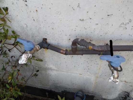

riparazione tubatura in rame
Buongiorno, dovrei fare una riparazione a questo tubo che vedete in foto, ovviamente non ho l'attrezzo per pressare i vari raccordi, posso usare dei raccordi da stringere con una chiave? pensavo di tagliare dove c'è il segno nero sulla destra, è fattibile? ci devo collegare due centraline irrigazione a batteria.
Modificato: da xtino81x
Simone Baldini
Si puoi mettere dei giunti a stringere anche se il rame tenderà a schiacciarsi ma dovrebbero tenere comunque.
si riesce a tagliera con una semplice tagliatubi economica? serve teflon sui raccordi o nulla?  Grazie
Stefano Dalmo
Certo si taglia facilmente ,
I raccordi femmina  biconati hanno già tutto .i filettati maschio , no ,bisogna guarnirli con teflon o altro.
Ok, grazie. mi mettero' all'opera, il teflon dovrebbe servire sui filetti dei rubinetti come è adesso .
