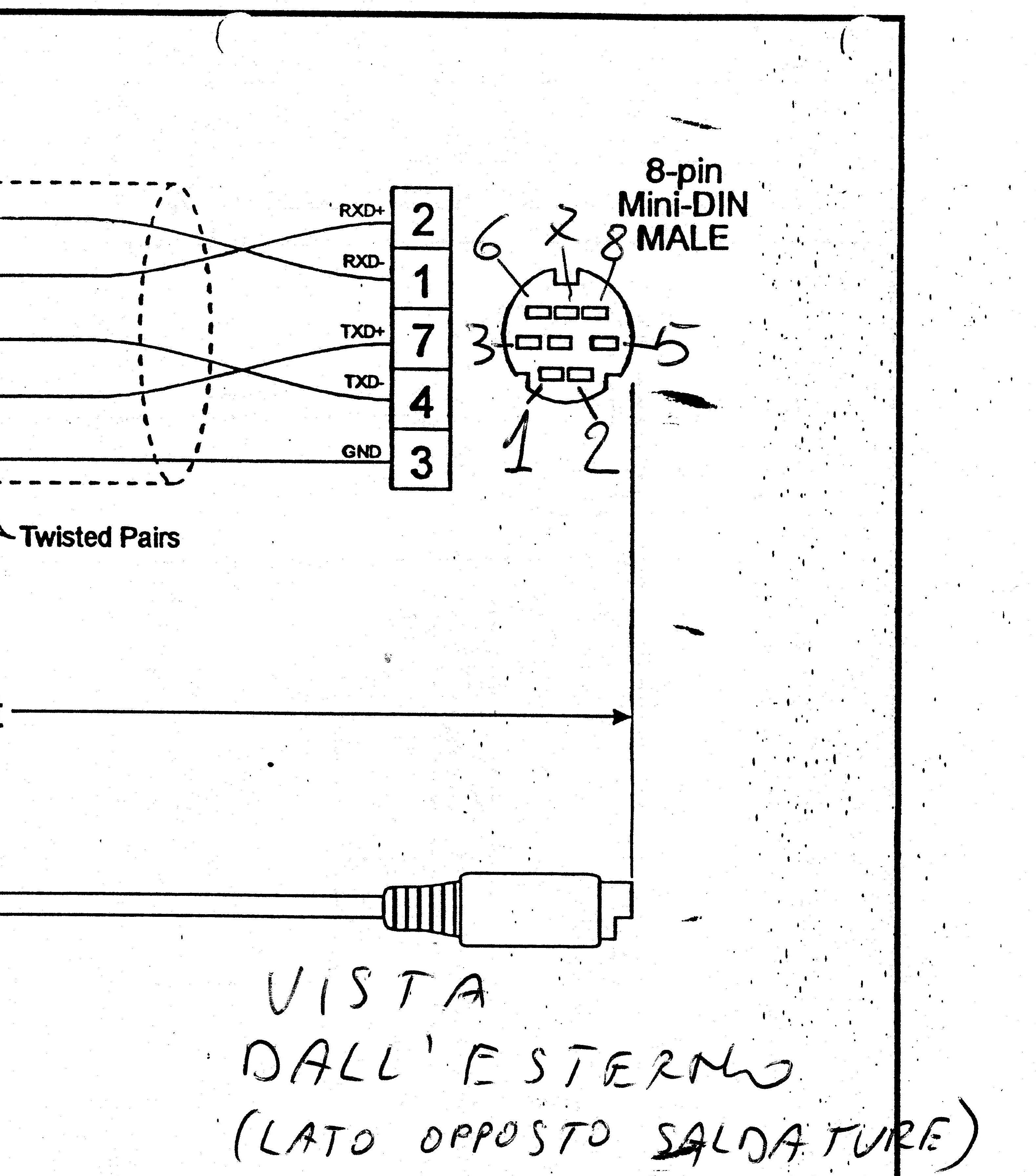

Woodward Inserito: 31 marzo 2022 Segnala Share Inserito: 31 marzo 2022 Buongiorno, avrei bisogno di connettermi ad un vecchio PLC Nais FP1-C24 sprovvisto di porta nativa RS232, sul forum ho trovato vari topic al riguardo ma non riesco a visualizzare gli allegati. Chiedo gentilmente se qualcuno potrebbe condividermi lo schema di cablaggio per il cavo. Ringrazio anticipatamente Link al commento Condividi su altri siti More sharing options...
Roberto Gioachin Inserita: 31 marzo 2022 Segnala Share Inserita: 31 marzo 2022 (modificato) Questo PLC ha una RS422 sul connettore rotondo ed è la classica Tool port. Quindi: il connettore rotondo è di serie ed è una RS422, come opzione era possibile avere una RS232 su connettore a vaschetta 9 poli, ma non è una porta nativa. Per collegarti a questo PLC ti serve un convertitore da USB a RS422 Queste le connessioni: Modificato: 31 marzo 2022 da Roberto Gioachin Link al commento Condividi su altri siti More sharing options...
Woodward Inserita: 31 marzo 2022 Autore Segnala Share Inserita: 31 marzo 2022 Ringrazio per la celere risposta. Link al commento Condividi su altri siti More sharing options...
