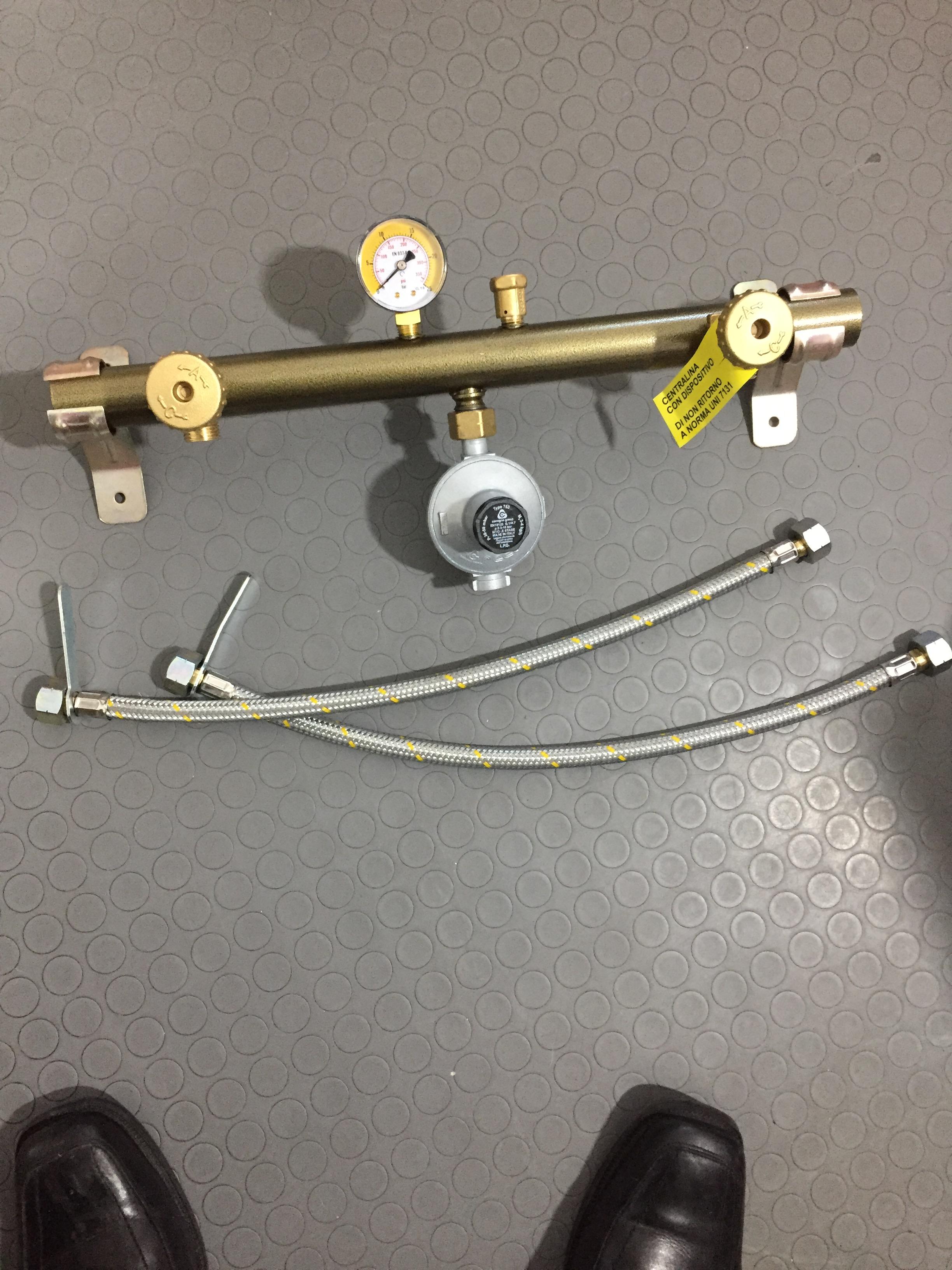

gettis Inserito: 31 marzo 2022 Segnala Share Inserito: 31 marzo 2022 Buonasera. Ho acquistato uno scaldabagno a gas con tutto l'occorrente per collegare due bombole gpl; allego foto di quello che mi hanno venduto; desideravo sapere se é corretto quello che mi hanno dato per collegare due bombole appunto per lo scaldabagno. Grazie Link al commento Condividi su altri siti More sharing options...
Ivan Botta Inserita: 31 marzo 2022 Segnala Share Inserita: 31 marzo 2022 Parrebbe sia tutto giusto. Ai lati si vedono i 2 attacchi che raccorderai alle bombole mebiante i flessibili, e al centro il regolatore che porta gas all0 scaldabagno. Non vedo il tubo che dall'uscita del regolatore va allo scaldabagno. Permettimi un consiglio, parliamo di gas, chiama un tecnico in modo da fare un lavoro ad hoc. Link al commento Condividi su altri siti More sharing options...
gettis Inserita: 31 marzo 2022 Autore Segnala Share Inserita: 31 marzo 2022 2 ore fa, Ivan Botta ha scritto: Parrebbe sia tutto giusto. Ai lati si vedono i 2 attacchi che raccorderai alle bombole mebiante i flessibili, e al centro il regolatore che porta gas all0 scaldabagno. Non vedo il tubo che dall'uscita del regolatore va allo scaldabagno. Permettimi un consiglio, parliamo di gas, chiama un tecnico in modo da fare un lavoro ad hoc. Si certo che faccio installare il tutto ad un tecnico; volevo solo la conferma se quei componenti erano ok. Allora grazie per la conferma P.S. Per il tubo di gas mi hanno dato un tubo di rame rivestito da una plastica gialla con i due raccordi da mettere alle estremità Link al commento Condividi su altri siti More sharing options...
Ivan Botta Inserita: 31 marzo 2022 Segnala Share Inserita: 31 marzo 2022 Quote Per il tubo di gas mi hanno dato un tubo di rame rivestito da una plastica gialla con i due raccordi da mettere alle estremità Perfetto, allora hai tutto l'occorrente. Link al commento Condividi su altri siti More sharing options...
