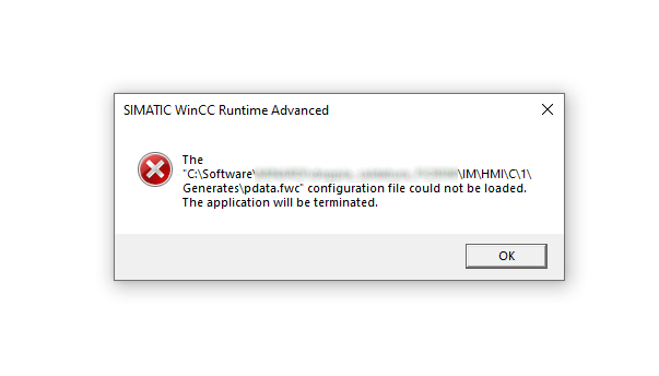

pigroplc Inserito: 1 aprile 2022 Segnala Inserito: 1 aprile 2022 Buonasera a tutti, come da titolo ho il PC con entrambi i TIA presenti. Da quando ho installato la versione 17 per espressa richiesta di un cliente non sono più in grado di lanciare la simulazione nè il runtime di PC. Mi appare la popup allegata, tutto lo sfondo è bianco. Appena confermo il TIA riprende senza crash. Ovviamente non ci sono delle altre informazioni oppure io non so trovarle. La tanto decentata possibilità di coesistenza delle versioni di TIA è in discussione? E' qualcosa che riguarda solamente me? Grazie a tutti coloro che risponderanno. prima che me lo chieda qualcuno, si tratta del dispositivo di programmazione e non del runtime installato sul PC di linea.....
k6233 Inserita: 4 aprile 2022 Segnala Inserita: 4 aprile 2022 Puoi installare solo una versione del runtime, se hai installato la 17 perdi la 16...
leleviola Inserita: 5 aprile 2022 Segnala Inserita: 5 aprile 2022 mi sembra si potesse fare anche installazioni separate del TIA almeno fino alla 16 era così, non so se è cambiato dalla 17
fedebg Inserita: 6 aprile 2022 Segnala Inserita: 6 aprile 2022 Io sul mio PC ho TIA13, TIA15.1 e TIA17 (altre versioni cancellate). I simulatori dei pannelli operatore funzionano, però è vero che il runtime WinCC del PC è uno solo, l'ultimo installato.
batta Inserita: 6 aprile 2022 Segnala Inserita: 6 aprile 2022 Il 5/4/2022 alle 08:35 , leleviola ha scritto: mi sembra si potesse fare anche installazioni separate del TIA almeno fino alla 16 era così, non so se è cambiato dalla 17 Con la V17 non è cambiato nulla, ma sistema di sviluppo e Runtime Wincc sono due cose diverse.
pigroplc Inserita: 7 aprile 2022 Autore Segnala Inserita: 7 aprile 2022 Aggiornamento, ho dovuto migrare un applicativo TIA15,1 su TIA16. Lasciando la versione del runtime del PC sempre 15.1 ovviamente mi dice che il runtime non può essere eseguito a causa della mancanza di installazione del runtime di 15.1. Ho portato il runtime sulla versione 16 sulla scheda presente in "Devices & networks" e ho ritentato la fortuna di lanciare il runtime, ovviamente con scarsi risultati ma con la solita popup di inizio discussione. A questo punto mi viene da chiedermi come abbia fatto ad asfaltare il runtime del 16, fermo restando che i pannelli semplici riesco a metterli in simulazione, ma non i runtime dei PC (che serve a me).
