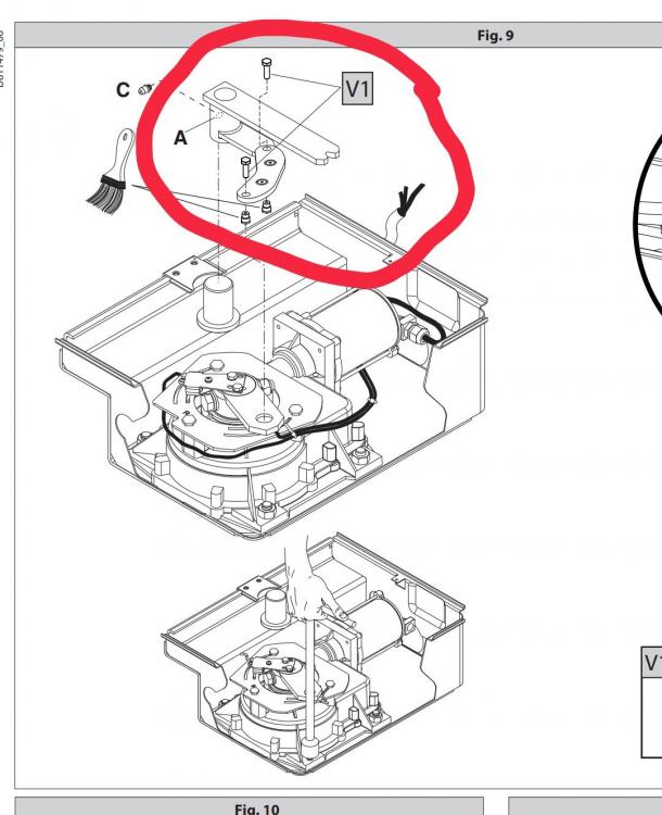

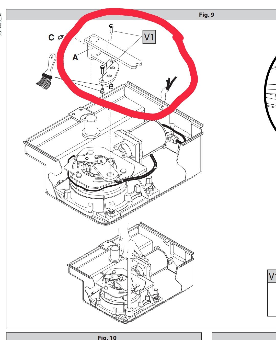

Problema chiusura seconda anta motore BFT Photos bt
Buonasera,
ho installato a mio padre qualche mese fa una coppia di motori interrati bft phobos 24 V. Tutto ha funzionato fino ad ora in modo impeccabile, da qualche giorno invece la seconda anta  non chiude completamente, ma rimane aperta 5 cm creando a motore fermo un certo lasco rispetto all'anta già a battuta.
Ho provato a rifare l'autoset e a controllare i finecorsa elettronici, ma ho risolto provvisoriamente ed è ritornato così il problema.
Grazie in anticipo
Scusate i motori in questione sono  è il "ELI 250 N BT"
Ciao SR85,
2 ore fa, SR85 ha scritto:
una coppia di motori interrati bft phobos 24 V.
2 ore fa, SR85 ha scritto:
Scusate i motori in questione sono  è il "ELI 250 N BT"
Certo che c'è una "bella" differenza tra i PHOBOS e gli ELI 250, ma la centrale che articolo è di preciso?
Per casso ci sono le viti di blocco / finecorsa sui motori?  Sono tarate correttamente?
Hai aperto le casse dei motori per vedere cosa succede ed il perché l'anta non arriva a finecorsa correttamente?
Il motore continua a girare oltre al punto di finecorsa "errato", oppure si ferma e la centrale non fornisce più tensione?
Se c'è un display sulla centrale, cosa tri indica?
Casomai posta delle foto della centrale e del motore a cassa aperta in modo che capiamo cosa possa succedere.
Grazie mille
La centrale è una Thalia, i finecorsa sono regolati dall'encoder. Ho guardato se per caso si erano spostati ma erano bene fissati, poi ho fatto fatto un autoset e a quel punto tutto è tornato come prima per qualche manovra.
Poi ieri sono tornato da mio padre e di nuovo la chiusura rimaneva a 4/5 cm dall'altra anta già in battuta.
Il motore non continua a girare oltre il finecorsa.
Scusa se mi ripeto:
Il 1/4/2022 alle 23:50 , ROBY 73 ha scritto:
Hai aperto le casse dei motori per vedere cosa succede ed il perché l'anta non arriva a finecorsa correttamente?
Se c'è un display sulla centrale, cosa tri indica?
Casomai posta delle foto della centrale e del motore a cassa aperta in modo che capiamo cosa possa succedere.
Grazie Roby.
Appena vado da mio padre ti aggiorno con tutto
7 ore fa, SR85 ha scritto:
Appena vado da mio padre ti aggiorno con tutto
Ok, casomai prova a spostare il finecorsa sul motore e ripeti la procedura di Autoset, ciao
Modificato: da ROBY 73
Ok..avevo già provato a spostarlo e a rifare l'autoset e pensavo di aver risolto invece il problema è tornato.
Anche quel gioco che rimane sull'anta è strano. Non penso siano i cuscinetti anche perché se non mi sbaglio il gioco ce l ha solo in chiusura.
Allora...questo pomeriggio sono andato e ho risolto, in pratica erano allentate quelle due viti della leva di collegamento tra cancello e motore come si vede in foto (V1).
Grazie ancora Roby per gli aiuti che sempre mi dai.
Buona serata
1 ora fa, SR85 ha scritto:
Allora...questo pomeriggio sono andato e ho risolto,.............
Ottimo, l'importante è questo 👍
Prego di niente, ciao
