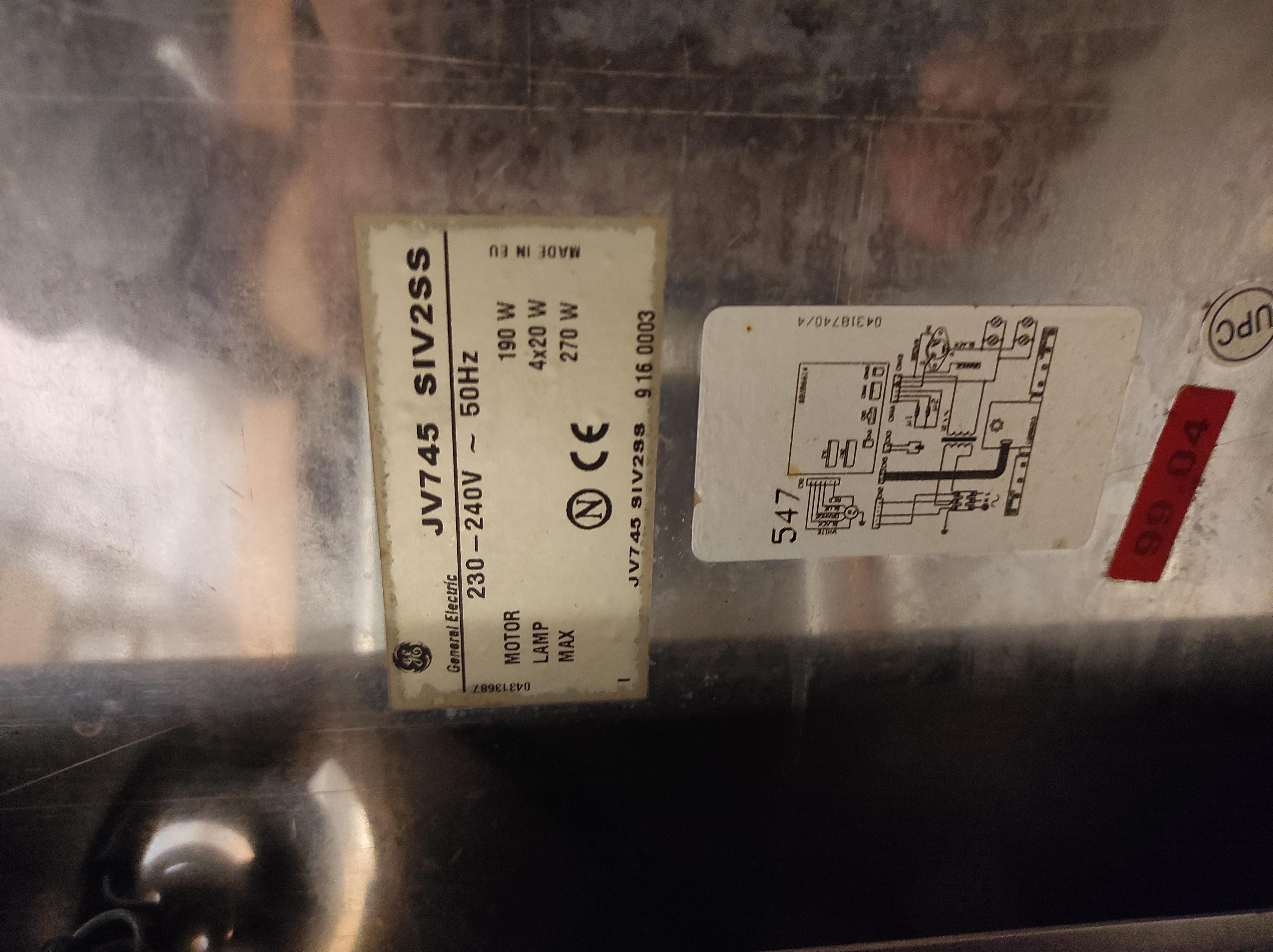

Marco.Me Inserito: 3 aprile 2022 Segnala Share Inserito: 3 aprile 2022 Buongiorno, ho una persona a cui faccio dei lavori in casa, ha una cappa General Electric JV745 a cui non si accendono i 4 faretti alogeni. Credo che ci sia stato un problema di assorbimento perchè ho trovato montate 4 lampade da 20W e 2 da 50W. Ho controllato la tensione ma non arriva a nessuna lampada, penso sia bruciato l'alimentatore che fra l'altro non ho trovato. La persona vorrebbe sostituire le alogene con lampade led con lo stesso connettore GU5.3 la cappa dispone come da specifica della possibilità di oscuramento delle lampade a 5 livelli. -Dallo schema che vedo e trovate in foto sembra esserci una scheda che comanda i faretti e non un singolo alimentatore che li pilota, quindi immagino devo cercare lei. Dove pensate possa essere ubicata? - In caso di rottura credo debba essere sostituita la scheda, oppure riparata in qualche modo. Accetto consigli su come operare e come fare per risolvere Link al commento Condividi su altri siti More sharing options...
michpao Inserita: 4 aprile 2022 Segnala Share Inserita: 4 aprile 2022 Dovresti verificare la scheda ed il trasformatore indicato nello schema elettrico .... Di solito si trovano adiacenti alla pulsantiera o al motore Link al commento Condividi su altri siti More sharing options...
