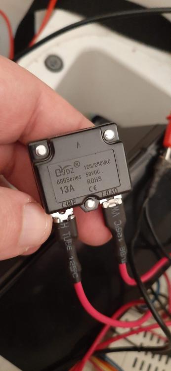

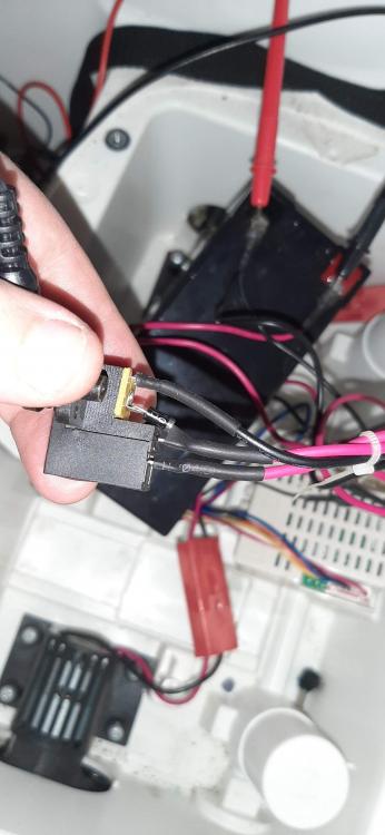

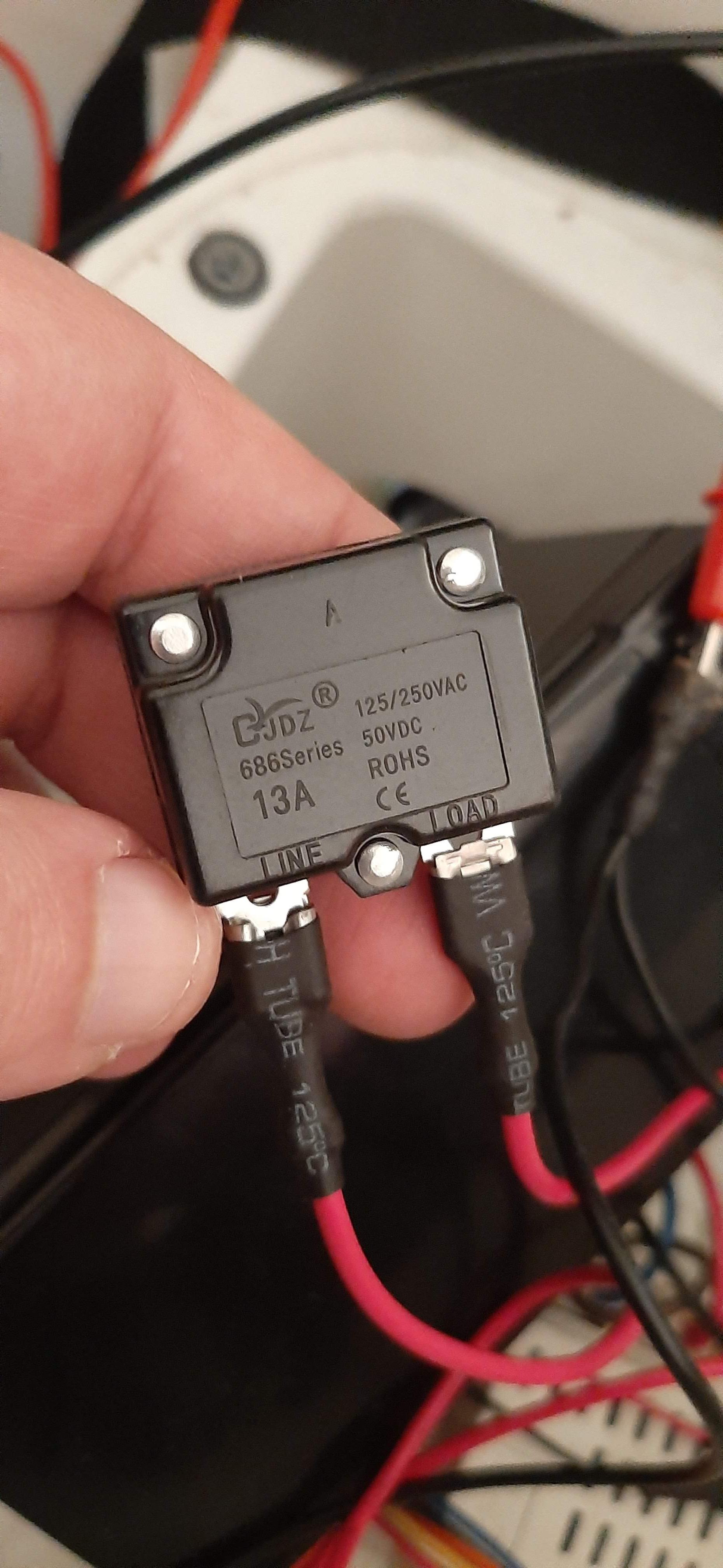

Ricarica Auto Elettrica Bambini (Es: Peg-Perego)
Ciao a tutti,
e grazie in anticipo per il supporto che mi fornirete.
Ho la macchinina elettrica di mio figlio che non carica più la batteria (12V 7Ah).
Escludendo un problema all'alimentatore e alla batteria, in quanto nuovi, quali verifiche dovrei effettuare?
E' normale che, con alimentatore e batteria collegati, ai capi del diado mostrato nell'immagine in allegato vi sia una caduta di tensione all'incirca di -14 Volt?
Nella presa che accoglie lo spinotto dell'alimentatore (sempre mostrato nell'immagine in allegato) vi è qualche circuito?
Resto in attesa di un vostro gentile riscontro.
Riccardo Ottaviucci
stacca la batteria e misura la tensione sui fili che vengono dal caricabatterie,dovrebbe essere superiore a 12V
Ciao Riccardo,
grazie mille per il riscontro.
Staccando la batteria, misurando la tensione sui fili che dovrei collegare alla batteria misuro 0.
All'interno del circuito, oltre al diodo precedente, ho notato che c'è anche il relè mostrato nell'immagine.
Collegando i cavi alla batteria, misuro una tensione di 3 Volt.
Purtroppo non sono pratico ma vorrei tanto aggiustare questa macchinina.
partiamo dal principio
43 minuti fa, supporto1981 ha scritto:
Collegando i cavi alla batteria, misuro una tensione di 3 Volt.
quali cavi? hai misurato direttamente sulla batteria?
se misurando direttamente sulla batteria leggi 3V, allora è da buttare, discorso finito
Ciao Darlington,
ti confermo che i 3 volt li misuro sulla batteria.
La batteria però è nuova.
Appena comprata e collegata, la macchina è partita.
Successivamente si è scaricata e non si mai più caricata.
Che cosa potrebbe essere?
11 minuti fa, supporto1981 ha scritto:
La batteria però è nuova.
la avrai comprata nuova, ma quando è stata prodotta?
11 minuti fa, supporto1981 ha scritto:
Successivamente si è scaricata e non si mai più caricata.
una volta scarica hai fermato la macchinina e ricaricata o la hai fatta andare fino alla morte completa della batteria? la hai caricata subito o è rimasta molto tempo ferma?
di solito non hanno circuiti LVD come quelle al litio, continuano ad andare fino a che la batteria fornisce tensione, anche se questo ne comporta la morte
un'altra ipotesi di guasto è un assorbimento anomalo che te la manda a terra (per caso ha anche la schedina per controllarla col telecomando?) ma sarebbe da verificare, personalmente propendo più per un uso errato o per la batteria già vecchia da nuova
Dumah Brazorf
Le batterie al piombo vanno ricaricate immeditamente, se lasciate scariche si rovinano, più sono scariche più si rovinano.
Quella batteria è da buttare. Con una tensione così bassa è normale se un caricabatterie elettronico si rifiutasse di iniziare la ricarica. Puoi provare con un caricatore "stupido" o un alimentatore dc qualsiasi a buttargli dentro un po' di corrente per far risalire la tensione almeno a 8-9V e vedere se ci si può fare ancora qualcosa.
Modificato: da Dumah Brazorf
Dumah Brazorf
1 hour ago, supporto1981 said:
E' normale che, con alimentatore e batteria collegati, ai capi del diado mostrato nell'immagine in allegato vi sia una caduta di tensione all'incirca di -14 Volt?
Quel diodo protegge dall'inversione di polarità, niente di più, quindi se in qualche modo riuscissi a collegare l'alimentatore coi contatti invertiti.
Riccardo Ottaviucci
verifica ohmicamente anche il relè di massima corrente (breaker) ,sicuramente interrotto a causa della batteria scarica che ha fatto assorbire al circuito una corrente troppo elevata
Quello della seconda foto è un Disgiuntore Termico Autoripristinante e svolge una funzione
analoga al Salvamotore del Frigo, ripristinando la Continuità dopo un lasso di tempo.
Quando  intervenga per Sovraccarico si ripristina.
In caso di Corto Circuito funge da Fusibile e si brucia ! Quindi va sostituito.
Se è interposto sul (+) della Batteria impedisce anche la ricarica.
Io preferirei il tipo a ripristino manuale almeno gli Adulti si rendono conto che qualcosa non va.
Buona giornata !
Modificato: da piergius
Saltato riga
Grazie a tutti per le risposte fornite.
Come prima cosa provo a caricare la batteria con un caricabatterie esterno e vediamo che succede.
2 ore fa, Darlington ha scritto:
una volta scarica hai fermato la macchinina e ricaricata o la hai fatta andare fino alla morte completa della batteria? la hai caricata subito o è rimasta molto tempo ferma?
La macchinina è andata fino a morte completa della batteria.
2 ore fa, Darlington ha scritto:
(per caso ha anche la schedina per controllarla col telecomando?)
Si ha anche una schedina per controllarla con il telecomando.
Staccando la batteria e collegando l'alimentatore, che tensione dovrei trovare ai capi dei fili che andrebbero collegati alla batteria?
Grazie a tutti per la collaborazione
49 minuti fa, supporto1981 ha scritto:
Staccando la batteria e collegando l'alimentatore,(*)
che tensione dovrei trovare ai capi dei fili che andrebbero collegati alla batteria?
⚠️Se in luogo di un Caricabatteria si utilizza un comune Alimentatore è necessario interporre
un Diodo da 3÷4A di protezione.
Impedirà alla Corrente fornita dalla Batteria di percorrere a ritroso il Circuito dell' Alimentatore
e i danni derivanti. ⚠️
Ad esempio, se disponi di un Alimentatore 15Vcc/2A, tipo quello di alcuni Modem, puoi
interporre sul (+) un Diodo per avere in uscita 14,4V,
E sul (-) Una Lampadina 21W/12V per limitare la Corrente di carica.
Mentre procede la carica, la Caduta di Tensione sulla Lampada diminuisce finché il Filamento
non è più incandescente.
Quando la Batteria ha raggiunto 13,8÷14V è ora di scollegarla.
Buon pomeriggio !
21 ore fa, supporto1981 ha scritto:
La macchinina è andata fino a morte completa della batteria.
eh grazie, ti credo che la hai fatta fuori
quando si sente che inizia a perdere potenza (è abbastanza avvertibile il calo) va sospeso l'uso, se si continua ad usarla fino a che le ruote non si muovono proprio più allora a quel punto puoi buttare la batteria
  • 2 weeks later...
Ciao a tutti,
scusate se rispondo solo ora ma non ho avuto tempo prima per effettuare delle prove.
La batteria fuzniona alla perfezione, ricaricata con caricabatterie esterno senza problemi.
A questo punto il problema deve essere all'interno del circuito di ricarica della macchinina ma non riesco proprio a capire quale possa essere il problema.
Che verifiche potrei effettuare?
giorgio_perkins
Partiamo dall'assunto che la batteria sia a posto.. te ne accorgi perchè se la lasci ferma carica per un paio di giorni , resta carica, potremmo "ipotizzare" di iniziare a vedere se il carica batteria originale eroga corrente .. Pertanto con un tester vedere se , una volta collegato , ti da una tensione che possa almeno essere uguale a quella che misuri sulla batteria sempre collegata.. Poi mettiamo un ampermetro in serie e vediamo da che parte va la corrente..Se va verso la batteria, quantomeno la carica o mantiene. se però va al contrario. ... allora è il carica batterie che la scarica, Come credo di aver letto sopra.. c'è un disgiuntore termico. ( la scatolina nera con due fili rossi )  Potrebbe essersi interrotto. .Lo puoi provare testando la continuità , sempre con un tester in funzione Ohm o bip di continuità .. Se quella scatolina non fa passare corrente, va cambiata e SE ho letto correttamente sopra.. il suggerimento di metterne una con il pulsante reset è una idea molto elegante. Inseguiamo il problema.. tutto qui.
