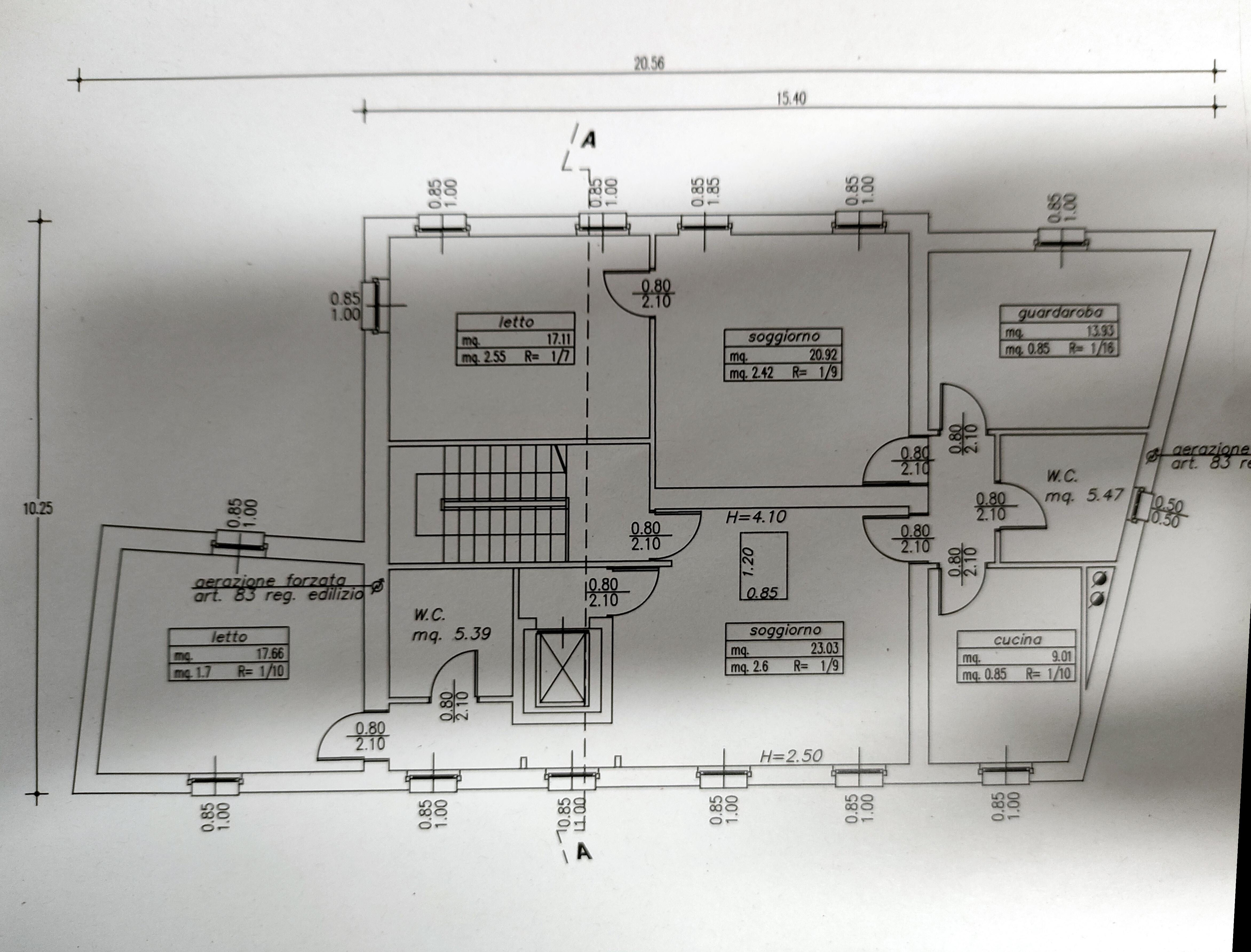

DeLorean Inserito: 4 aprile 2022 Segnala Inserito: 4 aprile 2022 (modificato) Ciao a tutti, dovrei far installare il clima in un immobile, peraltro senza predisposizione. Come marche sono orientato su Fujitsu o Mitsubishi. Mi premeva avere una vs. opinione su quanti split impiegare e dove idealmente installarli per ottenere di na buona resa climatica. Prossimamente chiederò vari preventivi e volevo avere già un'idea da chi ne mastica sicuramente più di me 🙂 Allego una piantina dell'appartamento, che è un po' particolare. Le pareti esposte sono la lunga inferiore a Nord e la opposta a Sud. Grazie a quanti potranno aiutarmi! Modificato: 4 aprile 2022 da DeLorean
Alessio Menditto Inserita: 4 aprile 2022 Segnala Inserita: 4 aprile 2022 Guarda, non è il mio mestiere principale ma ne ho istallato parecchi, praticamente tutti quelli che gli altri si rifiutavano di montare (ci ho messo un po’ per capire la fregatura ma non importa), e la maggior difficoltà è lo scarico condensa. Sono gli scarichi condensa che purtroppo comandano, a meno che non scarichi in un contenitore, poi risolto quello ovviamente devono stare in un punto che non soffino addosso, ma se non hai lo scarico come si fa?
drn5 Inserita: 5 aprile 2022 Segnala Inserita: 5 aprile 2022 Fatto vero quello che scrive @Alessio Menditto per non rubare spazio ad armadiature si predilige la posizione sovraporta.
DeLorean Inserita: 5 aprile 2022 Autore Segnala Inserita: 5 aprile 2022 Grazie per le risposte. Ipotizzando che per la condensa non ci fossero particolari problemi, sarebbe fattibile cavarsela con n°2 dual split? Tipo 1 split per soggiorno basso, 1 split per camera bassa + bagno, 1 split per soggiorno alto + camera alta, 1 split per guardaroba + bagno + cucina. Per gli scarichi mi auguro che l'installatore trovi la soluzione più adatta.... 🤞
Alessio Menditto Inserita: 5 aprile 2022 Segnala Inserita: 5 aprile 2022 Per me sottovaluti il problema, prima fai sopralluogo poi ti adegui ma vedo vuoi fare al contrario.
DeLorean Inserita: 6 aprile 2022 Autore Segnala Inserita: 6 aprile 2022 Non sottovaluto nulla, volevo solo farmi un'idea prima dei sopralluoghi. Grazie comunque 👍
Alessio Menditto Inserita: 6 aprile 2022 Segnala Inserita: 6 aprile 2022 Nel senso, se adesso noi ti dicessimo che nella stanza X il punto ideale, perfetto, fantastico fosse nel punto Y, lo split non è un quadro da appendere, perché se nel punto Y sei lontanissimo da qualsiasi scarico, o devi fare una lunghissima canalina esterna, i devi forare muri, tramezze, poi devi dare la pendenza, insomma è veramente una cosa complicata in un appartamento già fatto e arredato, bisogna per forza scendere a compromessi, ci vuole un idraulico sul posto che veda gli scarichi.
Alessio Menditto Inserita: 6 aprile 2022 Segnala Inserita: 6 aprile 2022 Diverso sarebbe se adesso tu avessi una piantina con i punti esatti di scarico che un idraulico SUL POSTO dica sono fattibili.
robertice Inserita: 6 aprile 2022 Segnala Inserita: 6 aprile 2022 A che piano è l'appartamento, non vedo balconi Con 2 dual non riesci, non puoi mettere una interna per due stanze Puoi mettere una canalizzata nel disimpegno a destra così sei affianco al bagno per lo scarico e ci fai una buona parte passando con i flessibili anche per il soggiorno alto e affacci in quello basso arrivando fino alla camera in alto a sinistra chiudendo con un gioco di cartongesso Resta solo la camera bassa a sinistra dove ne puoi mettere uno singolo
DeLorean Inserita: 7 aprile 2022 Autore Segnala Inserita: 7 aprile 2022 (modificato) L'appartamento è al piano secondo e ultimo. E' presente un balcone, anche se non visibile nella pianta, è all'esterno del soggiorno alto. Infine nel guardaroba è presente un lavabo con relativo scarico, se potesse essere utile. A dire il vero adesso sto in un trilocale dove con un 9000 btu faccio zona giorno (ca 30 mq) e con un 12000 faccio zona notte (ca 40-45 mq), cioè corridoio, bagno e 2 stanze da letto e di notte rinfresca anche troppo. Scusate l'ignoranza, non conoscendo i sistemi canalizzati, a livello di costi iniziali e di manutenzione sono paragonabili ai sistemi split a parete? (ovviamente escluso il discorso cartongesso) Modificato: 7 aprile 2022 da DeLorean
DeLorean Inserita: 7 aprile 2022 Autore Segnala Inserita: 7 aprile 2022 Ah...dimenticavo 2 cose importanti 🤦♂️ Il soffitto è tipo mansardato...2.5m al bordo e 4.1m al colmo, il soffitto è cartongesso (tipo controsoffitto) e c'è un sottotetto accessibile dal soggiorno alto (sottotetto sulla camera in alto a sx fino alla parte sotto del bagno in basso). Mi hanno parlato anche dei modelli a cassetta, da incassare nel controsoffitto...
