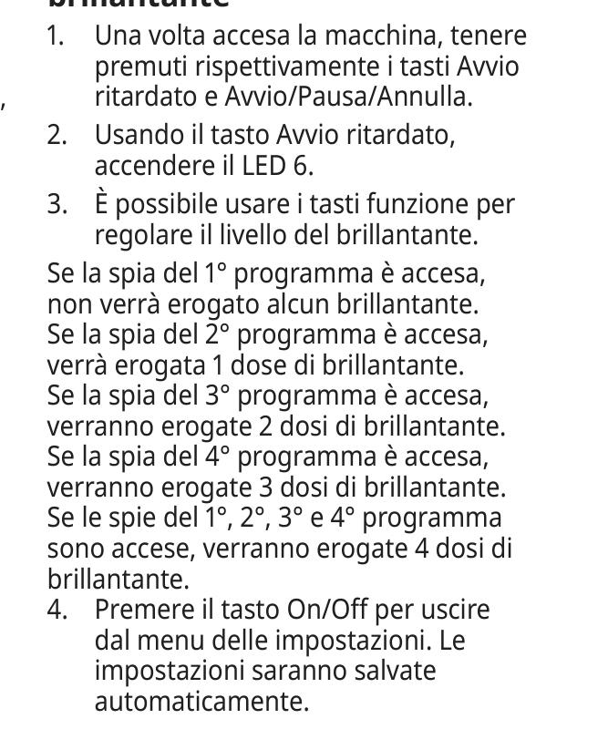

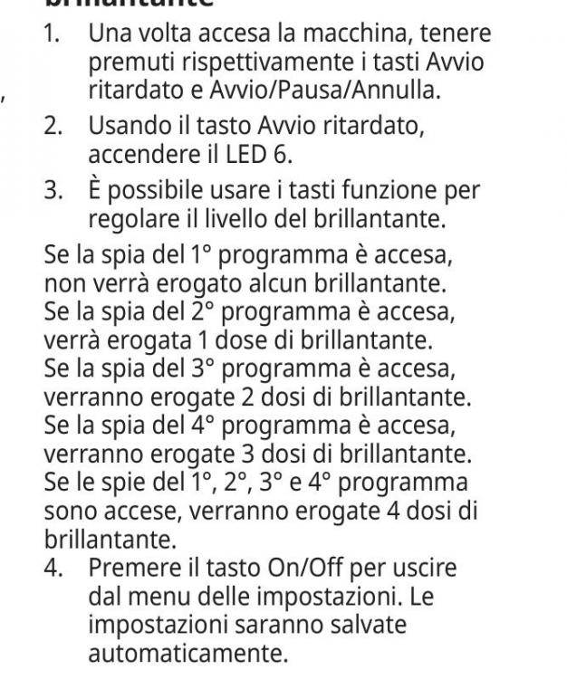

Federicos Inserito: 4 aprile 2022 Segnala Share Inserito: 4 aprile 2022 Buongiorno, ho appena acquistato una lavastoviglie da incasso Ikea modello Tillreda. Per farla funzionare e prima di tutto impostare i livelli per la durezza dell'acqua, non riesco a seguire le istruzioni del manuale. Qualcuno può aiutarmi? Grazie. Link al commento Condividi su altri siti More sharing options...
Ivan Botta Inserita: 4 aprile 2022 Segnala Share Inserita: 4 aprile 2022 In effetti leggendo il manuale, nel paragrano per la regolazione della durezza dell'acqua, dice di far riferimento alla guida rapida. Oltre al manuale istruzioni, non hai una guida rapida con illustrate le principali funzioni/operazioni da fare? Link al commento Condividi su altri siti More sharing options...
Ciccio 27 Inserita: 4 aprile 2022 Segnala Share Inserita: 4 aprile 2022 E' una Beko. Link al commento Condividi su altri siti More sharing options...
Stefano Dalmo Inserita: 5 aprile 2022 Segnala Share Inserita: 5 aprile 2022 Questa è la procedura , il problema qual'è? Link al commento Condividi su altri siti More sharing options...
