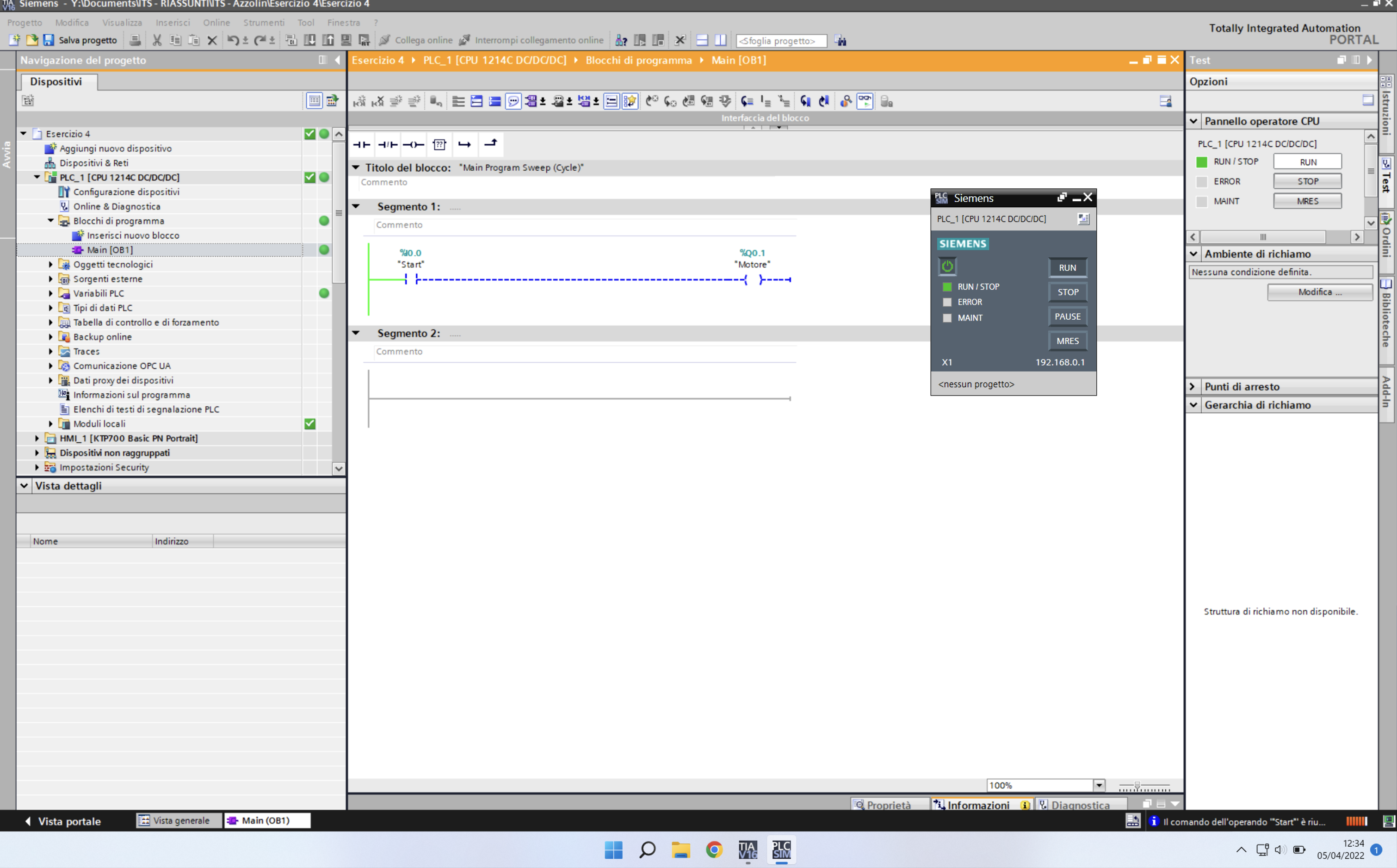

SIMULAZIONE PLC S7-1200 NON FUNZIONANTE
FedericoBaccini
Buonasera a tutti,
Sono Federico uno studente di automazioni, sono alle mie prime armi con TIA Portal e PLC SIM, premetto che è il mio primo post su di un forum quindi se sbaglio qualcosa ditemi pure..
Il problema lo riscontro quando vado a simulare un progetto scritto a contatti, la simulazione si avvia e tutto va correttamente, solamente che cambiando di stato i contatti non vedo le "linee" cambiare colore e colorarsi di verde. Dalla console leggo però che gli stati vengono cambiati con successo, vorrei capire quindi se sbaglio qualcosa e dove sbaglio.
Grazie in anticipo a chiunque mi aiuterà!
FB
semplicemente non hai posto in RUN o in esecuzione il programma PLC simulato, metti in RUN il PLC e vedrai illuminarsi di verde dove passa in esecuzione il progetto
FedericoBaccini
  Il 05/04/2022 alle 06:26 , leleviola ha scritto:
semplicemente non hai posto in RUN o in esecuzione il programma PLC simulato, metti in RUN il PLC e vedrai illuminarsi di verde dove passa in esecuzione il progetto, scusa per l'ignoranza per metterlo in RUN dove devo premere?
Expand
  Il 05/04/2022 alle 07:58 , FedericoBaccini ha scritto:
per metterlo in RUN dove devo premere?
Expand
Guarda nella barra dei comandi ci dovrebbe essere il pulsante run/stop
FedericoBaccini
  Il 05/04/2022 alle 10:09 , Livio Orsini ha scritto:
Guarda nella barra dei comandi ci dovrebbe essere il pulsante run/stop
Expand
Mi pare sia in run se premo sopra lo start per cambiare lo stato la parte a dx resta sempre in blu, ma leggendo in basso a dx lo stato è aggiornato
Simone.Salarsi
sei già in RUN effettivamente.
il tuo problema è che non puoi forzare ad 1 un ingresso fisico( i0.0).
Forse potresti ( non ho mai provato effettivamente) creare una tabella di forzamento e comandarli da li.
A questo punto però fai prima a sostituire I0.0 con un merker che potrai puoi comandare a tuo piacimento, oppure collegare fisicamente un pulsante/selettore all'ingresso I0.0
Allora sei in RUN per forzare lo stato di un ingresso devi creare una tabella di forzamento degli ingrssi che necessiti e da li forzarli a vero o falso, allora vedrai quello schema del ladder modificare lo stato, se invece ci metti un merker puoi dallo schema forzarne lo stato
FedericoBaccini
  Il 05/04/2022 alle 10:41 , Simone.Salarsi ha scritto:
sei già in RUN effettivamente.
il tuo problema è che non puoi forzare ad 1 un ingresso fisico( i0.0).
Forse potresti ( non ho mai provato effettivamente) creare una tabella di forzamento e comandarli da li.
A questo punto però fai prima a sostituire I0.0 con un merker che potrai puoi comandare a tuo piacimento, oppure collegare fisicamente un pulsante/selettore all'ingresso I0.0
Expand
Corretto, ci sono riuscito grazie mille a tutti!
