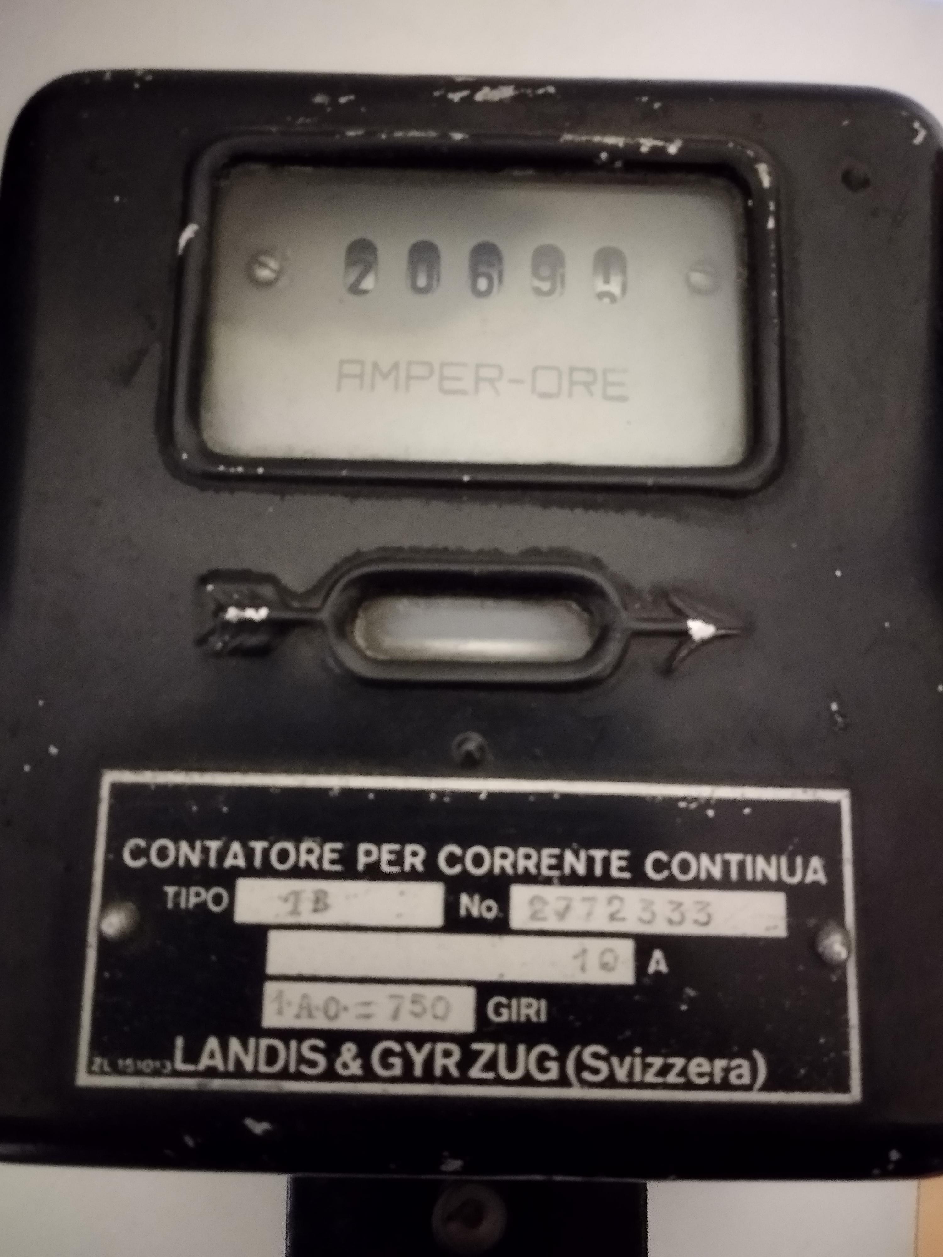

contatore corrente continua
Sono amante del surplus, e ho un contatore in CORRENTE CONTINUA alimentato con 1 solo filo. Entrata: bobina amperometrica, uscita. Non ci sono bobine elettromagnetiche ma due grossi magneti permanenti, disco in alluminio, numeriera, portata 10 amper. Qualcuno mi sa dire a cosa serve? o serviva.
Luigi
1 ora fa, luigi 40 ha scritto:
Qualcuno mi sa dire a cosa serve? o serviva.
per contabilizzare i kWh in corrente continua.
dalla targhetta sembra che misurasse gli amper ora
8 ore fa, ivano65 ha scritto:
dalla targhetta sembra che misurasse gli amper ora
Essendo corrente continua, per tensione costante, la misura amperometrica determina l'assorbimento di potenza. Tanto per fare un esempio se si conteggiano 500 Ah, con tensione di 200V, si avrebbe un consumo di 10kWh
Quel contatore andrebbe bene per misurare la carica di una batteria.
Modificato: da Peper
