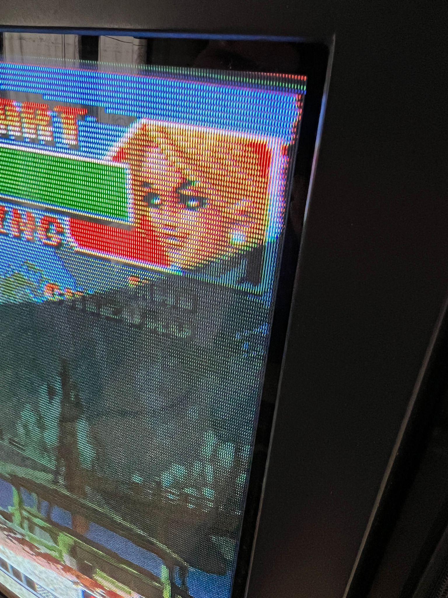

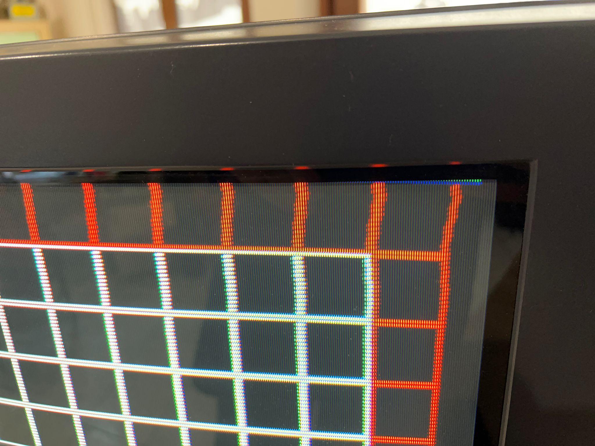

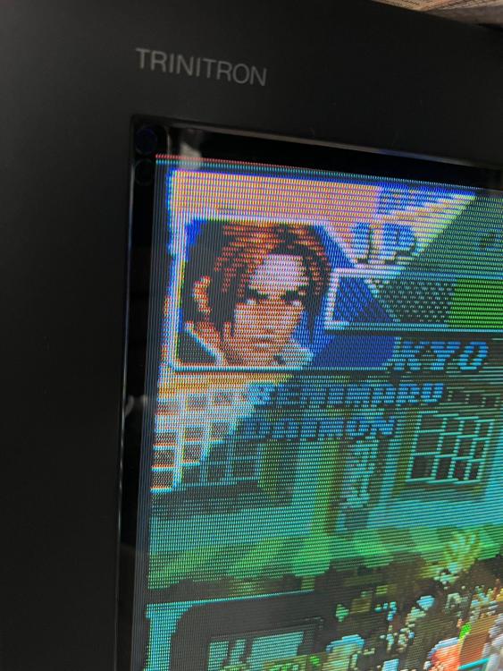

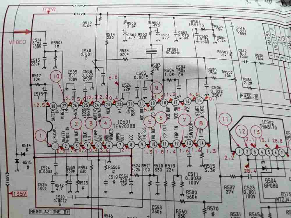

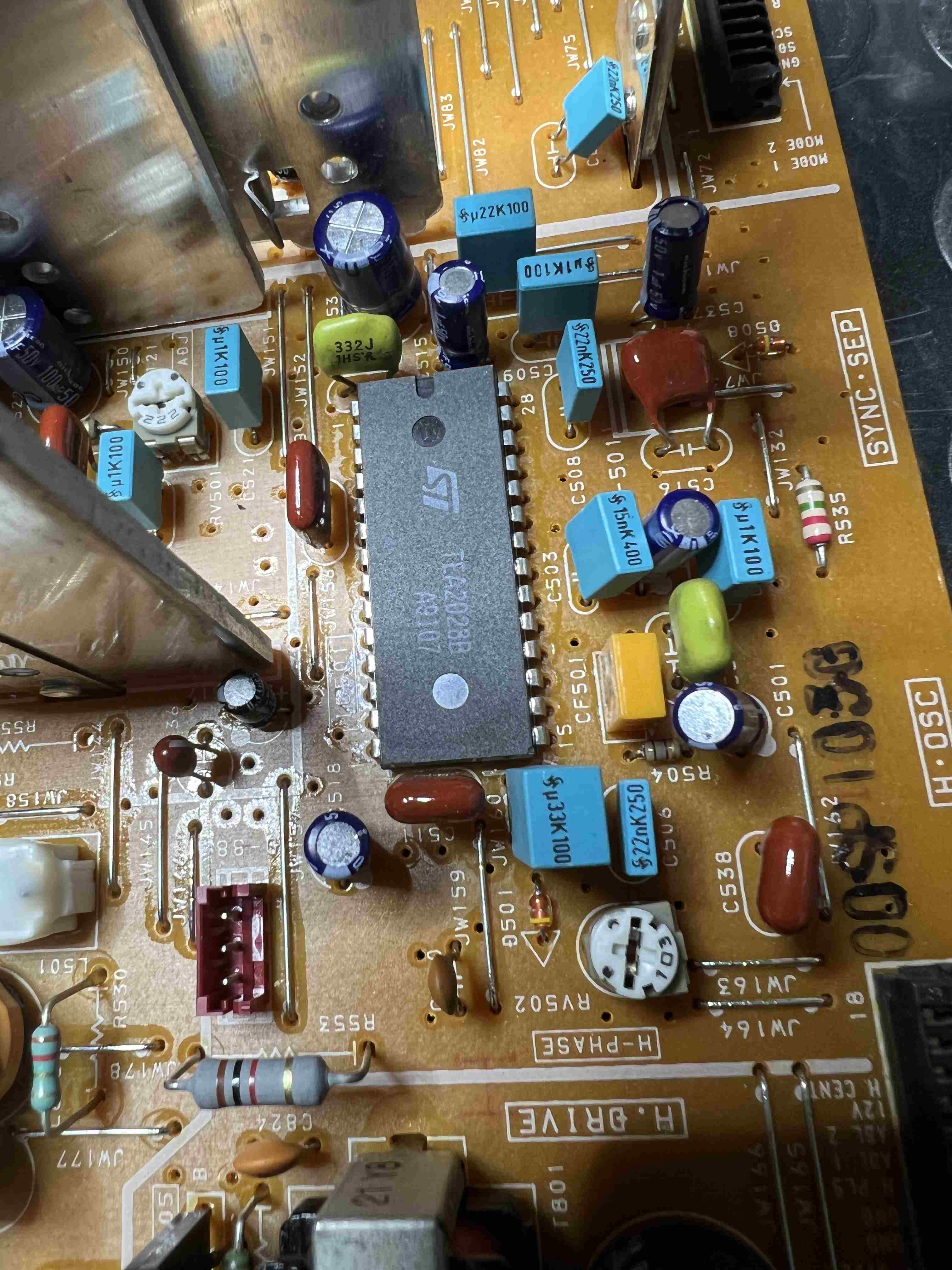

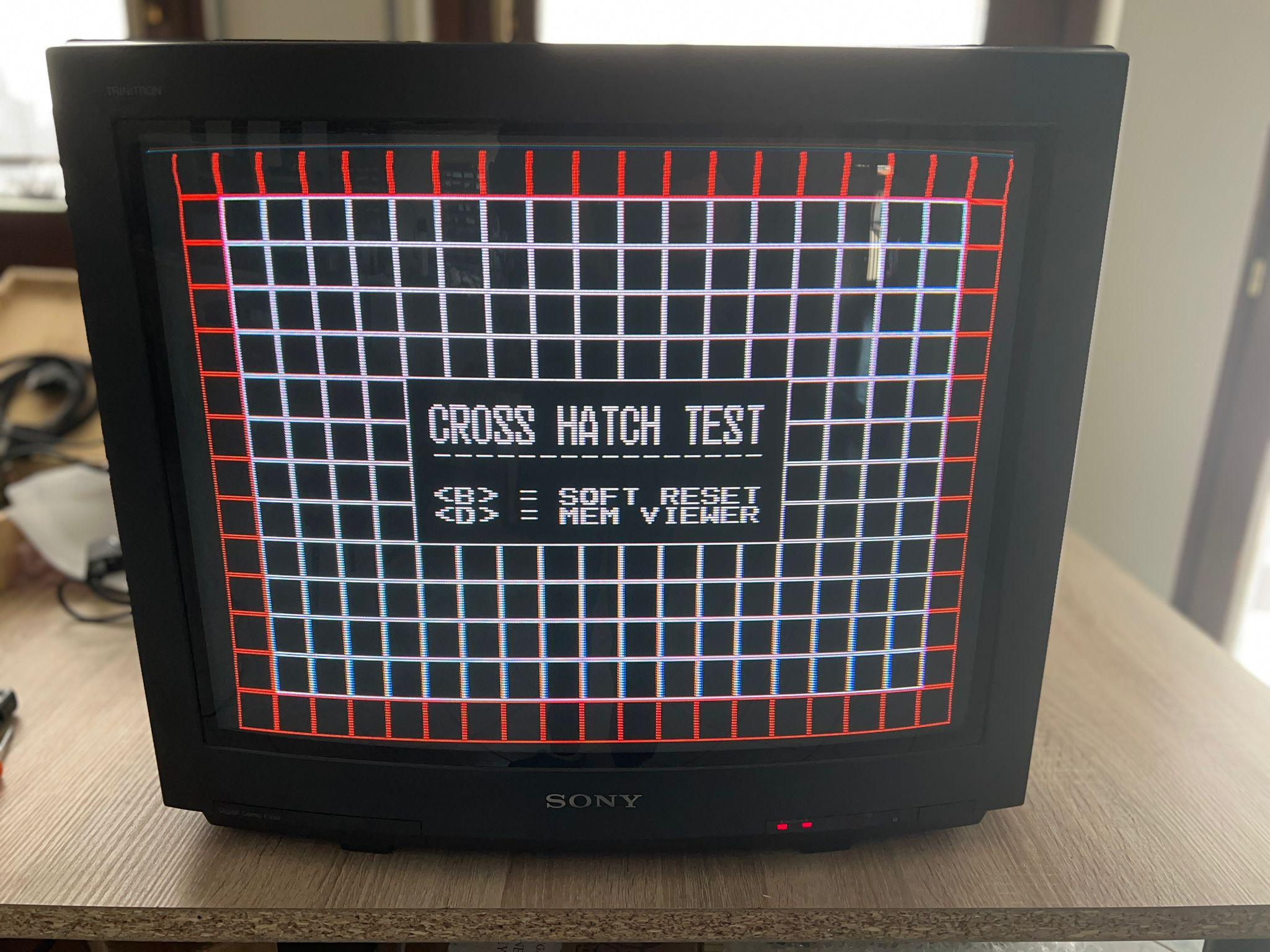

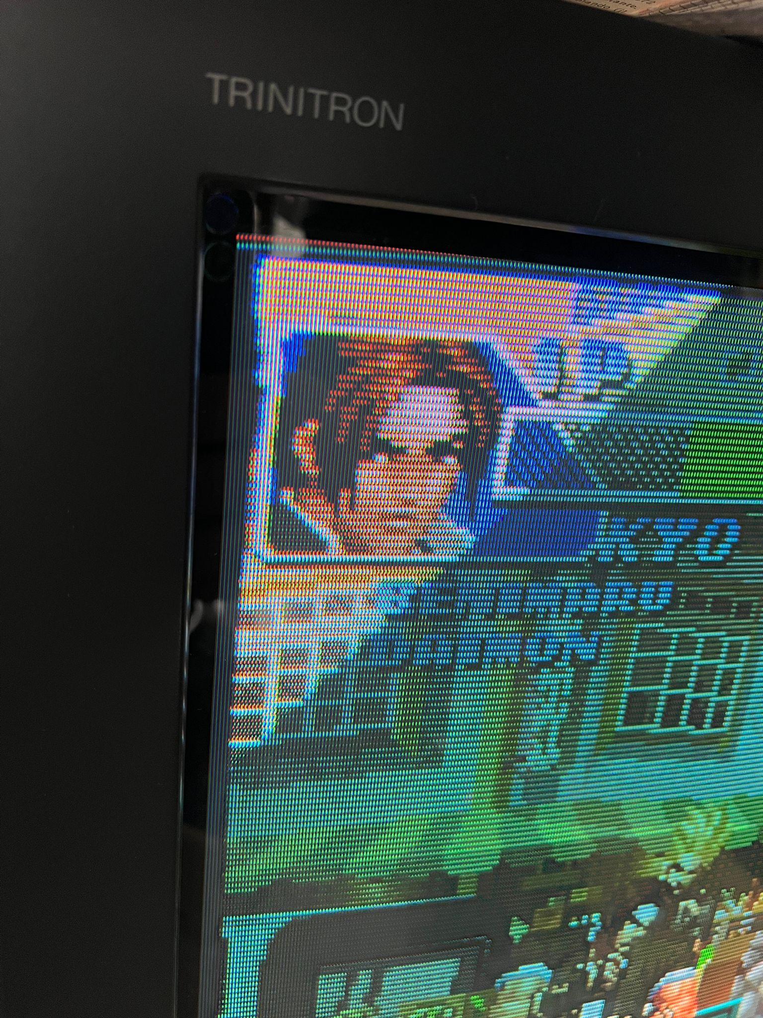

gamescollector Inserito: 5 aprile 2022 Segnala Inserito: 5 aprile 2022 Ragazzi sto impazzendo con un difetto a questi 2 miei TV stesso chassis AE1-C entrambi hanno lo stesso difetto un ondulazione zona alta delle linee orizzontali allego foto esplicative del difetto. Premetto che ho già provveduto oltre ad un recap totale degli elettrolitici alla sistituzione di entrambi i flyback e controllo totale delle resistenze della zona di deflessione verticale. In base alla vostra esperienza avete dei suggerimenti da darmi? Grazie
Fulvio Persano Inserita: 11 aprile 2022 Segnala Inserita: 11 aprile 2022 Ciao e benvenuto. Il 5/4/2022 alle 19:26 , gamescollector ha scritto: Premetto che ho già provveduto oltre ad un recap totale degli elettrolitici alla sistituzione di entrambi i flyback e controllo totale delle resistenze della zona di deflessione verticale. Gli elettrolitici che dici sono anche in alimentazione e, soprattutto, oscillatore orizzontale?
cippa lippa Inserita: 18 aprile 2022 Segnala Inserita: 18 aprile 2022 (modificato) Uh ne ho visti mai tanti così sony soprattutto su quei telai... Consiglio spassionato, piglia e butta... Il circuito lavora così. Verifica in 50hz a me a 50 non lo faceva. Devi testare in composito a 50 anzitutto poi rgb 50 Modificato: 18 aprile 2022 da cippa lippa
gamescollector Inserita: 19 aprile 2022 Autore Segnala Inserita: 19 aprile 2022 (modificato) Il 11/4/2022 alle 09:36 , Fulvio Persano ha scritto: Ciao e benvenuto. Gli elettrolitici che dici sono anche in alimentazione e, soprattutto, oscillatore orizzontale? Si sostituiti tutti incluso zona alimentazione 22 ore fa, cippa lippa ha scritto: Uh ne ho visti mai tanti così sony soprattutto su quei telai... Consiglio spassionato, piglia e butta... Il circuito lavora così. Verifica in 50hz a me a 50 non lo faceva. Devi testare in composito a 50 anzitutto poi rgb 50 Testerò a 50 hz, a me interessa solo rgb composito non lo considero nemmeno. Ma sono sicuro che il problema può risolversi perchè ne ho visti di AE1 senza questo difetto. grazie comunque delle risposte. Modificato: 19 aprile 2022 da gamescollector
cippa lippa Inserita: 19 aprile 2022 Segnala Inserita: 19 aprile 2022 Ma stessi identici modelli? Perché un conto stesso modello un conto è chassis uguale, non è detto sia uguale appunto... Il composito non è questione di considerarlo ma per test vanno fatti per capire come funziona un circuito o l'altro. Idem per i 50hz che sono il nostro standard...
gamescollector Inserita: 19 aprile 2022 Autore Segnala Inserita: 19 aprile 2022 Il 11/4/2022 alle 09:36 , Fulvio Persano ha scritto: Ciao e benvenuto. Gli elettrolitici che dici sono anche in alimentazione e, soprattutto, oscillatore orizzontale? Devo provare a sostituire l'integrato per l'orizzontale immagino sia un TEA 4 ore fa, cippa lippa ha scritto: Ma stessi identici modelli? Perché un conto stesso modello un conto è chassis uguale, non è detto sia uguale appunto... Il composito non è questione di considerarlo ma per test vanno fatti per capire come funziona un circuito o l'altro. Idem per i 50hz che sono il nostro standard... Come dicevo sono entrambi AE1-C stesso modello ma uno 25 altro 29
cippa lippa Inserita: 19 aprile 2022 Segnala Inserita: 19 aprile 2022 (modificato) Sostituire l integrato? Un integrato che non va non fa quello... Certo non un finale di riga... Non si sostituiscono integrati così, li vanno verificate le tensioni esatte (poco utile) e oscilloscopio con forme d'onda (utile). Due chassis con telaio con nomenclatura uguale e pollici diversi non sono uguali... Assolutamente. Poco prima chiedevo uno schema di un 21v4 per esempio, esiste anche il 14v che è ilf ratello gemello piccolo, stesso chassis... Ma sono tutto fuorché uguali... Hanno la base uguale ma montano altri tda e ci sono proprio parti di telaio che un una ci sono nell'altro no... Modificato: 19 aprile 2022 da cippa lippa
gamescollector Inserita: 20 aprile 2022 Autore Segnala Inserita: 20 aprile 2022 Non ho un oscilloscopio e non sono un tecnico esperto, mi arrangio per quello che posso e devo sempre ponderare quella che per me è la soluzione più semplice. Proverò a sostituire il finale perchè molti resistori e diodi sul verticale e orizzontale li ho testati, quindi sto andando per esclusione (so che non è il modo indicato di operare ma per me è l'unico). Per questo chiedevo qui se con la vostra esperienza qualch'uno si è già imbeccato in questo problema.
Riccardo Ottaviucci Inserita: 20 aprile 2022 Segnala Inserita: 20 aprile 2022 2 ore fa, gamescollector ha scritto: Proverò a sostituire il finale orizzontale? Non serve,non può essere lui,o va o non va. C'è qualche condensatore o peggio il trafo eat (molto improbabile comunque)
gamescollector Inserita: 20 aprile 2022 Autore Segnala Inserita: 20 aprile 2022 Come dicevo sopra full recap nichicon rubycon e flyback nuovo
cippa lippa Inserita: 21 aprile 2022 Segnala Inserita: 21 aprile 2022 20 ore fa, Riccardo Ottaviucci ha scritto: orizzontale? Non serve,non può essere lui,o va o non va. C'è qualche condensatore o peggio il trafo eat (molto improbabile comunque) Esattamente. Come dicevo e conferma Riccardo o va I non va non da certo un problèma simile. Li senza oscilloscopio la vedo dura. Ma vale poco la pena comunque secondo me. Già di spese e di tempo ne avrai lasciate giù tante.... Quei telai sono così. Prova un interlacciato a 50hz intanto... Condensatori comunque che intende Riccardo sono n altri non elettrolitici. Poliestere ceramici ecc..... Verificarli tutti è da pazzi ma...
GIGIGI Inserita: 28 giugno 2022 Segnala Inserita: 28 giugno 2022 Ciao a tutti, sono in pensione da un po' di anni e non mi ricordo bene... su quei telai c'era il TEA2031 che provocava un difetto di geometria, per eliminarlo bisognava togliere il C di bypass (era un 47uF) dal circuito stampato e saldarlo direttamente sui piedini di alimentazione del TEA (pin6=Vcc, pin4=gnd) Prova e buona fortuna
cippa lippa Inserita: 11 luglio 2022 Segnala Inserita: 11 luglio 2022 Il 28/6/2022 alle 23:59 , GIGIGI ha scritto: Ciao a tutti, sono in pensione da un po' di anni e non mi ricordo bene... su quei telai c'era il TEA2031 che provocava un difetto di geometria, per eliminarlo bisognava togliere il C di bypass (era un 47uF) dal circuito stampato e saldarlo direttamente sui piedini di alimentazione del TEA (pin6=Vcc, pin4=gnd) Prova e buona fortuna grazie molto per il controbuto. Non so se è simile tra il AE-1 e l'AE-1C (magari appunto qualche integrato cambia) ma il AE-1 non monta il TEA2031 bensì il 2028A Sul mio AE-1 nessun problema di geometrie
gamescollector Inserita: 24 agosto 2022 Autore Segnala Inserita: 24 agosto 2022 Il 28/6/2022 alle 23:59 , GIGIGI ha scritto: Ciao a tutti, sono in pensione da un po' di anni e non mi ricordo bene... su quei telai c'era il TEA2031 che provocava un difetto di geometria, per eliminarlo bisognava togliere il C di bypass (era un 47uF) dal circuito stampato e saldarlo direttamente sui piedini di alimentazione del TEA (pin6=Vcc, pin4=gnd) Prova e buona fortuna grazie sono ancora alla ricerca del problema, farò dei test.
gamescollector Inserita: 15 settembre 2022 Autore Segnala Inserita: 15 settembre 2022 (modificato) Il 28/6/2022 alle 23:59 , GIGIGI ha scritto: Ciao a tutti, sono in pensione da un po' di anni e non mi ricordo bene... su quei telai c'era il TEA2031 che provocava un difetto di geometria, per eliminarlo bisognava togliere il C di bypass (era un 47uF) dal circuito stampato e saldarlo direttamente sui piedini di alimentazione del TEA (pin6=Vcc, pin4=gnd) Prova e buona fortuna Ciao ragazzi mi potete aiutare ad individuare il C di Bypass quello che gigi mi indica come 47Uf da eliminare e saldare direttamente ai piedini del tea ? grazie mille Modificato: 15 settembre 2022 da gamescollector qualità immagine allegata
gamescollector Inserita: 16 settembre 2022 Autore Segnala Inserita: 16 settembre 2022 Allego foto dettaglio schema grazie
