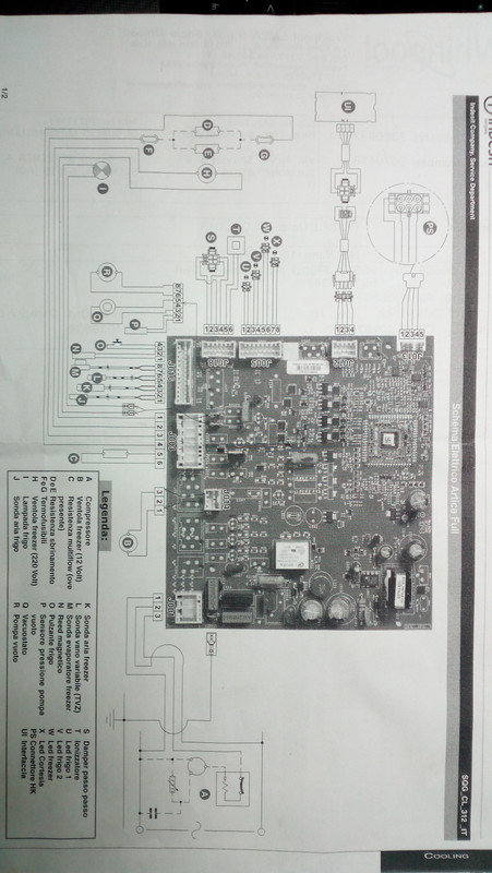

aiuto per valore ntc frigo hotpoint su piattaforma artica
Lockeid
Salve tutti.
Qualcuno conosce il valore della ntc frigo su piattaforma artica?
La verità è che ho gia chiesto ad un tecnico whirpool che riferisce di non ricordare il valore ma che su piattaforma artica sono tutte uguali.
Nella foto viene identificata come J.
Grazie in anticipo
Link al commento
Condividi su altri siti
Stefano Dalmo
Quindi potresti fare un confronto con le altre  montate negli altri vani ? Sbaglio ?
Link al commento
Condividi su altri siti
1 ora fa, archimede57 ha scritto:
Non sbagli Stefano, sono uguali, l'importante che la misura venga fatta alla stessa temperatura ambiente, e precisamente 10 kΩ a 25 °C.
Trattandosi della sonda aria del vano frigo, sarebbe stato utile indicare il perchè di questa richiesta per animare la discussione.
Inoltre come spesso accade non si indica il modello, ma ci si limita a .........................
Da evidenziare che ARTICA ha due versioni la NORMALE e la FULL. Le indicazioni sono per la scheda in foto.
un ciao a tutti.
Archimede grazie per la risposta.
La storia è lunghissima ma di certo i dati del frigo non sono un segreto.
Ho fatto un controllo sulla ntc e funziona bene.
Apro una nuova discussione con titolo e dati appropriati.
Sono mesi che sto cercando riparare questo frigo senza esiti.
Anche 2 ex colleghi Ariston ufficiali non sono riusciti.
Sarei veramente grato se tu e Stefano potreste aiutar,mi.
Saluti
Link al commento
Condividi su altri siti
Stefano Dalmo
 Figurati!!! Se si può perché no!! Anzi è un piacere , per me e penso senz'altro pure da parte di Archimede .
Link al commento
Condividi su altri siti
