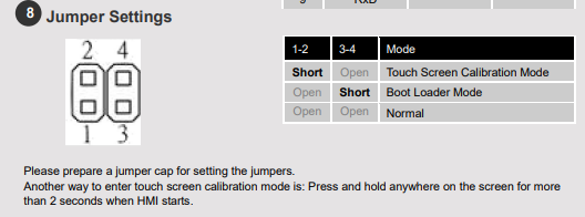

HMI Weintek MT8071iP
Ciao a tutti,
ho un pannello Weintek MT8071iP, che è protetto da password.
L'ho sostituito con un altro appunto perchè non ho la password, e ora vorrei azzerarlo per utilizzarlo
almeno per farci delle prove.
Giordano
La serie iP non l'ho mai usata, ma dovrebbe essere sufficiente ponticellare il jumper 3-4 e accendere.
Il pannello dovrebbe andare in Boot Loader Mode e accettare il nuovo progetto, scavalcando la password.
Non ho mai provato.
Ciao Ctec,
grazie per la risposta, ma questo pannello qui non ne ha di jumper, a meno che lo devo aprire svitando le 4 viti sul fondo.
Quel ritaglio l'ho preso esattamente dal datasheet di quel pannello. Come detto non l'ho mai usato.
E' possibile che vada aperto, anche se mi pare strano. Comunque, son 4 viti, buttare via per buttare via...
Hai provato ad inserire 111111 come password?
Perchè se per caso chi ha fatto il programma del pannello non l'ha cambiata, è quella di default.
