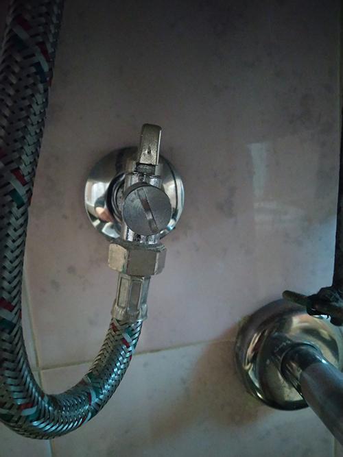

Metodo svitamento filtro dal rubinetto sottolavabo
Salve,
vorrei rimuovere il filtro dai rubinetti sottolavabo per rimuovere il calcare.
Alcuni mi hanno suggerito di usare una moneta da fissare con una pinza per far presa sulla fessura e svitarla; altri me lo hanno sconsigliato, suggerendomi di usare una chiave inglese.
Non volendo danneggiare né svitare l'intero rubinetto, qual è il metodo più indicato per la rimozione del filtro?
Stefano Dalmo
In genere le evito con un cacciavite a spacco di grosse dimensioni , ma anche con pinze e un venti centesimi ,  lo si fa lo stesso.
Anche con una pinza a pappagallo  messa parallela alla parte anteriore di quel poco che fa presa solo sulla parte mobile  .
Girare in senso antiorario .
È necessario tenere fermo il rubinetto con una chiave inglese mentre svito oppure non occorre?
Stefano Dalmo
Non occorre
  • 1 month later...
Riprendo la discussione perché ho svitato senza problemi i filtri che non avevano il flessibile davanti ma posto a lato. Ma ce ne sono due molto più difficili da svitare perché hanno il flessibile posto davanti. Posso (e in che modo) spostarlo per collocarlo a lato come gli altri?
