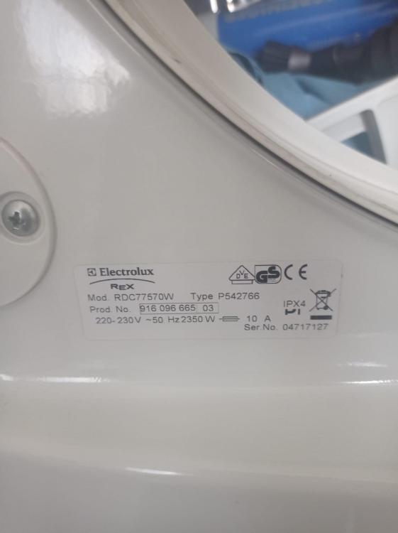

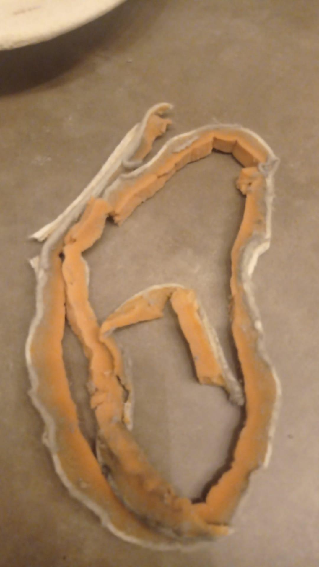

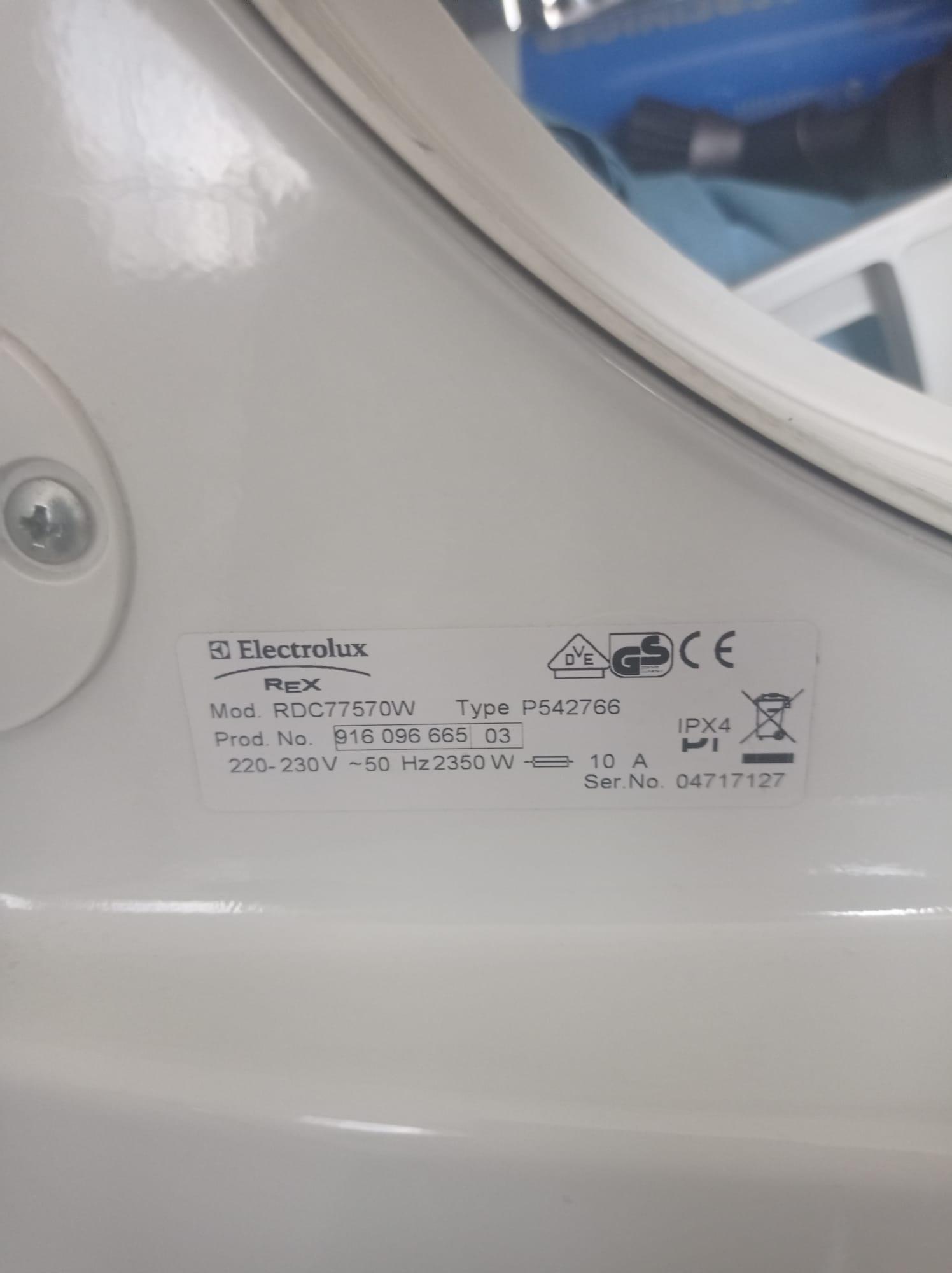

Coibentazione caduta asciugatrice Rex RDC77570w
buona serata a tutti , mi è successo questo problema, si era bloccato il coperchio in alto , ed ho trovato e penzoloni questa guarnizione ? ora funziona , mi domandavo se è importante
WhatsApp Image 2022-04-06 at 10.09.26.jpeg
WhatsApp Image 2022-04-06 at 18.07.02 (1).jpeg
Modificato: da Stefano Dalmo
Corretto titolo
  • Stefano Dalmo changed the title to Coibentazione caduta asciugatrice Rex RDC77570w
Stefano Dalmo
Se c'era a qualcosa servirà ! Non credi ?
Fai vedere da dove l'hai tirata
Sicuramente 😉, sig  Stefano Dalmo , grazie  del consiglio.
Modificato: da mauro007
Stefano Dalmo
Qui sul forum ci si da del tu , come tanti amici al bar , per cui chiamami per nome , basta Stefano😉
Il 6/4/2022 alle 18:53 , mauro007 ha scritto:
si era bloccato il coperchio in alto
Quale coperchio in alto? ce lo puoi indicare?
Il 6/4/2022 alle 18:53 , mauro007 ha scritto:
penzoloni questa guarnizione ?
Mi pare... è di panno/feltro? Sembra quella tra il tamburo e la bocca dove insiste lo sportello.
