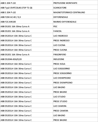

debbe85 Inserito: 7 aprile 2022 Segnala Inserito: 7 aprile 2022 Ciao, appartamento di 120m2, sto cercando di capire se questa lista può andare.. ci sarà poi knx
debbe85 Inserita: 7 aprile 2022 Autore Segnala Inserita: 7 aprile 2022 Ho sbagliato a scrivere.. tipo a
pedersen Inserita: 7 aprile 2022 Segnala Inserita: 7 aprile 2022 Il primo e il terzo interruttore sono uguali? Che senso ha?
debbe85 Inserita: 9 aprile 2022 Autore Segnala Inserita: 9 aprile 2022 Ciao scusa ho visto adesso.. il contatore è nelle scale distante.. quindi ho un quadretto vicino al contatore e poi il centralino
Maurizio Colombi Inserita: 9 aprile 2022 Segnala Inserita: 9 aprile 2022 Perdona la mia schiettezza, ma con quale criterio hai stilato quell'elenco e, soprattutto, perchè?
debbe85 Inserita: 9 aprile 2022 Autore Segnala Inserita: 9 aprile 2022 Ciao Maurizio.. figurati.. pdf ABB..
del_user_271852 Inserita: 9 aprile 2022 Segnala Inserita: 9 aprile 2022 Mancano le utenze vasca idromassaggio, soppalco e ripostiglio accanto la cucina. Secondo me è un troppo , ma troppo ma anche troppo! Ma quante linee elettriche! Di sicuro comprendo la voglia di sezionare ma mi sembra un esagerazione. a dimenticavo ma stavolta seriamente manca la linea delle luci di emergenza (al plurale)
debbe85 Inserita: 10 aprile 2022 Autore Segnala Inserita: 10 aprile 2022 Ciao grazie per la risposta.. mancano anche altre robe in realtà (Antifurto, Garage, UPS..)
del_user_271852 Inserita: 10 aprile 2022 Segnala Inserita: 10 aprile 2022 A vabbè allora.... Il rivenditore ringrazia.
del_user_271852 Inserita: 10 aprile 2022 Segnala Inserita: 10 aprile 2022 saluti e buoni acquisti se ti va quando hai fatto manda una foto, sono curioso
pedersen Inserita: 10 aprile 2022 Segnala Inserita: 10 aprile 2022 Scommetto una cena che al primo guasto serio, scatta pure il generale e si toglie corrente a tutta la casa. Io al posto tuo farei in modo da avere selettivita in caso di guasto
debbe85 Inserita: 11 aprile 2022 Autore Segnala Inserita: 11 aprile 2022 (modificato) Grazie Pedersen per la risposta.. ho corretto e messo un selettivo, seguendo il consiglio di agos ho spulciato un pò (gli interruttori gli ho già però, ho preso uno stock) spero che vada bene ed in caso di no se c'è un qualche motivo che sezionare 'troppo' sia superfluo.... Grazie per l'aiuto ABB Typ2 OVRT23L40-275P TS QS: SCARICATORE ABB S 204 P c32 MAGNETOTERMICO CENTRALINO F204AS-40/0,3 Selettivo DIFFERENZIALE CENTRALINO ABB F2C-ARI100 RIARMO DIFFERENZIALE ABB DS201 16A 30ma Curva A PDC ABB DS201 16A 30ma Curva A FANCOIL ABB DS201LH 10A 30ma Curva C LUCI ZONA GIORNO ABB DS201LH 10A 30ma Curva C LUCI ZONA NOTTE ABB DS201LH 10A 10ma Curva C LUCI BAGNO ABB DS201LH 10A 10ma Curva C LUCI BAGNO CAMERA ABB DS201LH 16A 30ma Curva C PRESE SOGGIORNO ABB DS201LH 16A 30ma Curva C PRESE CUCINA ABB DS201 16A 30ma Curva A FRIGORIFERO ABB DS204A-B16/0,03 INDUZIONE ABB DS201LH 16A 30ma Curva C PRESE ISOLA ABB DS201LH 16A 30ma Curva C PRESE SOGGIORNO ABB DS201LH 16A 30ma Curva C PRESE INGRESSO / DISIMPEGNO ABB DS201LH 16A 10ma Curva C PRESE BAGNO ABB DS201LH 16A 30ma Curva C PRESE STUDIO ABB DS201LH 16A 30ma Curva C PRESE CAMERA ABB DS201LH 16A 10ma Curva C PRESE BAGNO CAMERA La gestione carichi sarà gestita da KNX Modificato: 11 aprile 2022 da debbe85
