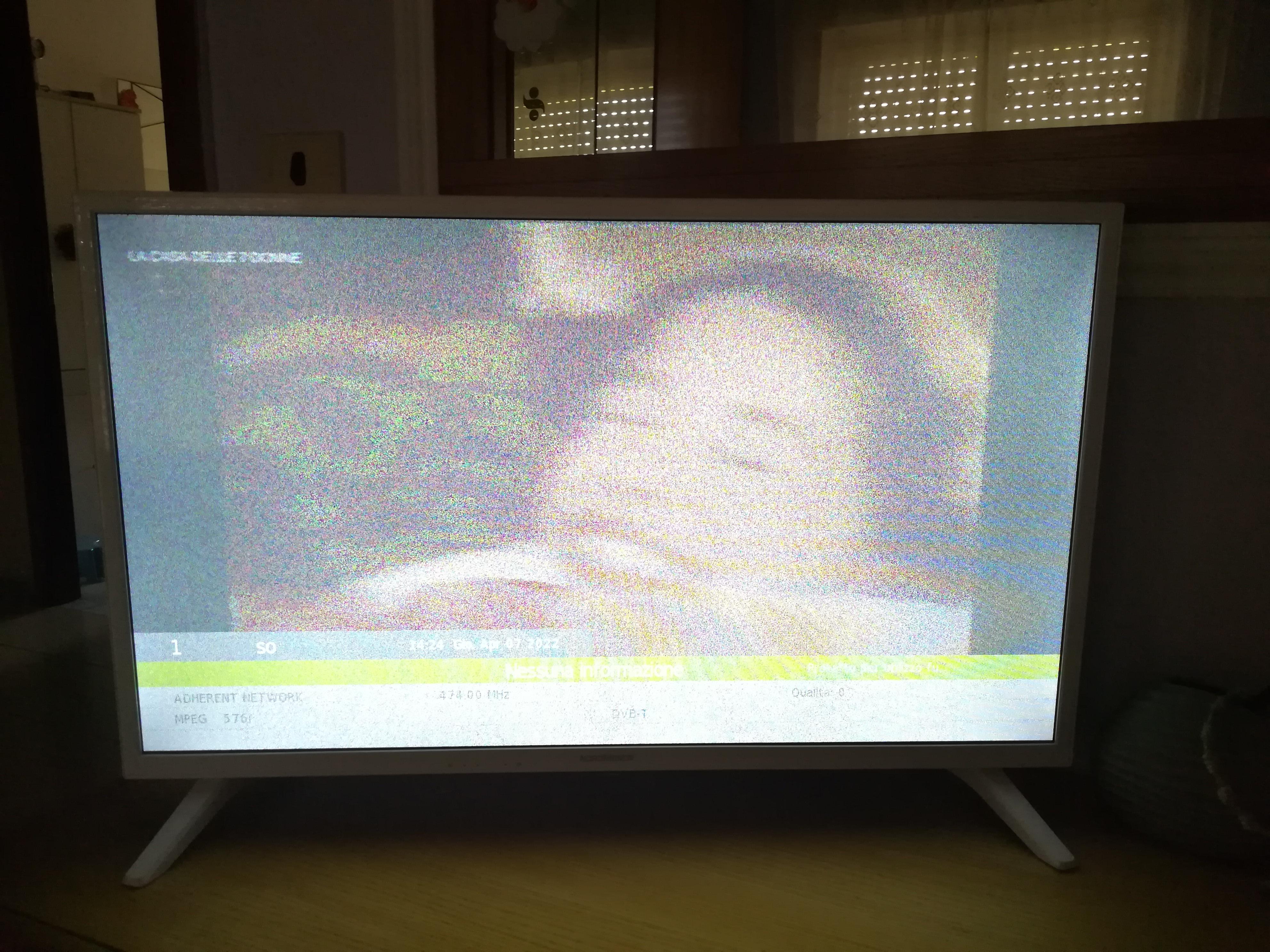

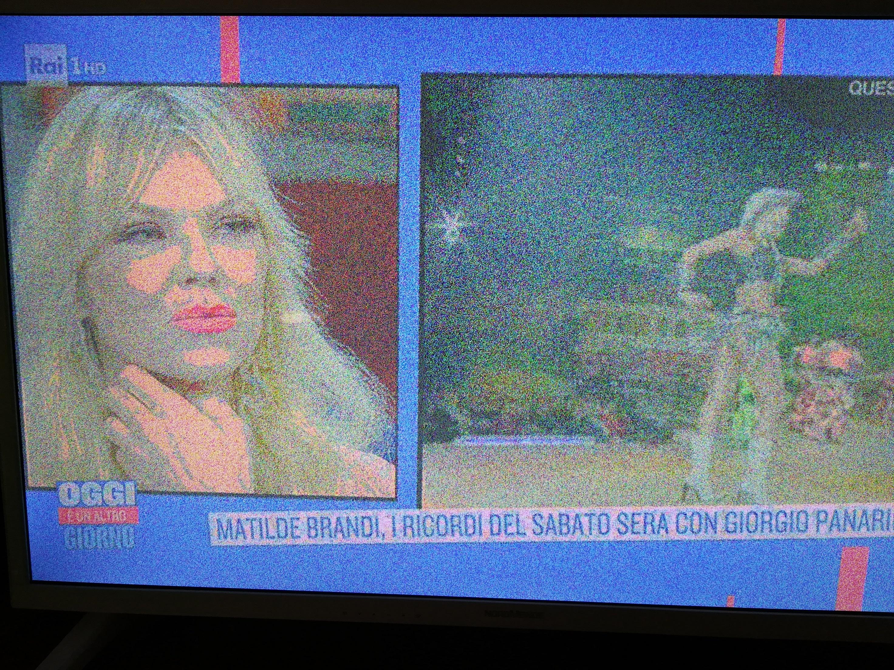

Nordmende ND32N2500J
Salve ho un problema con questa tv nd32n2500j, in pratica dopo averla aggiornata, mi compare un immagine "difettata" e l'audio è completamente assente. Volevo sapere se ad altri è capitato e nel caso come potrei risolvere. Grazie
Allego foto
Modificato: da kosmic
Sembra evidente un aggiornamento fallato già dalla casa madre, secondo me o ti rivolgi all'importatore anche con una certa decisione visto che c'è il dubbio che lo facciano apposta, o lo getti come si getta un cotton fiocc
Secondo te se mi inviano loro un aggiornamento è risolvibile ? Perché sul sito risulta solo quello che ho eseguito non altri
Riccardo Ottaviucci
io comunque non vedo la necessità di rischiare aggiornamenti se non vi sono problemi evidenti
Non ho idea di cosa ti rispondano, ti rivolgerai probabilmente alla salvadori group che a me hanno dato una idea di poca serietà.. al limite chiedi se hanno un aggiornamento precedente per tentare un downgrade
Modificato: da Badciaps
1 ora fa, Riccardo Ottaviucci ha scritto:
io comunque non vedo la necessità di rischiare aggiornamenti se non vi sono problemi evidenti
L'aggiornamento è stato fatto perché mi si cancellavano i programmi da solo
55 minuti fa, Badciaps ha scritto:
Non ho idea di cosa ti rispondano, ti rivolgerai probabilmente alla salvadori group che a me hanno dato una idea di poca serietà.. al limite chiedi se hanno un aggiornamento precedente per tentare un downgrade
Ho parlato con l'operato tramite saft mode ho risolto il problema dell'immagine. Ma il suono continua a mancare. Dovrei mandarla in assistenza. Ora vedo un po'
Modificato: da kosmic
che cos'è saft mode? come hai risolto i puntini?
1 minuto fa, Badciaps ha scritto:
che cos'è saft mode? come hai risolto i puntini?
Safe mode* in pratica e un menu che usano i tecnici, si accede tramite una combinazione di tasti . mi ha fatto modificare un impostazione e tutto risolto. Ma l audio continua a mancare mentre con le cuffie si sente. Ha detto sarà saltata la scheda, ma sempre in seguito ad un aggiornamento quindi non causato da me visto che prima si sentiva
24 minuti fa, Badciaps ha scritto:
nome dell'impostazione?
Panel vds ti mode
