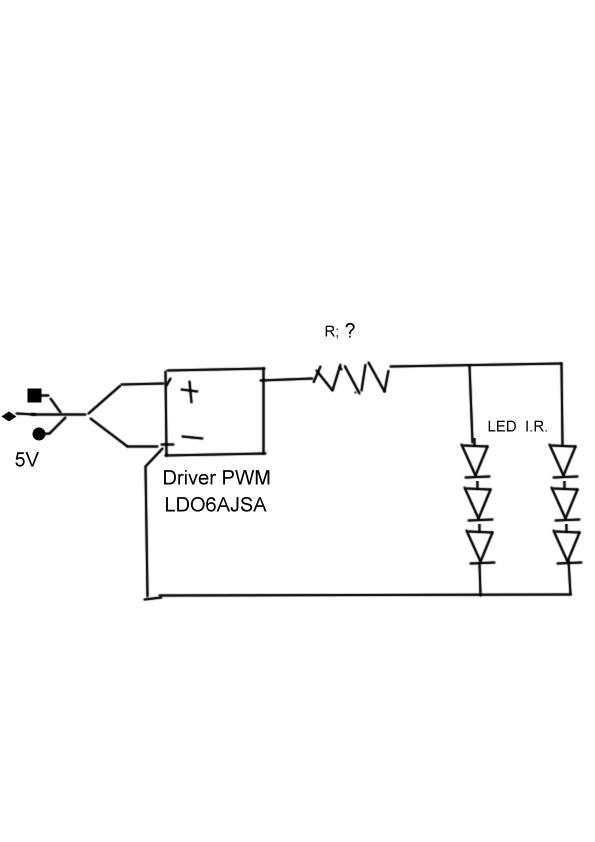

sasni Inserito: 10 aprile 2022 Segnala Inserito: 10 aprile 2022 Buongiorno! Vorrei realizzare un illuminatore per una webcam night, e per problemi di spazio non posso adottarne uno commerciale, con la poca esperienza in mio possesso, e con qualche consiglio, ho realizzato quanto nello schema allegato. Premetto che ho fatto un accrochio (due serie in parallelo) adottando una sola resistenza, e qui' mi nasce il problema: Che valore dovrebbe avere? Scusandomi ancora per l'ignoranza in merito, ringrazio anticipatamente quanti vorranno darmi i loro consigli. Grazie.
patatino59 Inserita: 10 aprile 2022 Segnala Inserita: 10 aprile 2022 Tre Led in serie richiedono tensione di almeno 12 volt, e la resistenza deve essere calcolata con la formula: R = 12 - VF / I max Dove VF è la somma delle cadute di tensione sui Led e I max è la corrente sui Led Per Led da 50 mA (100 totali) e 9,6 volt di Vf la resistenza deve essere da 27 Ohm 1/2 Watt
sasni Inserita: 11 aprile 2022 Autore Segnala Inserita: 11 aprile 2022 Salve, grazie per le formule, comunque i led sono I. R. che lavorano a 1,3 volt quindi 3.9 per tre led.... Quindi, sotto i 5v di alimentazione... Mentre per l'assorbimento con 15 ma per led, basterebbe 1/4 di w.. Magari, sto sbagliando tutto, e me ne scuso....comunque, il problema, mi era sorto, per la combinazione serie/parallelo, con l'impossibilita di calcolare il valore della resistenza. Grazie comunque per il tuo interessamento!!!
Dumah Brazorf Inserita: 11 aprile 2022 Segnala Inserita: 11 aprile 2022 Se usi quella schedina driver che trovo cercando ld06ajsa non serve alcuna resistenza.
