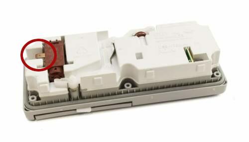

F10 Inserito: 10 aprile 2022 Segnala Share Inserito: 10 aprile 2022 Salve, dopo aver sostituito una cerniera, la vaschetta detersivo della mia lavastoviglie REX ELECTROLUX che ha questi dati: MOD: TT590 | SN: 02750152 | PNC: 911939242/03 non si apre più. Le due cose, cerniera e vaschetta, non sono collegate ma il problema è nato dopo questa attività per cui senza fare molti controlli ho cambiato il gruppo dosatore credendo si fosse guastato magari il termoattuatore. Purtroppo anche con la nuova il problema rimane e non si apre lo sportello. Andando ad esclusione mi rimane un probabile problema della scheda o, come sto immaginando, il problema è nato dal montaggio errato dei fili che vanno alla vaschetta. Sembrava una cosa banale il rimontaggio perchè c'erano solo due fili neri faston che arrivavano al termoattuatore ma adesso non ne sono più sicuro. Allego le foto del ricambio (monobobina) e vi chiedo se potreste aiutarmi a capire come verificare i collegamenti e/o capire la causa del problema della mancata apertura dello sportello del detersivo. Grazie, Filippo Link al commento Condividi su altri siti More sharing options...
F10 Inserita: 11 aprile 2022 Autore Segnala Share Inserita: 11 aprile 2022 testato con i suggerimento letti da un post simile Non avendo chiara la differenza tra termoattuatore e bobina credevo fosse guasto, invece dopo un pò che gli è arrivata la corrente il pistoncino è uscito per azionare l'apertura. A questo punto uno dei due fili faston è interrotto oppure potrebbe essere la scheda. Link al commento Condividi su altri siti More sharing options...
UABC80 Inserita: 11 aprile 2022 Segnala Share Inserita: 11 aprile 2022 Io controllerei lo stato del cablaggio che passa sottoporta: magari uno dei fili, anche se non si vede a occhio nudo, è lesionato Link al commento Condividi su altri siti More sharing options...
Stefano Dalmo Inserita: 11 aprile 2022 Segnala Share Inserita: 11 aprile 2022 Non ho capito se la vecchia era una valvola o un termoattuatore . non sono uguali. E non possono essere intercambiati Link al commento Condividi su altri siti More sharing options...
