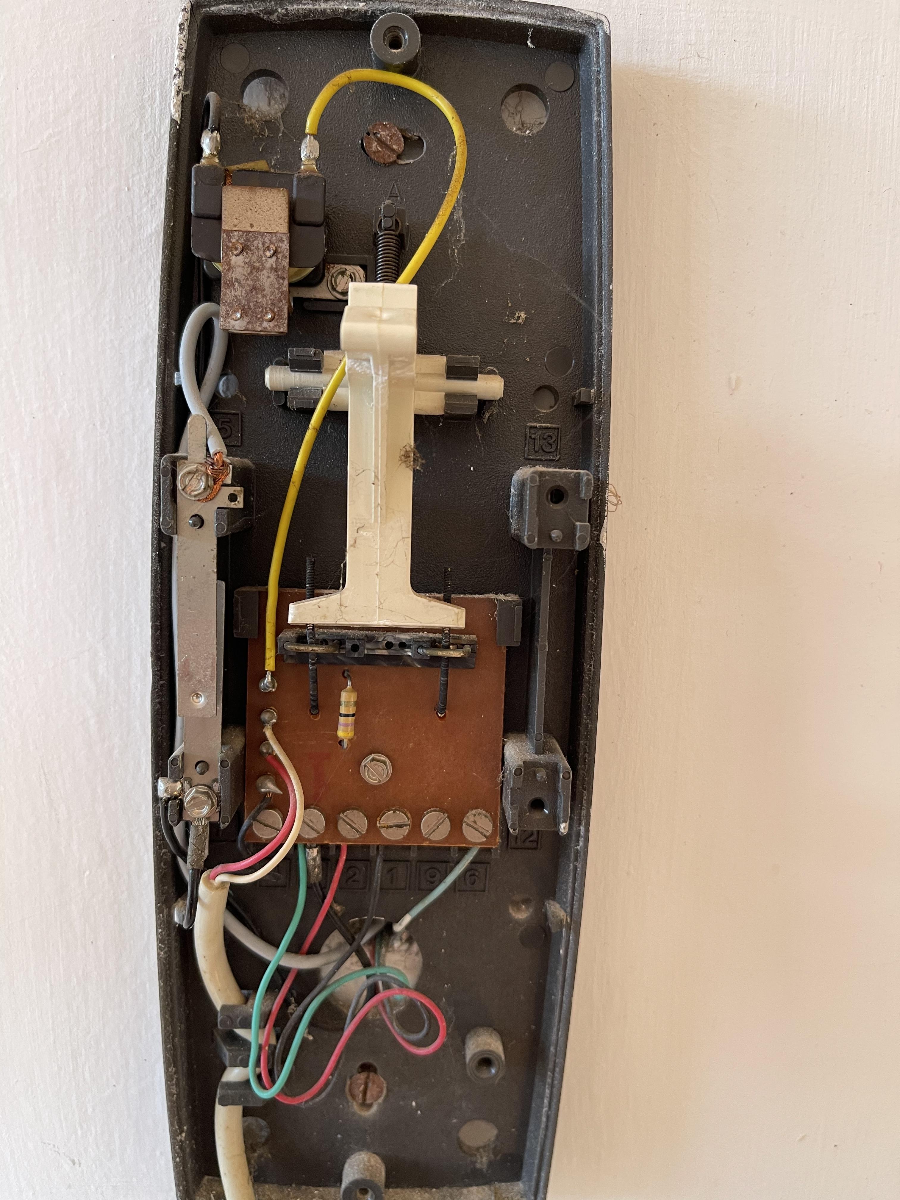

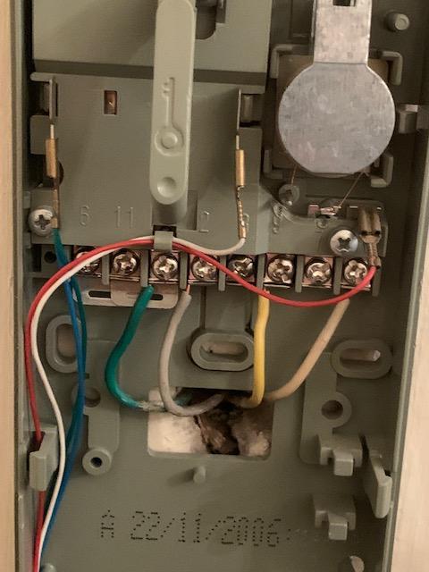

sostituzione di Cornetta urmet 1130 con 1133/15
Buongiorno
vi chiedo come sostituire cornetta Urmet 1130 con una universale Urmet 1133/15, la difficolta che ho trovato (vedi foto) è che ci sono solo 4 fili
grazie
lemmondroberto
Cisono "solo" 4 collegamenti perche non c'è il 7 che è il ronzatore .
Quando suonano dal posto esterno non squilla il citofono ma un altra suoneria.
Quindi :Verde = 6,11,comune
              Grigio=2
              Bianco =1
            Giallo = 9
   non Collegato = 7
Saluti _Roberto.
  • 3 weeks later...
forlizziadelmo
Buongiorno a tutti non so se faccio bene a postare qui il mio problema .la foto è del citofono vecchio.ho istallato un urmet 1133/15 ma non so dove mettere i fili.potete aiutarmi?grazie
Da regolamento, non sono permessi accodamenti ad altre discussioni.
Apri pure una nuova discussione inerente al tuo problema.
***DISCUSSIONE CHIUSA***
  • Ivan Botta locked this discussione
Ospite
