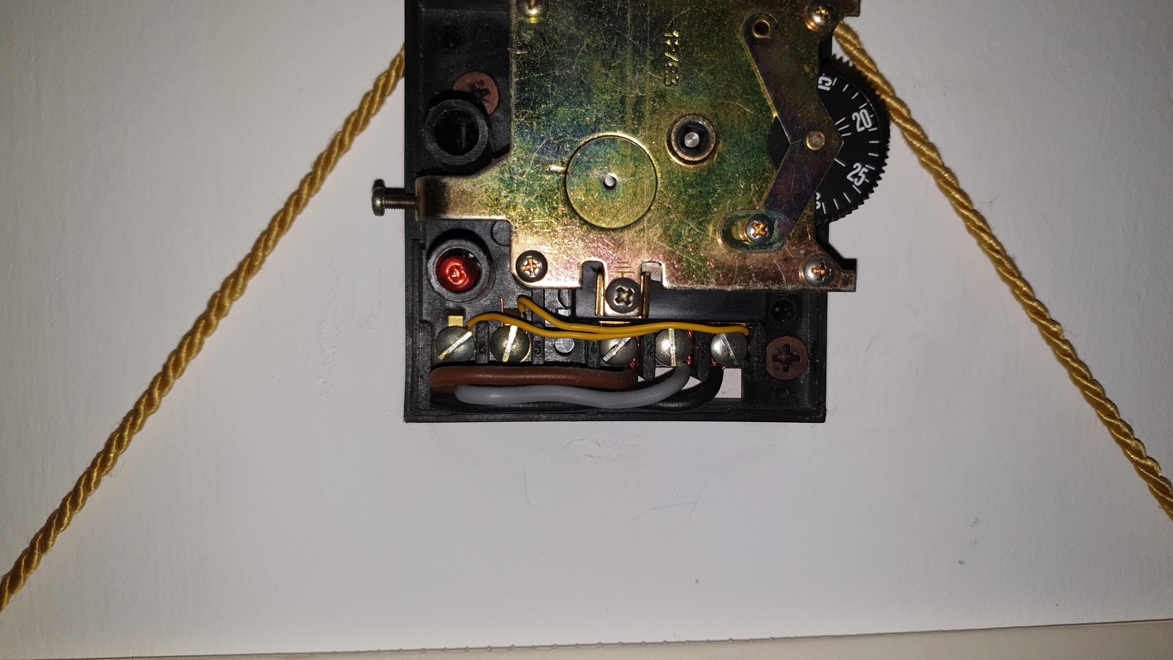

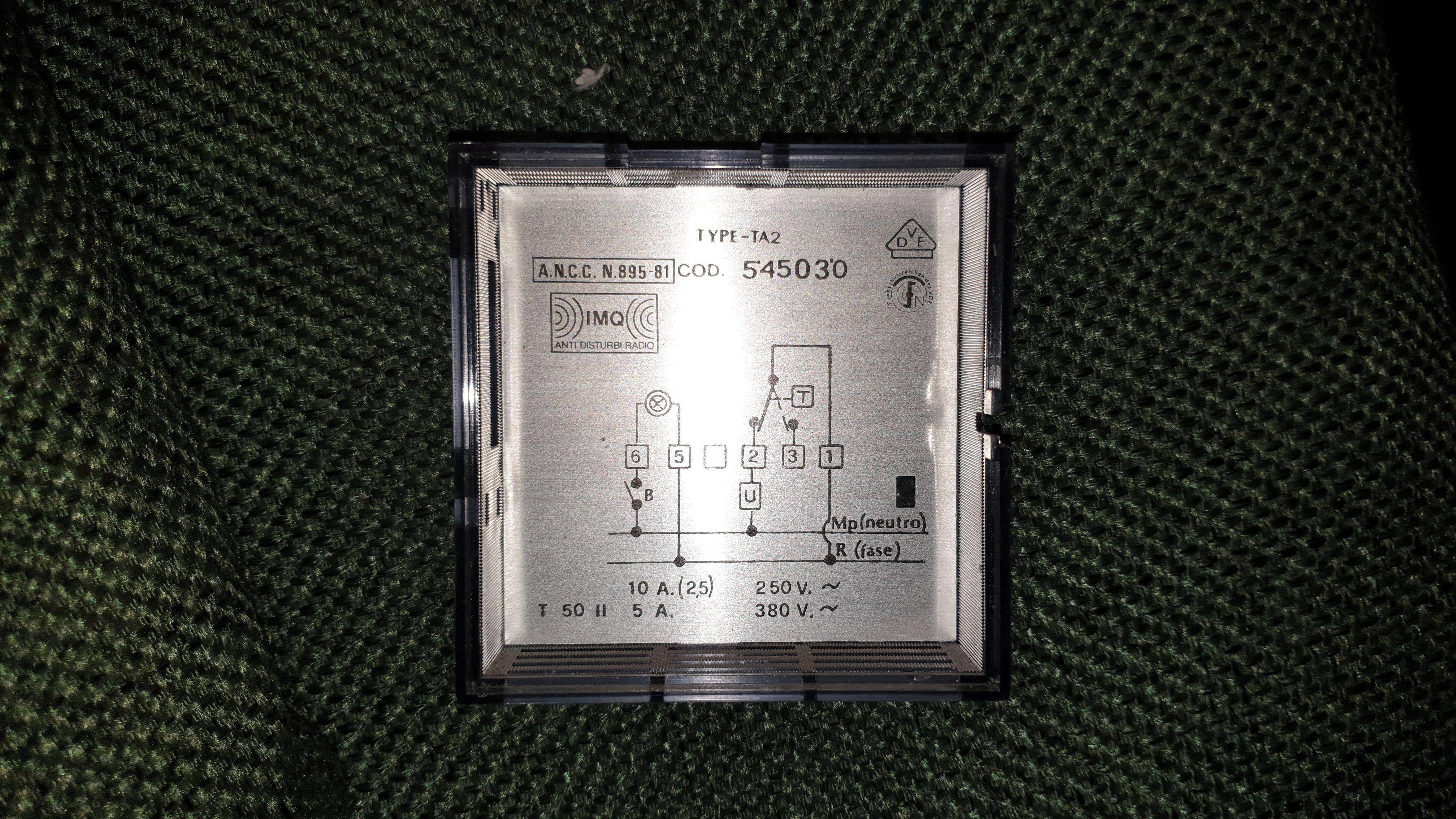

Sostituzione Vecchio Termostato con B-Ticino Smarter SXW8002W
Buongiorno a tutti.
Devo sostituire il termostato in montagna con B-Ticino Smarter SXW8002W.
Il Termosto in montagna è di quelli a rotella come da foto allegate e ha 3 fili.
Lo schema è (spero) come riportato nel coperchio del termostato (vedi foto).
La Lampadina si accende tramite i 2 fili gialli collegati ai morsetti 1 e 3 (si accende quando i termosifoni scaldano e si spegne quando si raffreddano)
Stiamo parlando di un impianto centralizzato e il termostato si collega ad una elettrovalvola all'ingresso dell'appartamento.
Ora non capisco come mai ci sono 3 fili mentre dovrebbero essercene solo 2 per il riscaldamento.
Mi sono fatto l'idea che i 3 fili sono:
1) NEUTRO (usato solo per la lampadina) GRIGIO
2) FASE (MARRONE)
3) Ritorno X Elettrovalvola "U" (NERO)
Mi sono fatto anche l'idea che l'elettricista che lo ha montato non abbia rispettato le giuste convenzioni dei colori:
- FASE (Marrone) --> 2
- Elettrovalvola (Nero) --> 1
- NEUTRO (Grigio) --> 3 (non andava collegato li ma direttamente alla lampadina ! )
Se questo è vero, tutto funziona per magia e meno male che 2 e 1 sono stati ivertiti altrimenti .... chissà che botto !
Venendo al B-Ticino Smarter SXW8002W pensavo quindi di collegarlo così:
L = FASE (Marrone)
N = Neutro (Grigio)
C = L = FASE (Marrone)
NO = Ritorno X Elettrovalvola (NERO)
C'è qualche esperto che può avvalorare il mio studio ?
Matteo
190968617_PDLTermostato2.thumb.jpg.fb18b58bb822241f3f96e6621d9da146.jpg553413001_PDLTermostato.thumb.jpg.3f8a85ef7bff332ddcf9931e2ab1f610.jpg
A lavoro ultimato mi rispondo da solo nel caso servisse a qualcun altro.....
Dopo aver scollegato i fili uno ad uno ho scoperto che la mia analisi era totalmente errata.
Con il tester e soprattutto facendo alcune prove ho scoperto che:
L = FASE (Nero)
N = Non presente nella foto ma trovato nel tubo che portava i fili alla cassetta
C = Chiusura Elettrovalvola (Grigio)
NO = Apertura Elettrovalvola (Marrone)
Quindi recuperato il neutro (BLU) nella scatola di derivazione ho collegato il tutto e ha funzionato al primo colpo.
Stefano Dalmo
Grazie della condivisione 👍
