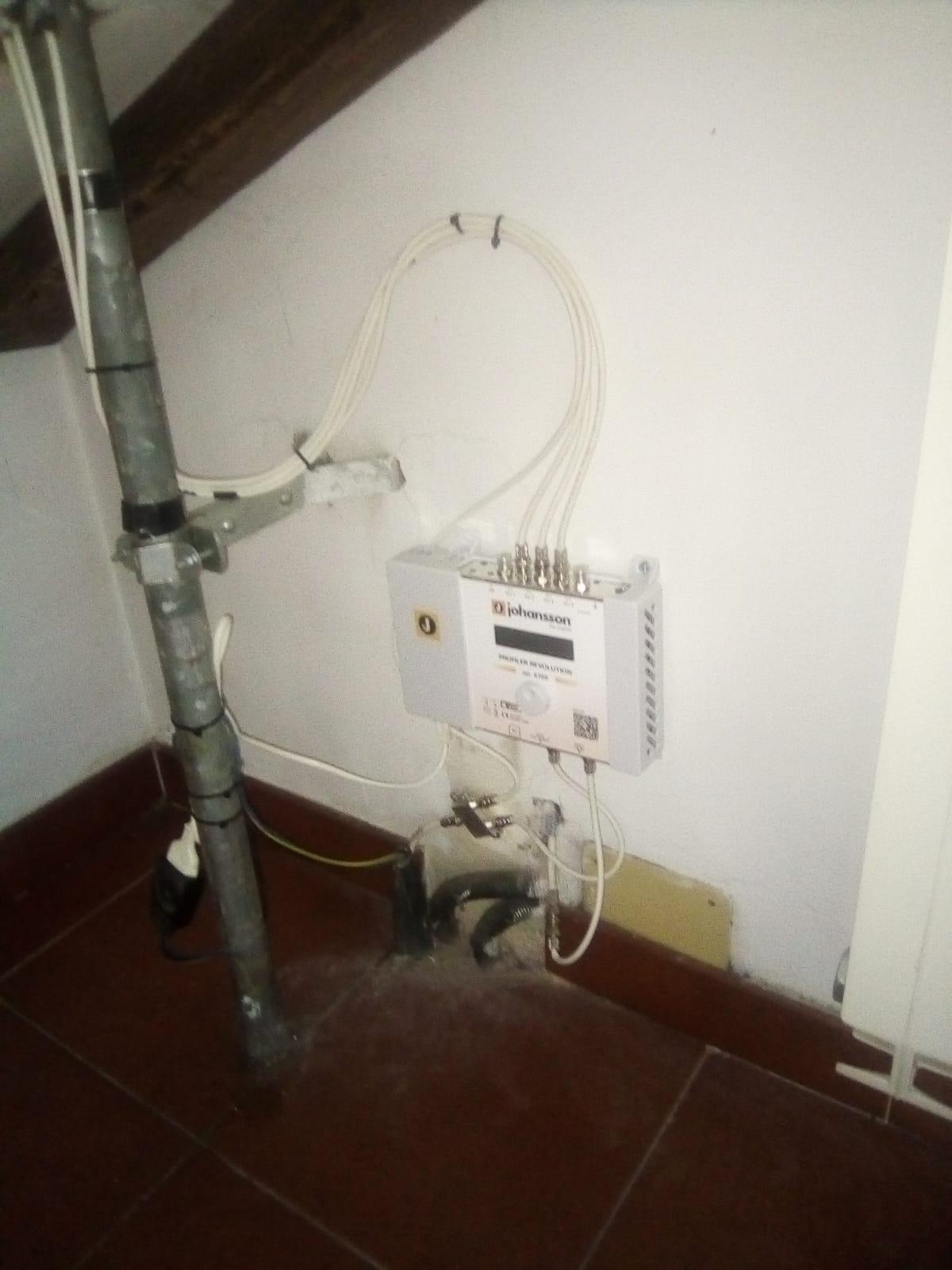

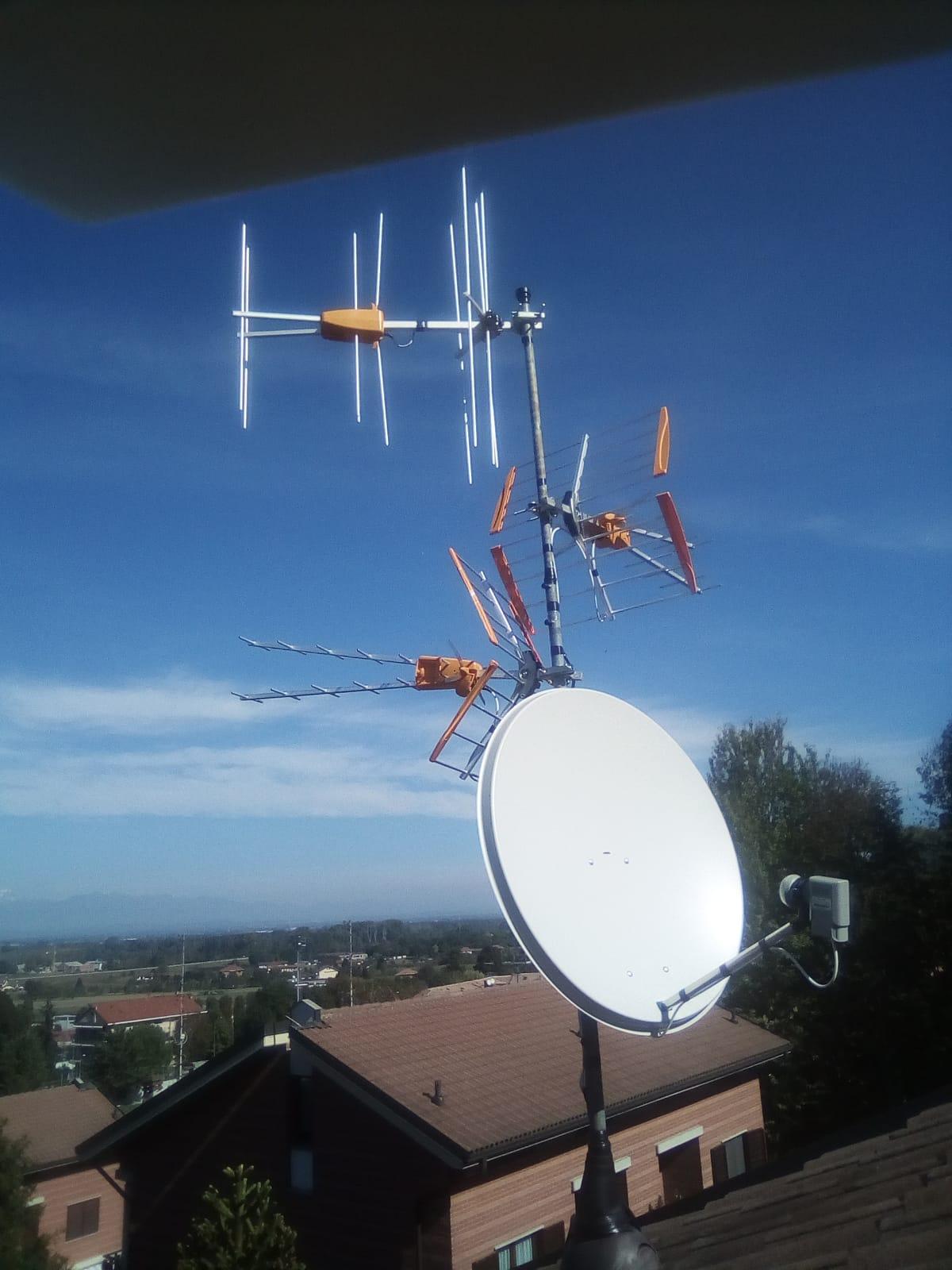

Impianto TV misto terrestre sat zona collina area torinese
and.1974
Nuovo impianto TV realizzato qualche settimana va presso la casa (unifamiliare) di un mio amico, che abita ai piedi della collina zona Gassino-Caglislione torinese. Per va della posizione – piedi della collina – è coperto per i sagnali provenienti dall’Eremo-Colle della Maddalena quindi riceve, credo dalle montagne del canavese. La prima in alto è per la banda VHF?
Link al commento
Condividi su altri siti
Si è una Vhf.
Una curiosità. Vedo che hai prelevato il segnale dalla presa test del centralino, immagino possa servire una presa nelle vicinanze?
Ho visto adesso che c'è anche una parabola.
Modificato: da snipermosin
Link al commento
Condividi su altri siti
3 ore fa, snipermosin ha scritto:
Si è una Vhf.
Una curiosità. Vedo che hai prelevato il segnale dalla presa test del centralino, immagino possa servire una presa nelle vicinanze?
Ho visto adesso che c'è anche una parabola.
L'impianto non l'ho realizzato io. Premetto che non è la mia abitazione bensì quella di un amico, ma da quello che so ha una presa TV nella soffitta in cui c'è la centralina, poi ne ha altre 3-4 nel resto di casa.
E' una villetta semi indipendente costruita verso le metà degli anni '90, il precedente impianto era ancora quello originale, aggiornato a come in foto qualche mese fa.
Link al commento
Condividi su altri siti
2 minuti fa, and.1974 ha scritto:
L'impianto non l'ho realizzato io. Premetto che non è la mia abitazione bensì quella di un amico, ma da quello che so ha una presa TV nella soffitta in cui c'è la centralina, poi ne ha altre 3-4 nel resto di casa.
E' una villetta semi indipendente costruita verso le metà degli anni '90, il precedente impianto era ancora quello originale, aggiornato a come in foto qualche mese fa.
vedrai che ora qualcuno ti dirà che l'uscita di test non è adatta per collegarci un televisore perchè non ha la separazione necessaria prevista dalla cei100-7, ma è una uscita di servizio per collegarci uno strumento ed eseguire le regolazioni senza scollegare la distribuzione principale.
Link al commento
Condividi su altri siti
4 ore fa, and.1974 ha scritto:
Nuovo impianto TV realizzato qualche settimana fa
La prima in alto è per la banda VHF?
Dal momento che l'impianto è nuovo, sarebbe bello sapere se la VHF gli serve ancora oppure, come penso, gli hanno tirato il bidone per far fuori antenne rimaste a magazzino 🤔
Dalle seguenti liste, risulta essere un bidone.
https://www.otgtv.it/lista.php?code=TOHO&posto=Gassino Torinese
https://www.otgtv.it/lista.php?code=TOKU&posto=Castiglione Torinese
Modificato: da felix54
Link al commento
Condividi su altri siti
40 minuti fa, felix54 ha scritto:
Dalle seguenti liste, risulta essere un bidone.
Infatti sembra che la VHF Punti sul Monte Turu dal quale non è più irradiato alcun mux in VHF.
Potrebbe anche essere che l'abbiano montata per eventuali future emissioni DAB. Chiedi al tuo amico se ne sa qualcosa...
Link al commento
Condividi su altri siti
1 ora fa, felix54 ha scritto:
Dal momento che l'impianto è nuovo, sarebbe bello sapere se la VHF gli serve ancora oppure, come penso, gli hanno tirato il bidone per far fuori antenne rimaste a magazzino 🤔
Dalle seguenti liste, risulta essere un bidone.
https://www.otgtv.it/lista.php?code=TOHO&posto=Gassino Torinese
https://www.otgtv.it/lista.php?code=TOKU&posto=Castiglione Torinese
In teoria no visto che le frequenze vanno dal 23 in su....eppure prima dello swithoff, con la vecchia antenna, qualcosa in VHF arrivava evidentemente poi spento.
Link al commento
Condividi su altri siti
5 minuti fa, and.1974 ha scritto:
In teoria no visto che le frequenze vanno dal 23 in su....eppure prima dello swithoff, con la vecchia antenna, qualcosa in VHF arrivava evidentemente poi spento.
La Vhf sarà sempre meno usata per le trasmissioni del digitale terrestre, tranne qualche locale e future sorprese (per mancanza di spazio), mentre è stata rivalutata per il DAB.
Link al commento
Condividi su altri siti
7 minuti fa, snipermosin ha scritto:
La Vhf sarà sempre meno usata per le trasmissioni del digitale terrestre, tranne qualche locale e future sorprese (per mancanza di spazio), mentre è stata rivalutata per il DAB.
Con "qualche settimana fa" mi sono tenuto stretto coi tempi...forse l'impianto è stato realizzato verso la fine del 2021.
Link al commento
Condividi su altri siti
21 minuti fa, and.1974 ha scritto:
eppure prima dello swithoff, con la vecchia antenna, qualcosa in VHF arrivava evidentemente poi spento.
Già, prima dello switchoff ed è perciò penso che gli abbiano rifilato un'antenna per disfarsene.
Il giorno preciso non lo ricordo ma sono sicuro che il 6 di marzo il mux in VHF era già stato spento.
Magari gli hanno rifilato un'antenna che è servita più o meno una settimana...
EDIT:
4 minuti fa, and.1974 ha scritto:
Con "qualche settimana fa" mi sono tenuto stretto coi tempi...forse l'impianto è stato realizzato verso la fine del 2021.
Allora cambia tutto, gli è servita ben "9 settimane" 😉
Modificato: da felix54
Link al commento
Condividi su altri siti
Comunque, anche se inutilizzata non è detto che non possa servire in futuro, è una banda che potrebbe essere rivalutata, oltre ad essere usata per la radio digitale.
Modificato: da Livio Orsini
Rimossa frase inutilmente polemica!
Link al commento
Condividi su altri siti
ORA BASTA! la misura è colma.
Non saranno più tollerate inuitili polemiche personali, e provocazioni.
I bonus sono tutti esauriti. Chi innescherà polemiche e chi risponderà sarà sanzionato. Punto.
Chi si rivolge al forum per consigli e problemi, gradisce avere risposte tecniche, non doverle scovare tra inutili battibecchi.
Se c'è qaulcuno di cui non interessa leggere quello che scrive si può fare a meno di leggere i suoi messaggi oppure, in automatico con la funzione "ignora", nemmeno vederli comparire.
Link al commento
Condividi su altri siti
4 ore fa, Livio Orsini ha scritto:
ORA BASTA! la misura è colma.
Non saranno più tollerate inuitili polemiche personali, e provocazioni.
I bonus sono tutti esauriti. Chi innescherà polemiche e chi risponderà sarà sanzionato. Punto.
Chi si rivolge al forum per consigli e problemi, gradisce avere risposte tecniche, non doverle scovare tra inutili battibecchi.
Se c'è qaulcuno di cui non interessa leggere quello che scrive si può fare a meno di leggere i suoi messaggi oppure, in automatico con la funzione "ignora", nemmeno vederli comparire.
Fai riferimento a me? Ho detto qualcosa di male?
Link al commento
Condividi su altri siti
20 minuti fa, and.1974 ha scritto:
Fai riferimento a me? Ho detto qualcosa di male?
No, figurati.
Osserva i messaggi modificati e/o cancellati da me e puoi avere un'idea a chi è riferito il mio avvertimento.
Qualche OT può anche passere, ma innescare "flames" ad ogni discussione assolutamente no! Questo forum non è un "social" dove insulti, minacce e polemiche son tollerati. Qui c'è un preciso regolamento e va rispettato.
Link al commento
Condividi su altri siti
17 minuti fa, Livio Orsini ha scritto:
No, figurati.
Osserva i messaggi modificati e/o cancellati da me e puoi avere un'idea a chi è riferito il mio avvertimento.
Qualche OT può anche passere, ma innescare "flames" ad ogni discussione assolutamente no! Questo forum non è un "social" dove insulti, minacce e polemiche son tollerati. Qui c'è un preciso regolamento e va rispettato.
Ok, grazie.
Link al commento
Condividi su altri siti
4 ore fa, and.1974 ha scritto:
Qui a Torino molti impianti (mio compreso) usano le antenne Televes. Sono tecnicamente superiori?
Niente di trascendentale, anche se sopravvalutate senza un valido motivo.
In particolar modo, nel caso del tuo impianto, la V Zenit che hanno installato poteva essere sostituita da un "fil di ferro" ch non ti avrebbe consentito di notare differenze 😉
Modificato: da Stefano Dalmo
Ininfluente ai fini tecnici
Link al commento
Condividi su altri siti
7 ore fa, felix54 ha scritto:
Niente di trascendentale, anche se sopravvalutate senza un valido motivo.
In particolar modo, nel caso del tuo impianto, la V Zenit che hanno installato poteva essere sostituita da un "fil di ferro" ch non ti avrebbe consentito di notare differenze 😉
In mansarda ricevo alcuni canali anche scollegando il connettore dalla presa a muro, ma ho i ripetitori visibili ad occhio.
Link al commento
Condividi su altri siti
