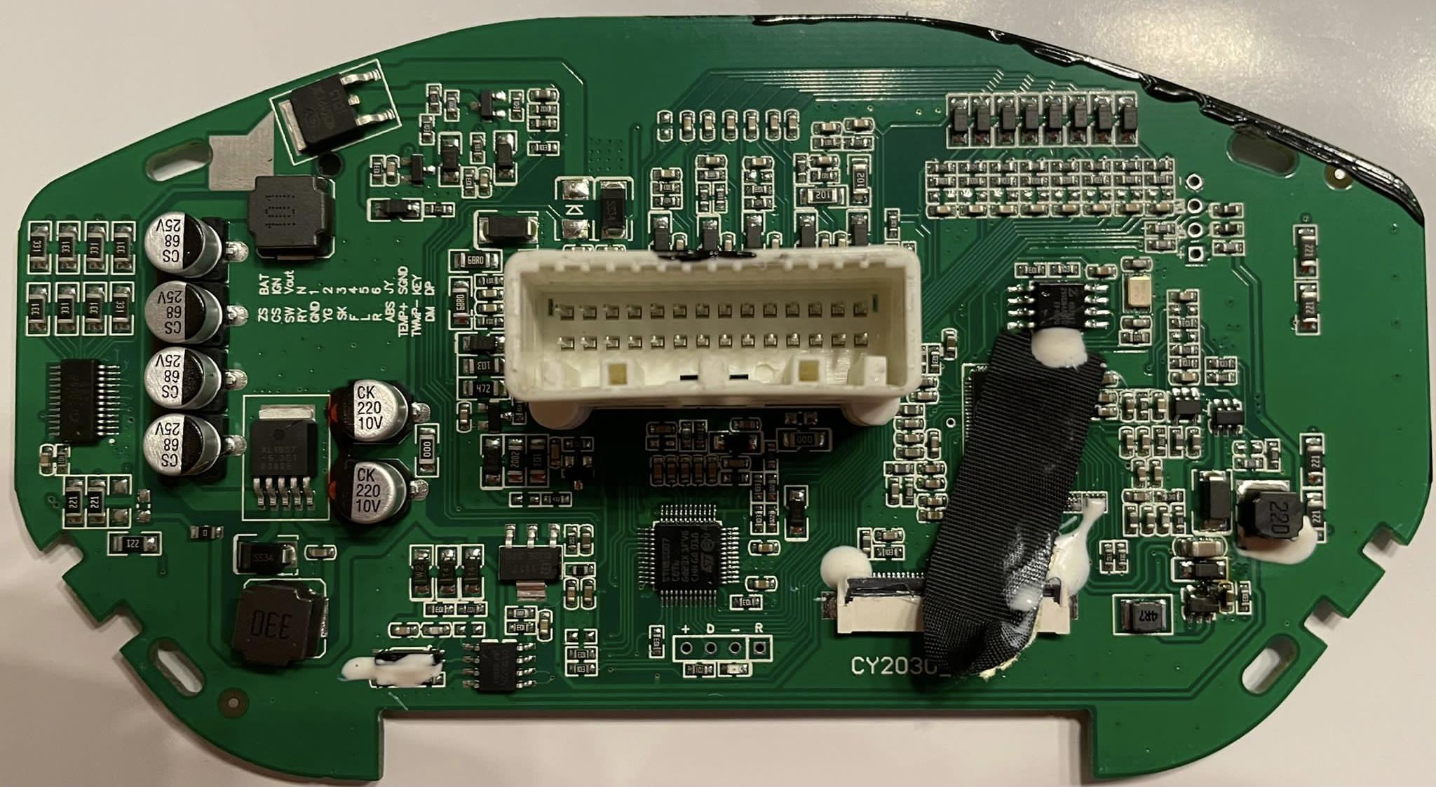

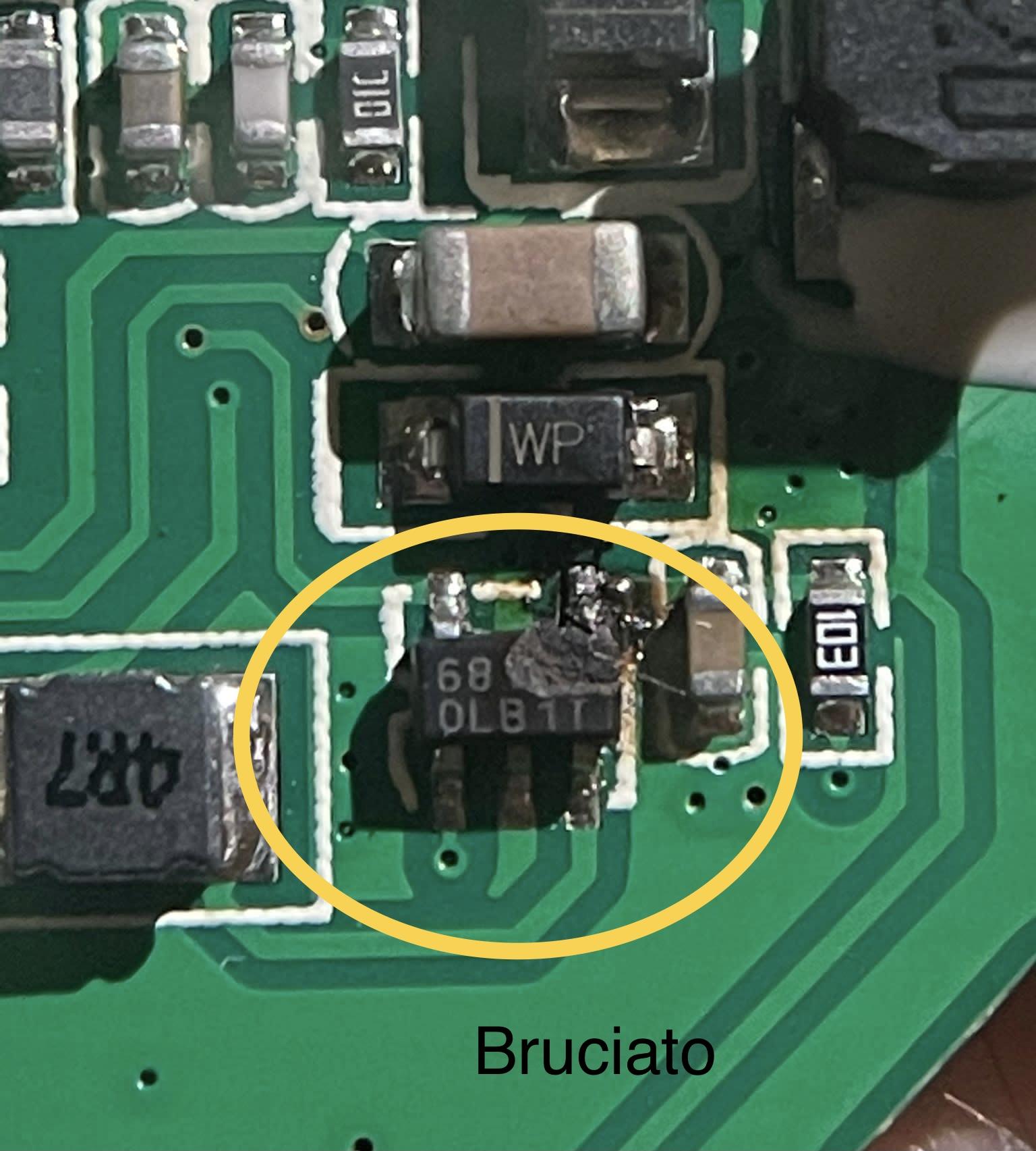

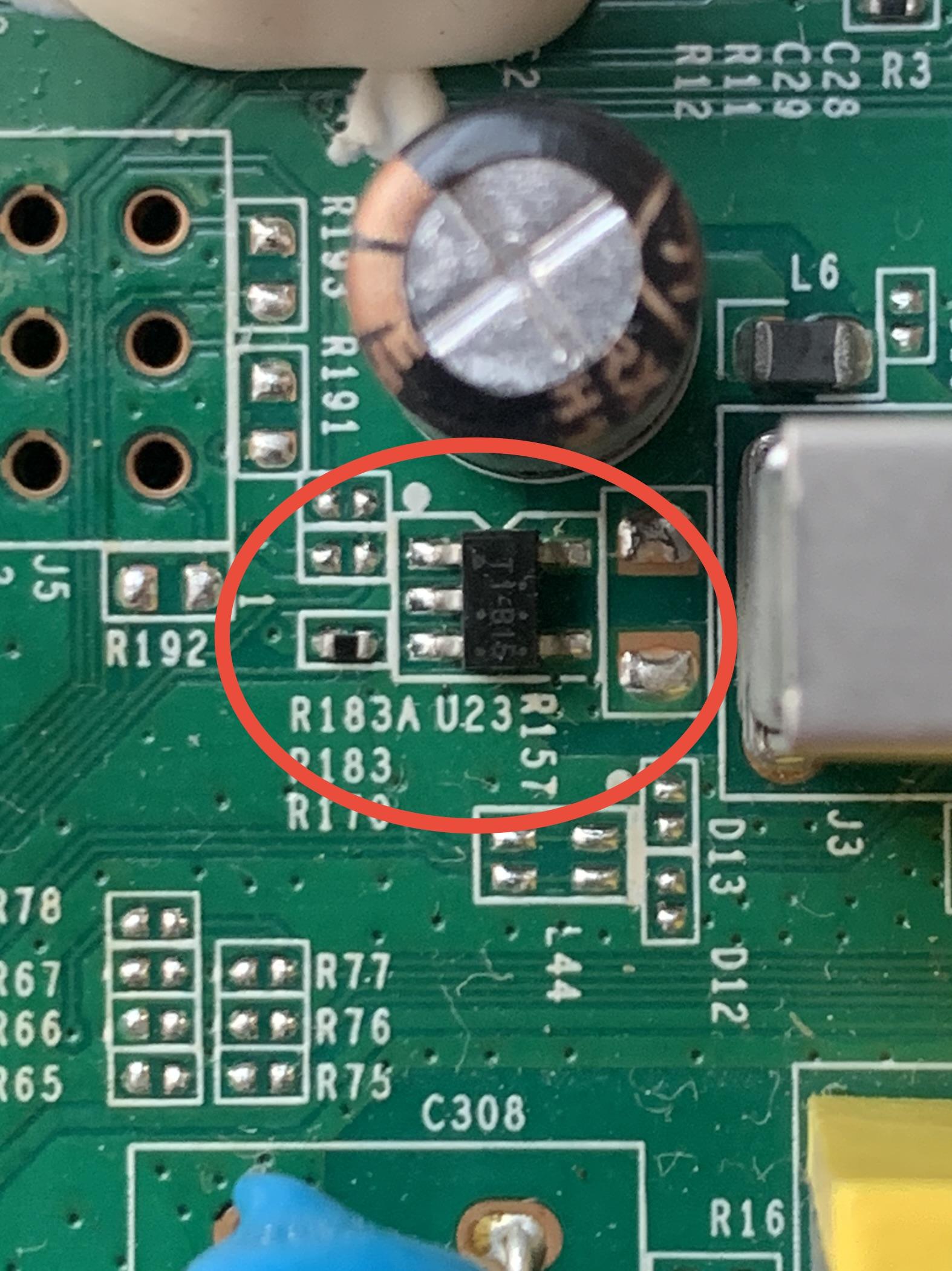

MatteoPugliese Inserito: 12 aprile 2022 Segnala Inserito: 12 aprile 2022 Buongiorno a tutti Soero di aver trovato il posto giusto Ho involontariamente bruciato un componente del mio contachilometri moto e non riesco a trovare il componente da sostituire quindi chiedo il vostro aiuto
MatteoPugliese Inserita: 14 aprile 2022 Autore Segnala Inserita: 14 aprile 2022 Nessun aiuto? Nessuno sa di che cosa si tratta o con che cosa potrei sostituirlo?
MatteoPugliese Inserita: 14 aprile 2022 Autore Segnala Inserita: 14 aprile 2022 Ho trovato questo. Potrebbe andar bene?
alex01rosso Inserita: 15 aprile 2022 Segnala Inserita: 15 aprile 2022 Temo che anche ai più esperti sia difficile una risposta. Marca e modello della moto ? Tieni presente che molte case costruttrici adottano integrati customizzati, un banale L7812 può essere marchiato su richìesta xjbv65% (cito a caso). Occorrerebbe conoscere lo schema del cruscotto (quasi impossibile da ottenere) e la funzione dell'integrato.
alex01rosso Inserita: 15 aprile 2022 Segnala Inserita: 15 aprile 2022 T potrebbe stare per Texas, ripeto POTREBBE, tipo questo https://it.rs-online.com/web/p/buffer/7098994 ma è sempre un'ipotesi al buio.
