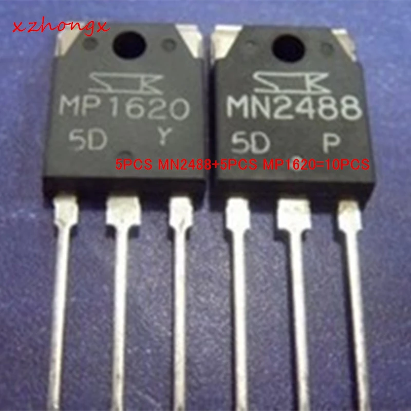

dxtech Inserito: 13 aprile 2022 Segnala Share Inserito: 13 aprile 2022 Salve a tutti, in un amplificatore ci sono 5 coppie di transistor di potenza (10 transistor in totale) Ogni coppia è formata da un transistor siglato MN2488 e da un altro siglato MP1620. Siccome su aliexpress si trovano ma, per acquistarli bisogna aspettare molto tempo, mentre su ebay si trovano anche, ma il costo è molto elevato, mi chiedevo se si potessero trovare dei componenti equivalenti e se sì quali. Altra domanda: 8 transistor non sono in corto, mentre una coppia sola sì. Non credo bisogna sostituirli tutti, vero? (non vorrei fanno la fine degli altri nel giro di niente). Grazie mille in anticipo. Allego foto presa da aliexpress.. Link al commento Condividi su altri siti More sharing options...
Riccardo Ottaviucci Inserita: 13 aprile 2022 Segnala Share Inserita: 13 aprile 2022 se sono in parallelo è già rischioso metterli uguali,figuriamoci equivalenti in teoria. Prendili uguali e possibilmente in coppia selezionata Link al commento Condividi su altri siti More sharing options...
dxtech Inserita: 14 aprile 2022 Autore Segnala Share Inserita: 14 aprile 2022 16 ore fa, Riccardo Ottaviucci ha scritto: se sono in parallelo è già rischioso metterli uguali,figuriamoci equivalenti in teoria. Prendili uguali e possibilmente in coppia selezionata immaginavo. Grazie comunque. Siccome su Aliexpress rispetto all'italia li vendono a poco prezzo, secondo Lei è necessario acquistarne 5 coppie e sostituire anche quelli "funzionanti" o basta sostituire solo la coppia guasta? Grazie ancora Link al commento Condividi su altri siti More sharing options...
Riccardo Ottaviucci Inserita: 14 aprile 2022 Segnala Share Inserita: 14 aprile 2022 bella domanda! Se acquistarne 5+5 in Cina costa come se acquistarne 2 qui, io rischierei e li cambierei tutti Link al commento Condividi su altri siti More sharing options...
Livio Orsini Inserita: 14 aprile 2022 Segnala Share Inserita: 14 aprile 2022 21 ore fa, Riccardo Ottaviucci ha scritto: Prendili uguali e possibilmente in coppia selezionata Non prenderli da Aliexpress! Spesso sono fregature. Io mi sono fatto abbindolare 2 volte: la prima perchè non conoscevo i rischi, la seconda perchè ho voluto tentare. I tempi di consegna sono biblici ed alla fine il materiale è di scarto!!! Io ho comprato compenti per circa 5€ entrambe le volte. Il costo era meno della metà di quello che avrei pagato a rivenditori normali, però non c'è stato un pezzo funzionante!!! Mi capitò qualche cosa di simile con degli alimentatorini acquistati da Amazon, però ho reso il material senza spendere nemmeno 1cent e non appaena ho cosegnato il pacco all'ufficio postale mi hanno riaccreditato tutto quello che avevo pagato. Con Aliexpress nemmeno hanno risposto al mio reclamo. Link al commento Condividi su altri siti More sharing options...
dedemiki Inserita: 14 aprile 2022 Segnala Share Inserita: 14 aprile 2022 Ma quanti canali ha questo amplificatore? Se è stereo è strano 5 coppie, non è che ha 5 canali? Se è così si può sostituire solo la coppia bruciata. Link al commento Condividi su altri siti More sharing options...
