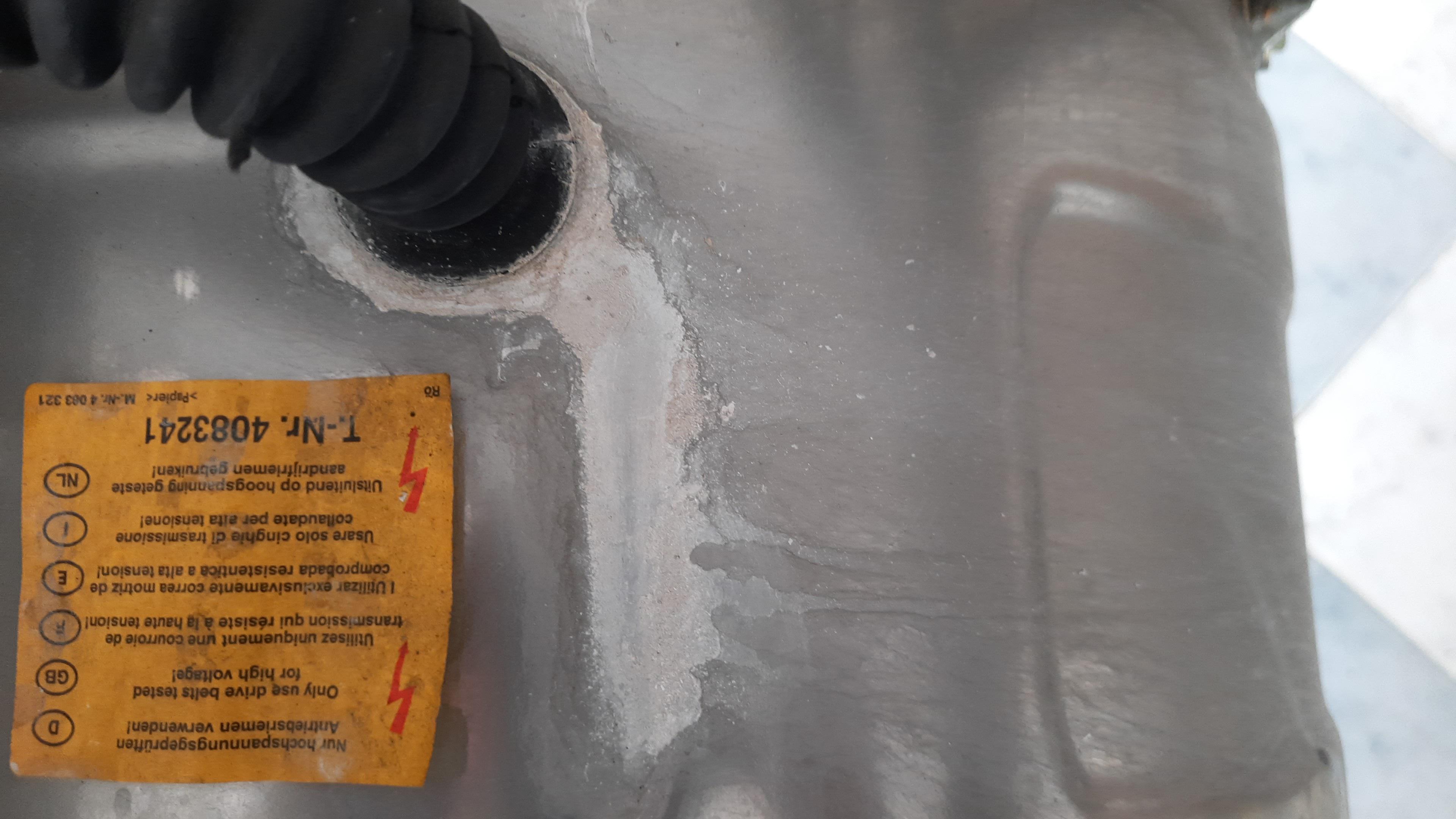

dieghetto Inserito: 14 aprile 2022 Segnala Inserito: 14 aprile 2022 Ciao a tutti. La vasca inox della Miele ha in testa questo tubo proveniente dal cassetto detersivo: Si nota la perdita nel punto di attacco.. è da sostituire il tubo oppure c'è un sigillante che si è invecchiato? Posso rimediare con del silicone neutro o con qualche altro tipo di sigillante? La perdita è blanda, ma c'è. Il tubo sciacqua un po' nell'alloggiamento. Grazie
Ciccio 27 Inserita: 14 aprile 2022 Segnala Inserita: 14 aprile 2022 La devi buttare a casa miaaaaaaaaaaaaaaa!!!!!!! 😤 (Poi io ci metterò la pasta rossa, tipo Motorsil.)
Stefano Dalmo Inserita: 14 aprile 2022 Segnala Inserita: 14 aprile 2022 Ripulisci bene tutto il vecchio , pure nella sede del tubo , poi metti il nuovo silicone.
dieghetto Inserita: 14 aprile 2022 Autore Segnala Inserita: 14 aprile 2022 Ahahahaa Ciccio non molli, eh? 😄
Ciccio 27 Inserita: 15 aprile 2022 Segnala Inserita: 15 aprile 2022 Lo sai che ovviamente scherzo: è per allietarci un po'! 🙂
UABC80 Inserita: 15 aprile 2022 Segnala Inserita: 15 aprile 2022 Se la vasca è inox dovrebbe andare bene anche il caro vecchio Bostik superchiaro. Basta pulire bene le parti e applicarlo secondo istruzioni
