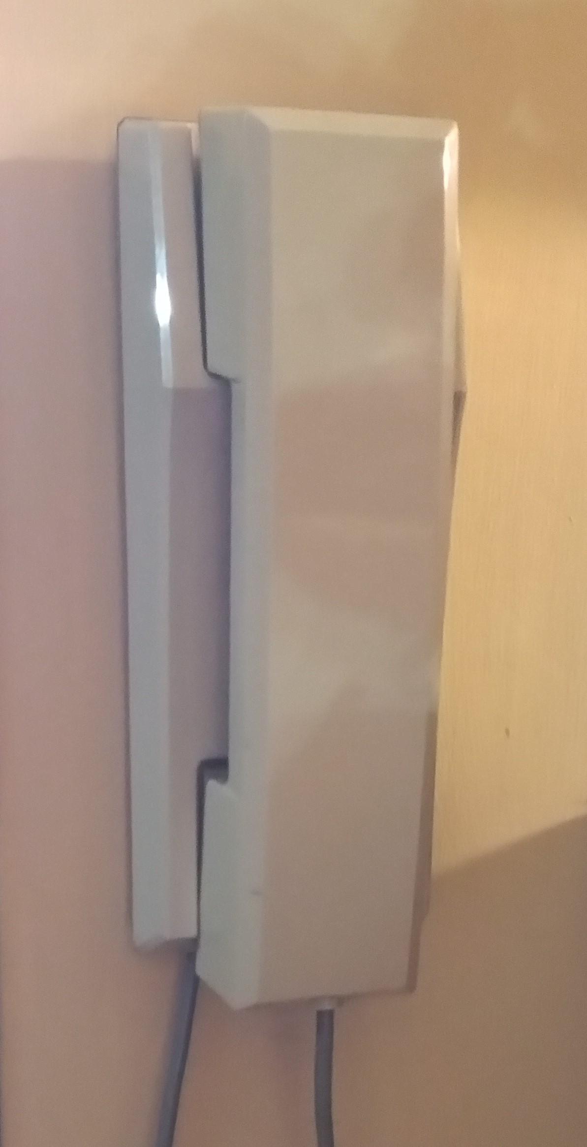

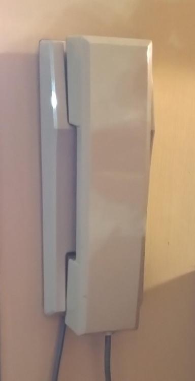

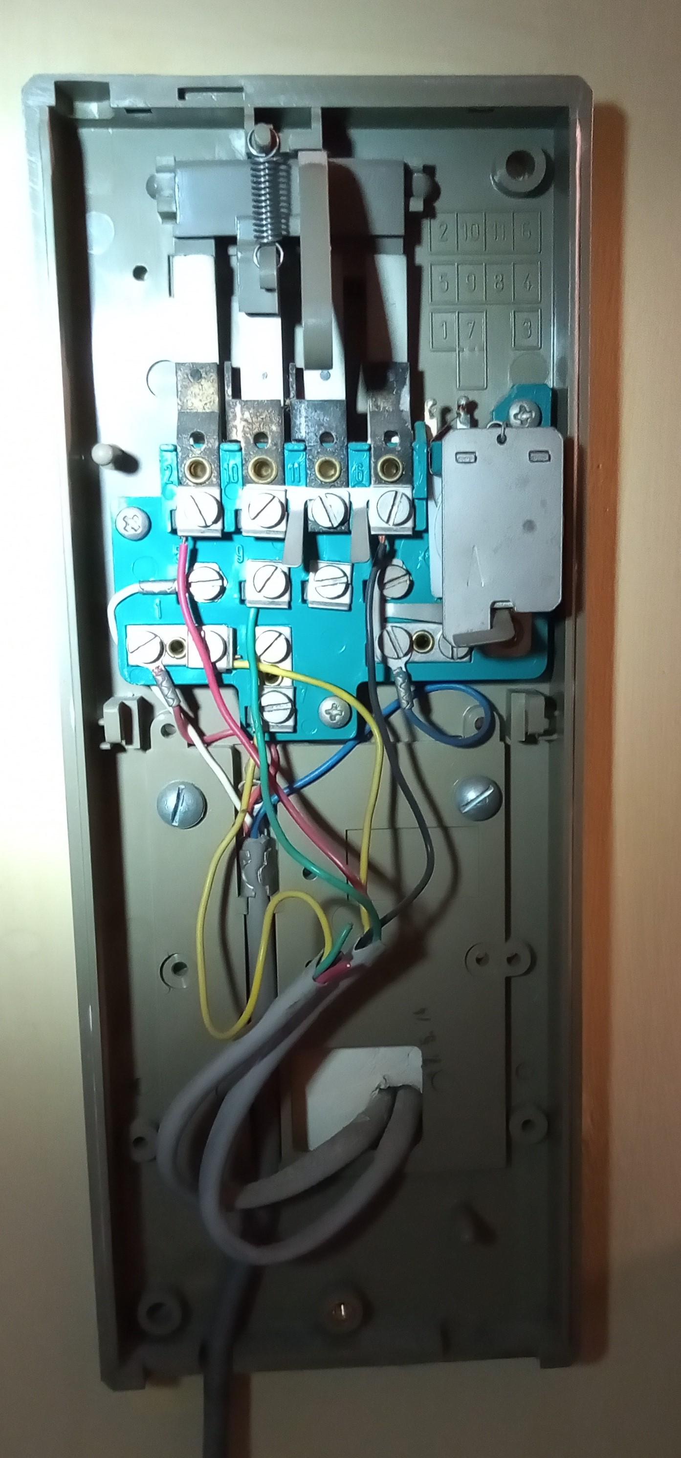

Suoneria per citofono Urmet 730
Buongiorno, vorrei aggiungere una suoneria supplementare al vecchio citofono Urmet 730.
Vorrei sapere cosa mi consigliate di usare e come collegarlo. Allego foto dei collegamenti attuali
Grazie a chi vorrà aiutarmi
urmet 2.jpg
urmet 01.jpg
Puoi collegare una suoneria a 12 Vca sui morsetti 6 e 7 del citofono.
Attenzione che causa assorbimento potrebbe non suonare, suonare poco o far suonare poco anche la suoneria originale del citofono.
